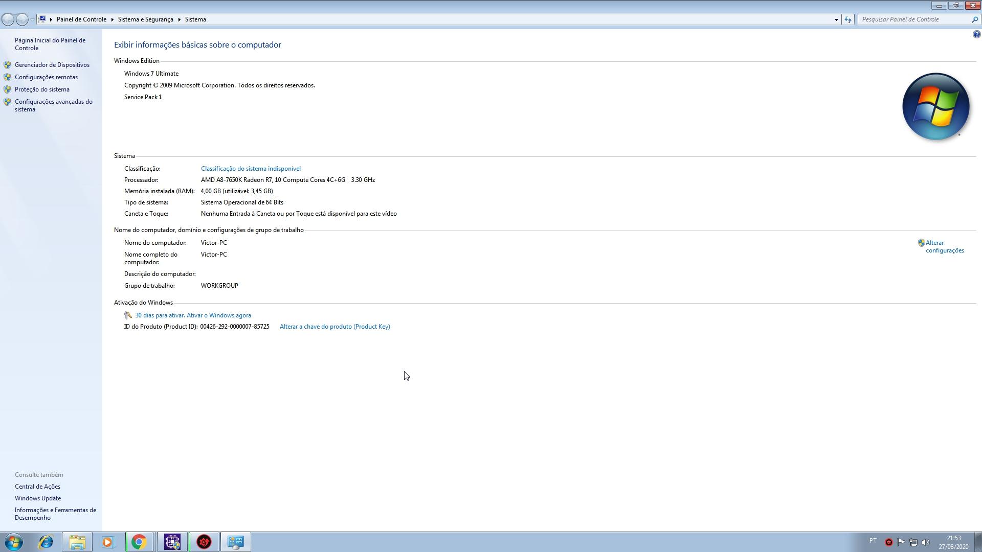

Boa noite pessoal. todos bem ? Estou com o seguinte problema, espero que vocês possam me ajudar, o técnico não conseguiu!
Esta não é a configuração do meu computador, não utiliza a memoria em um total e também não reconhecce meu processador como um A10

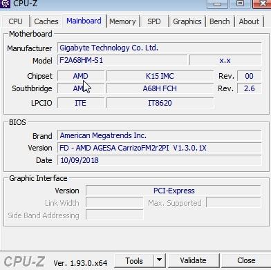

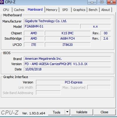

a bios está atualizada na ultima versão
Segue as imagens do CPU-Z

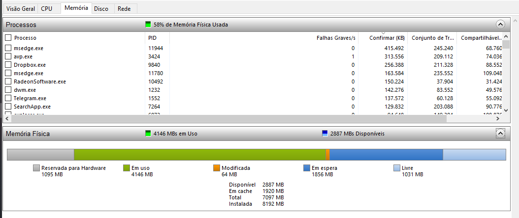

Vá em Iniciar > Digite "Monitor de recursos" (sem aspas) > Vá na guia "memória" > Expanda a seção "Memória Física", tire uma print e poste aqui.
Exemplo:

Por via das dúvidas faz atualiza a BIOS também.

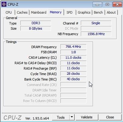

CPU-Z reconhece os 8 gb, mas não o utiliza e fica em single chanell, já testei memoria por memoria, tirei uma e pus a outra, tirei a outra e deixei so uma e todas dão a mesma informação

A memória não estar sendo reconhecida nesta placa-mãe provavelmente isso indica um problema na própria placa-mãe. Tente atualizar o BIOS como foi mencionado acima.
