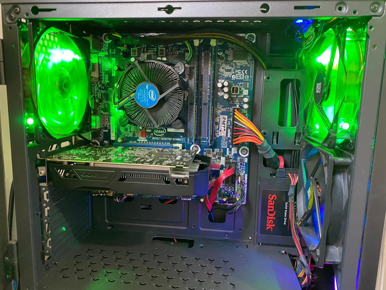

Boa tarde, como sugestão, transfira o FAN frontal mais acima pra o topo(mais traseiro), assim equilibrará o fluxo de ar, já que esse FAN frontal mais acima trabalha quase nada para a circulação(tem a tendencia de sair na frente acima sem quase ventilar nada).Quanto ao Cooler BOX novo, deve trocar, como sugestão, um GAMMAX300R já será bem superior a qualquer cooler BOX.Se quiser caprichar, então compre o Gammax400, ou qualquer um com FAN de 120mm.

voce está precisando fazer uma organização dos cabos no gabinte.
https://www.tecmundo.com.br/manutencao-de-pcs/22703-como-organizar-os-componentes-dentro-do-pc-para-ter-um-melhor-fluxo-de-ar-video-.htm
Arrumando o cabeamento caberá sim.Se trocar o Cooler, poderá dispensar o FAN mais antigo, pois o próprio FAN do cooler dará conta do fluxo na direção do FAN traseiro.

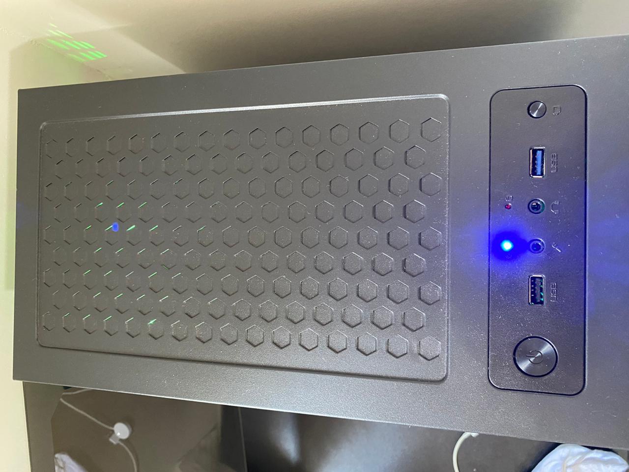

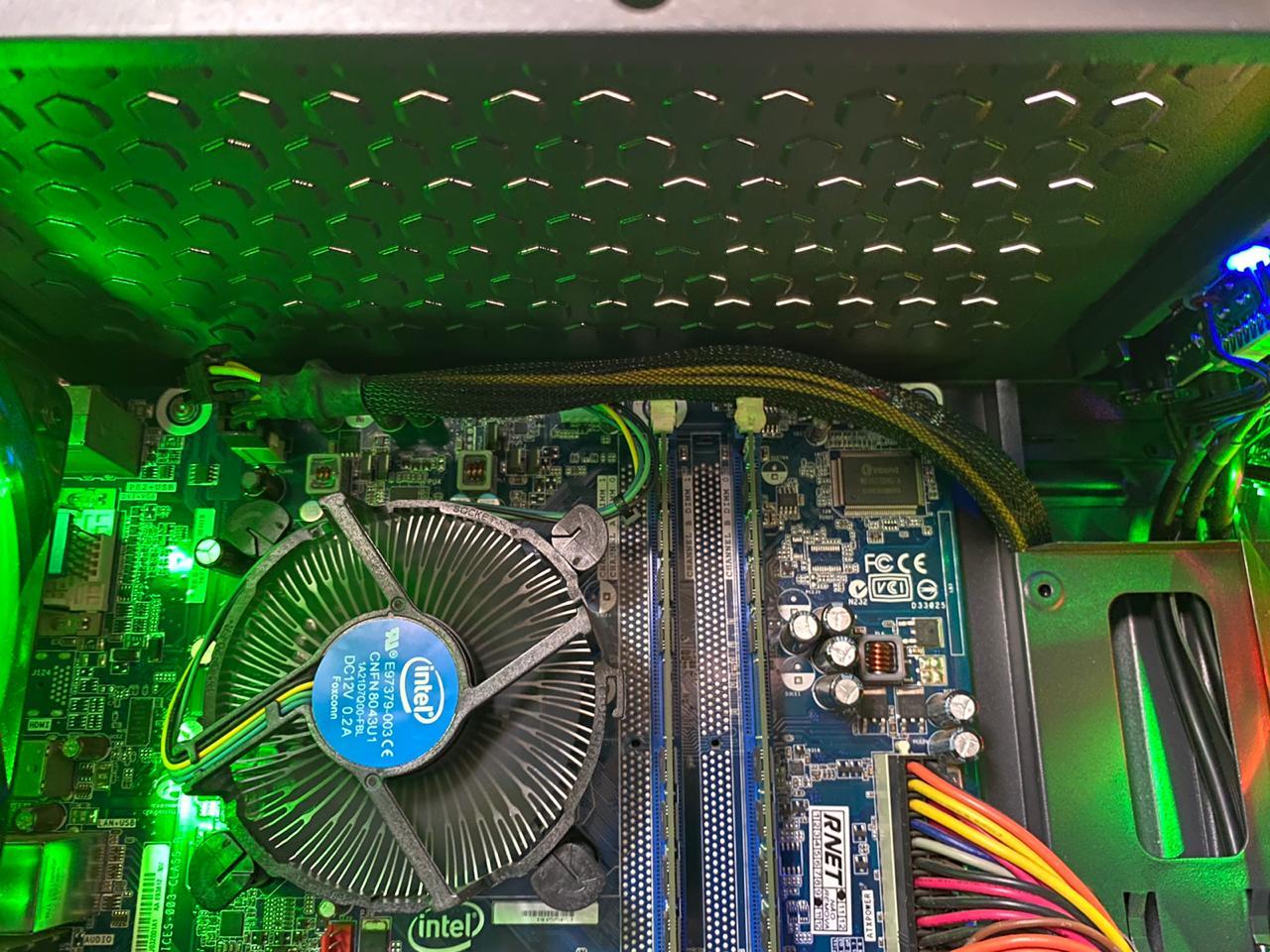

@PedraX É esse gabinete sim, mas não sei se é a minha placa-mãe ou erro do anuncio, mas nao cabe fan no topo. Não tem saida de ar, encaixe para parafuso e a memoria ram quase encosta no topo, não cabe ali.

Estou vendo.Bom, de qualquer forma terá que melhorar de alguma forma a ventilação.No seu lugar eu colocaria FAN de gabinete  mais potente com PWM de 4 pinos(eles variam a rotação conforme a temperatura da CPU).Por exemplo:https://www.pontofrio.com.br/cooler-akasa-12x12-viper-black-pwm/p/15049814.
Eles devem ser conectados com uma sys_FAN na placa-mãe.Enquanto um FAN comum desloca uns 30CFM(pés cúbicos por minuto, mais ou menos 28X30= 840 l/minuto), esses Viper deslocam 86CFM(quase 3X mais).
Aí troque o Cooler, esses BOX não refrigeram nada.No seu caso trocaria 2 FAN.Coloque um frontal e o outro na traseira.
