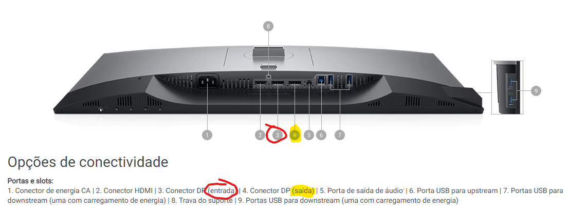

As fotos ficaram meio ruins, mas acho que da para entender. Eu vi num tópico que falaram para comprar o displayport 1.4 e eu não tenho certeza se o meu é
960266741_WhatsAppImage2020-09-15at13_11_29.thumb.jpeg.b882ad8699807f00e01de73a27792694.jpeg1622678623_WhatsAppImage2020-09-15at13_11.29(1).thumb.jpeg.8a9ae3d921e8d8c37c4c269bb36d81e3.jpeg2109842588_WhatsAppImage2020-09-15at13_11_30.thumb.jpeg.b49ff26ac0ab434373d33b238d7f030d.jpeg
Não deu sinal do mesmo jeito, tem que por ao lado do HDMI?
adicionado 4 minutos depois
Ele chega a ir na tela do displayport, porém sem sinal
@Hunter a Neste caso, se não for então algum problema nos cabos, talvez tua placa de vídeo tá com alguma configuração errada ou com defeito.
Você deve colocar os cabos sempre nos inputs (entradas) dos monitores.
