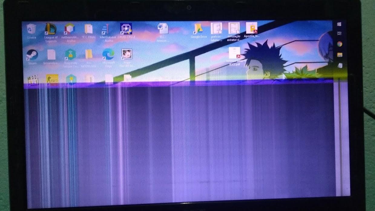

Olá,
estou com um problema em meu notebook aspire 5750 acer. Ao ligá-lo a tela começa a "carregar" a imagem inicialmente toda cinza e aos poucos vai carrecando em faixas horizontais que descem tela aos poucos como na imag em que se segue. É um processo demorado e a tela demora uns 30 minutos pra poder ficar normal. E sempre que entra em modo de suspensão e a tela apaga, o processo reinicia quando a tela é ligada novamente. Quando mais tempo apagada, mais tempo demora pra normalizar quando acessa.
Inicialmente pensei que podia ser algum mal contato. Daí abri ele retirei a tela e a pus novamente (com muito medo de piorar o problema mas fiz hahaha). Continua igual.
Ai gostaria de saber de vocês, há algum modo de saber se o problema é na tela, ou no cabo flat ou em ambos antes de os substituir? Estou pensando em comprar pra substituir afim de evitar desperdício gostaria opinião de vocês.

@jeneson Chegou a desconectar o cabo da placa-mãe e reconectou? Esse notebook caiu no chão?
@other2w Não, só tinha retirado o da tela. Mas agora tentei, retirei o cabo da placa-mãe e continua o mesmo problema, porém ao que parece o tempo para normalizar a imagem diminuiu*
edit* ele não caiu ou levou nenhuma pancada. Mas as vezes eu limpo a tela com um lenço humedecido.
Ligue um monitor na saída vga ou hdmi.
Observe a imagem externa se tem os mesmos defeitos.
Para saber se a imagem interna apresenta defeito devido o cabo flat cable, faça movimentos de inclinação da tela.
Caso o defeito persista, tem de fazer teste com outra tela interna.
@Reset2020 Rotacionei a imagem mas o padrão de carregamento se manteve. Pus um cabo hdmi e espelhei em outra tela, imagem clean. O defeito não se repete. Acredito que seja o cabo flat mesmo.

Troquei o cabo flat. Continua o mesmo problema. Acho que vou ter que conviver com o problema. Sempre que ligar o note preciso esperar u.u
