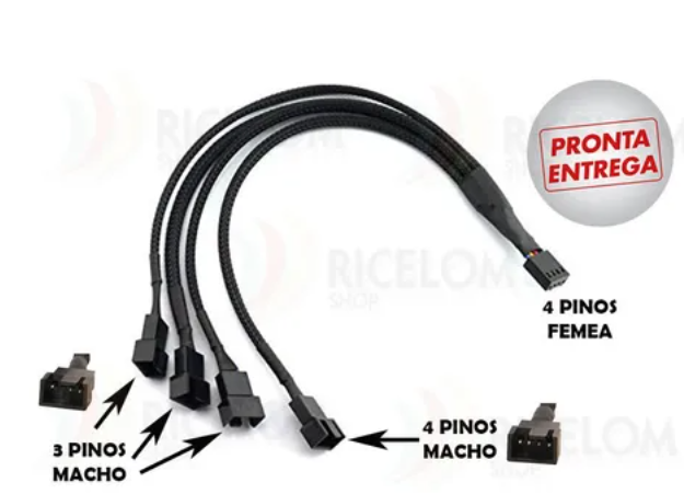

Um adaptador que daria certo seria como na foto abaixo. Apenas 1 fan manda a informação do tacômetro para a placa-mãe, e os outros são controlados por tensão ou PWM, o que estiver disponível.
Entretanto você tem que olhar quanto de corrente cada fan puxa, costuma vir escrito atrás, e o quanto cada porta da placa-mãe suporta. Costuma vir no manual, ou ser 1 A.
