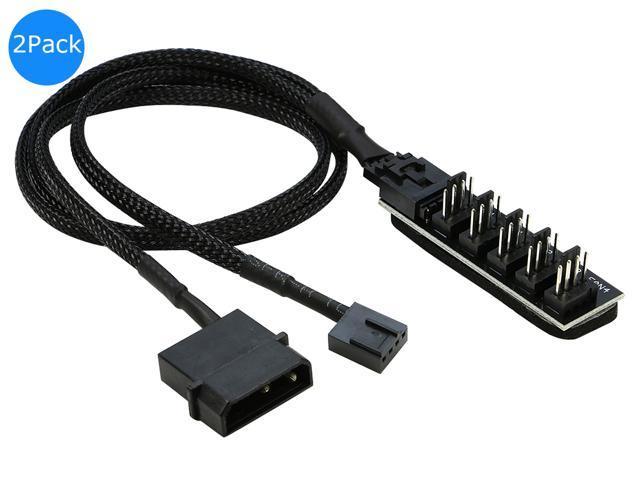

@Vinibiiel Mandei uma foto ilustrativa. Existem HUBs com mais saídas, ou então você pode ligar um HUB no outro sem problemas. Lembrando que apenas o fan ligado na porta 1 irá mandar o sinal de rotação para a placa-mãe, e todos eles recebem o PWM informando a velocidade que deve rodar (e a energia, 12 volts, vem da fonte).
O problema do SYS_FAN é que existe grande chance de não ter PWM nele (mesmo o conector sendo 4 pinos), o controle de rotação vai ser muito inferior, e você poderia comprar fans de 3 pinos, muito mais baratos. Caso tiver PWM nele pode usar, sem problemas. O CPU_FAN é certeza que tem.
Não, esse do link é diferente. Ele vai funcionar, mas vai puxar toda a energia da placa-mãe, o que pode sobrecarregar o conector e queima-lo.
https://produto.mercadolivre.com.br/MLB-1546418055-hub-multi-fan-cooler-10x-4-pinos-controle-pwm-cpu-_JM
https://produto.mercadolivre.com.br/MLB-1381600651-1-cabo-multi-fan-p-5-fans-pwm-adaptador-hub-splitter-molex-_JM
https://produto.mercadolivre.com.br/MLB-1507852693-cabo-splitter-pwm-fan-cooler-placa-me-ate-3-fans-ak-cb002-_JM
Esses dos links acima dão certo, não posso opinar sobre a qualidade. Com eles você pode ligar vários fans no mesmo conector, sem riscos. Note que eles tem duas entradas: um conector de 2 pinos para a placa-mãe, e um conector SATA/Molex para 12v e neutro.

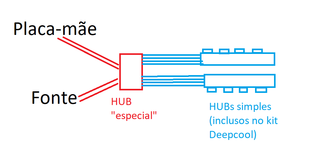

EDIT: o kit de fans RF120 com 5 unidades já vem com um 2 hubs simples, de 4 saídas cada. Você pode comprar um desses hubs que liga na fonte, com poucas saídas, e ligar os outros fans com os hubs inclusos no kit.
Um esquema mostrando como pode combinar os HUBs também.
