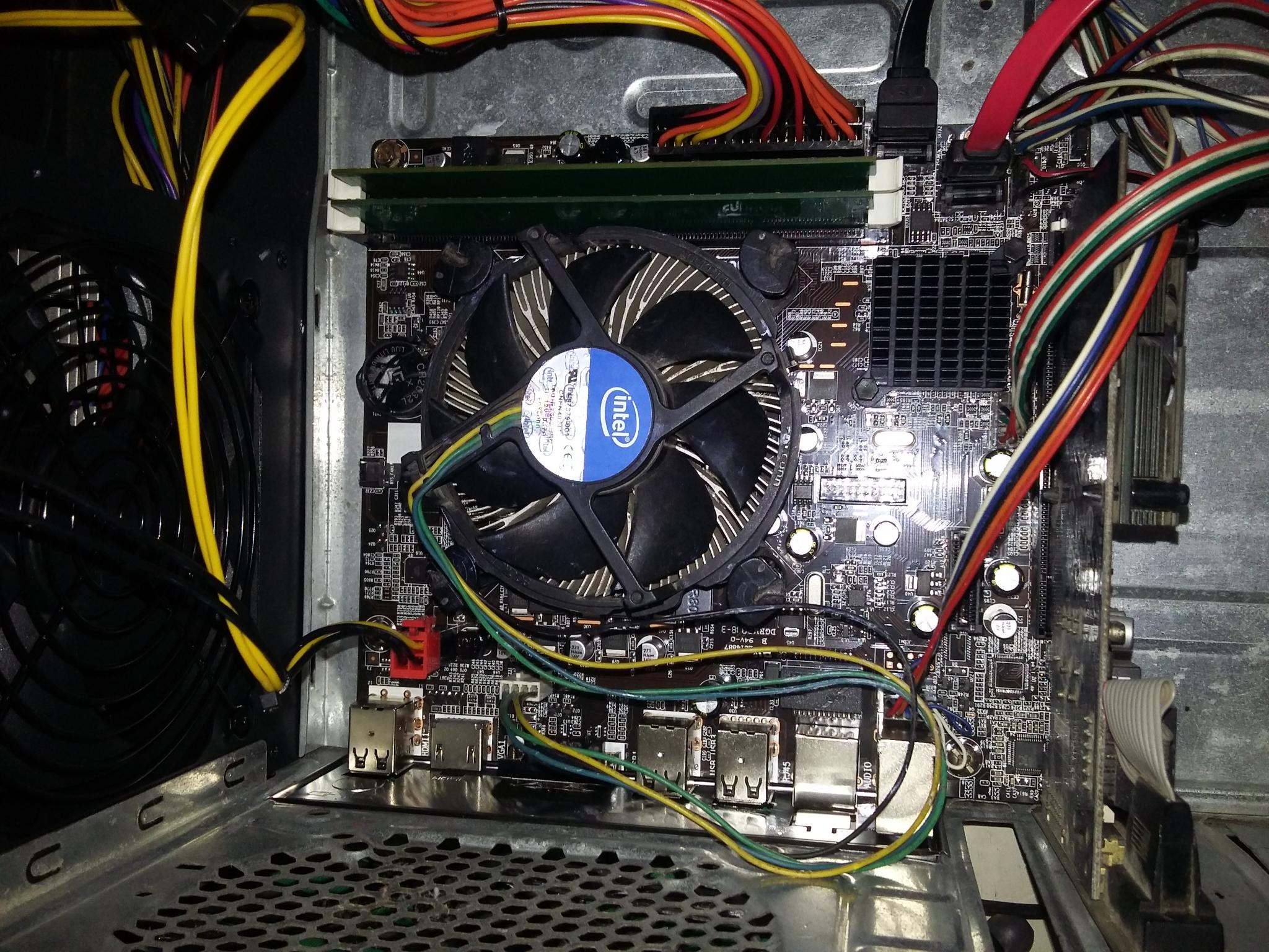

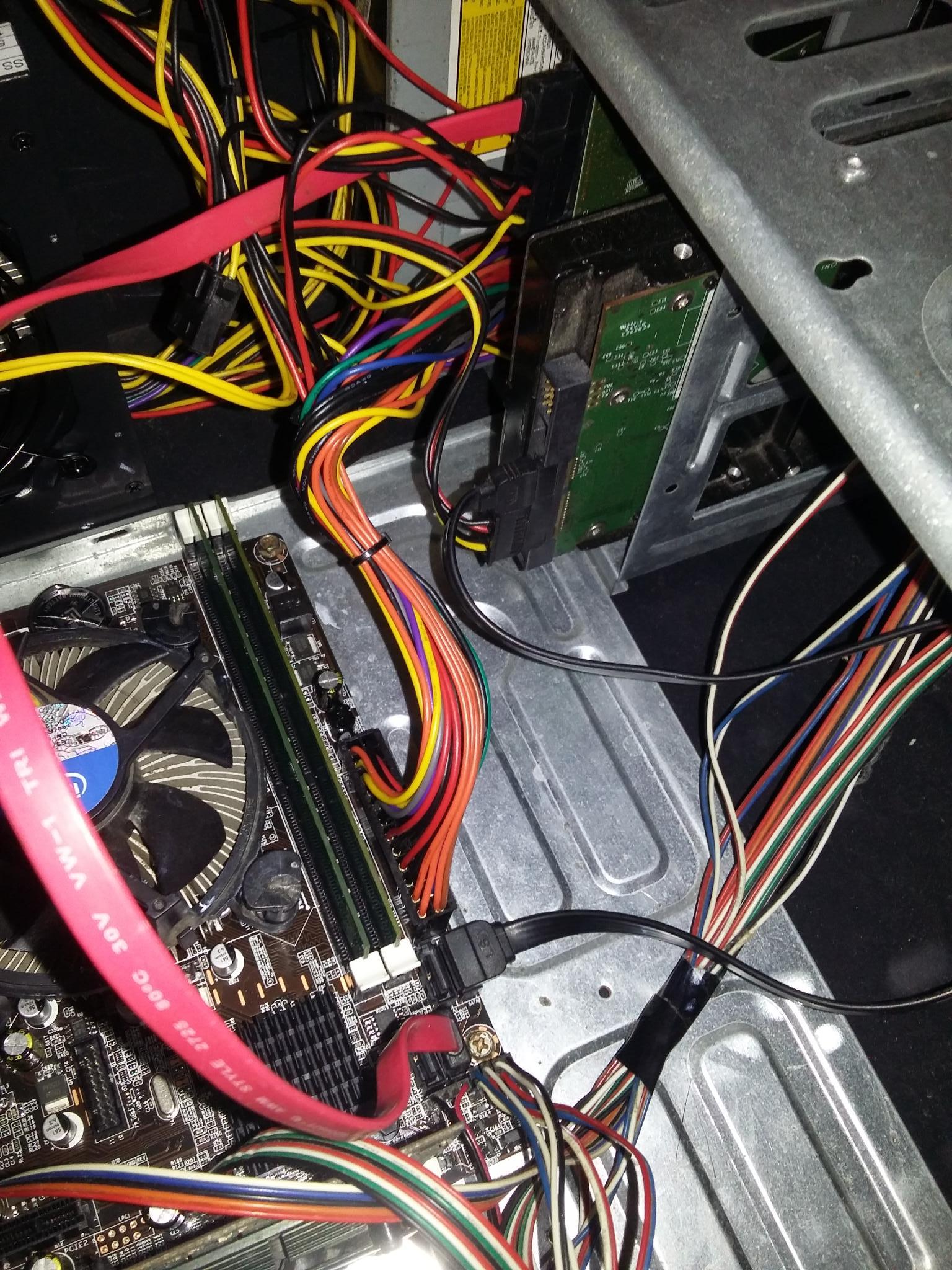

Oi gente estou desesperada!
Comprei uma placa mãea primeira vez da Motherboard e ela não ligava de jeito nenhum com uma fonte que comprei da marca Knup 350w. Até então achei que o problema era a placa e acabei devolvendo e pedi o reembolso. Fui numa loja física e comprei outra placa (soquete 1155) da Kronnus. Beleza! Cheguei em casa não ligou o PC com a fonte nova e placa-mãe nova.
Aí já achei que o problema era a fonte. Fui lá trocar. Peguei uma de 500w da mesma marca e quando chego em casa simplesmente não liga!
Tenho dois processadores. Corei3 3220 e 3240.
Minha memória de 8gb  1333mhz (2x4)
Tenho uma placa de vídeo Gigabyte de 1gb.
Gente não sei o que é mais.
Eu tô desesperada. 😢😢😢
Uso o computador pra trabalhar.

@Kleber Peters Acabei de fazer os testes sem os HDs. Depois sem memória e sem a placa de vídeo. Achei que o painel frontal tava com defeito então fiz aquela "gambiarra" pra ligar sem os cabos do painel e o mesmo problema. Simplesmente não da sinal de vida. Não liga nem nada. A placa é nova foi testada e tu tudo ok. A fonte foi testada também é tudo ok.
@RiXaRd Não limpei pois as entradas da fonte e da placa-mãe estão novas. Tirei da caixa ontem.
@Silas Neto nem liga nem gira fan. Nem bipa nem acende luz. Quando aperto o Power do painel frontal não da sinal de vida. Da outra placa com a outra fonte o cooler girava e depois morria em 1 segundo e não ligava mais.
