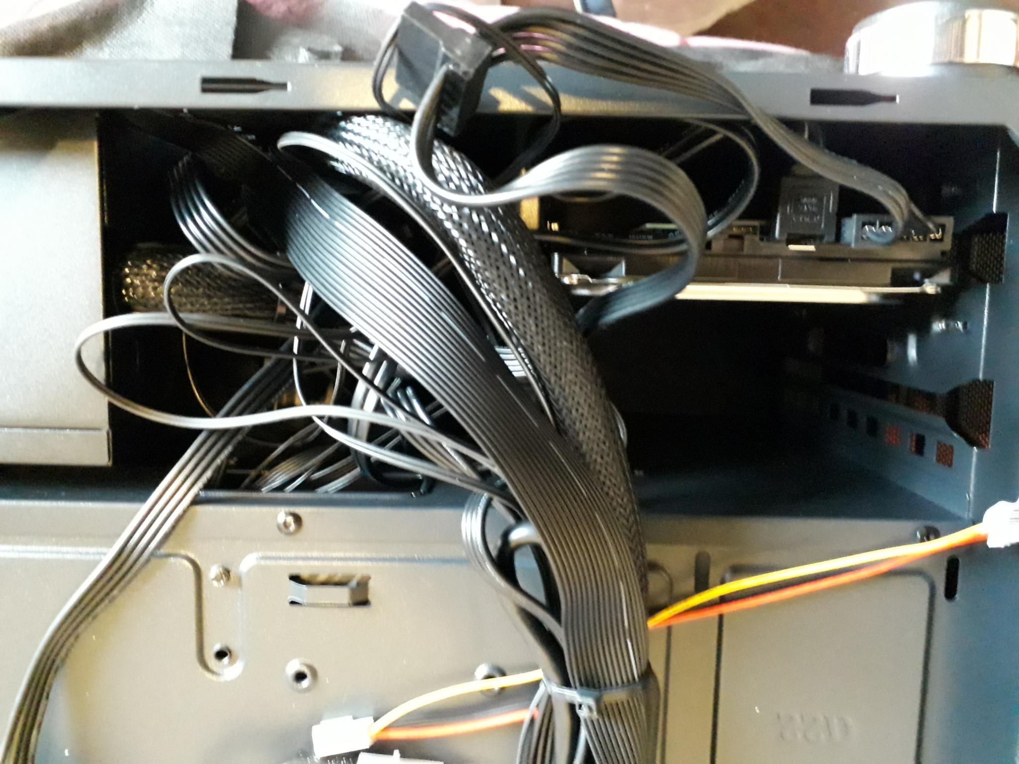

Também não consigo saber onde instalar um segundo HD de backup, acho que é sata I por ser mais grosso (será que cabe?), mas me parece não ser no local indicado.

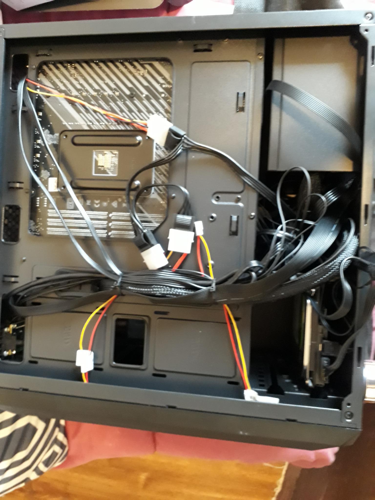

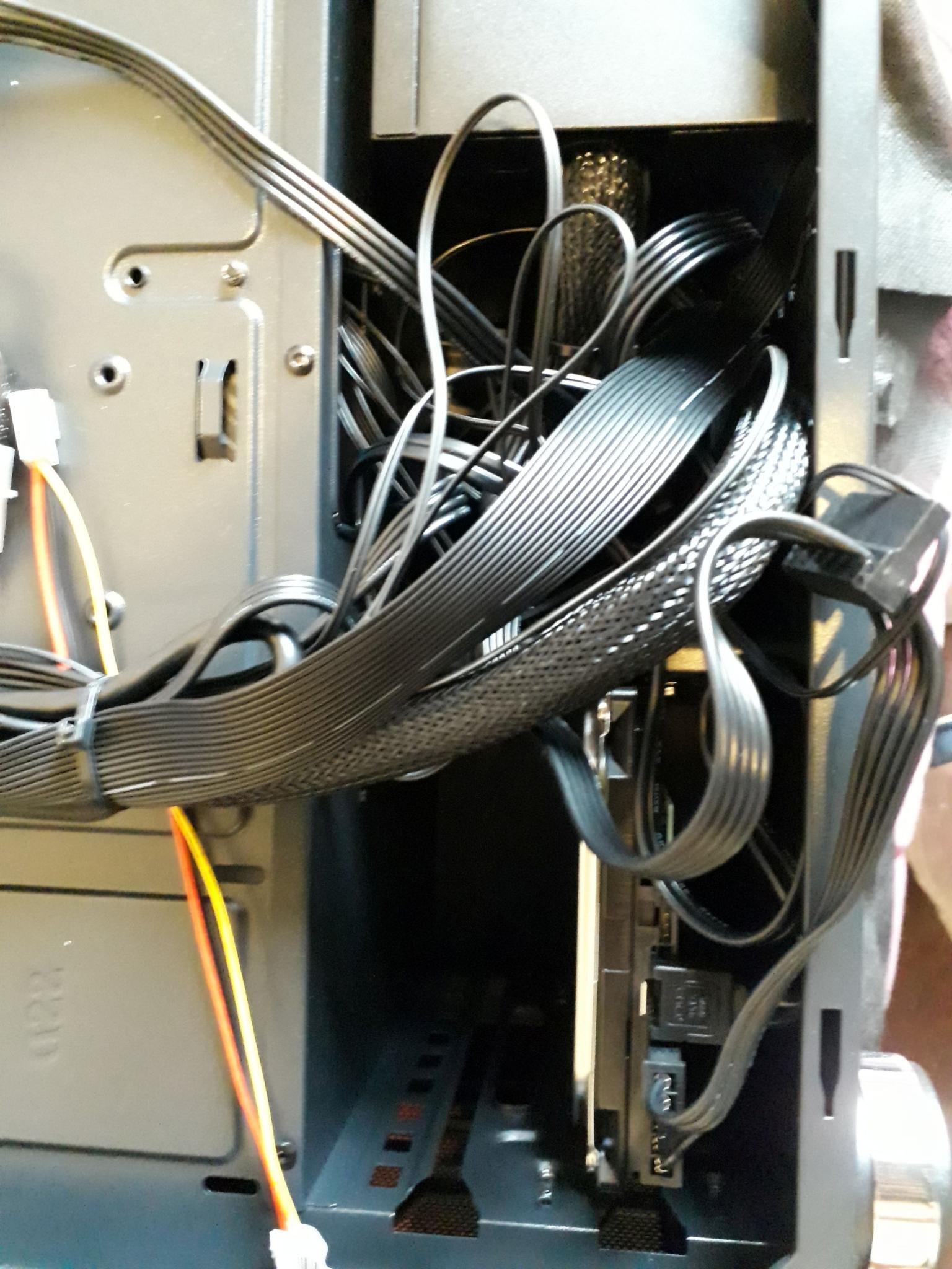

Nas ranhuras imediatamente acima de onde o HD está instalado. Recomendo que tire a foto sem ser de cabeça para baixo para facilitar que te orientemos. É só olhar onde está o HD e instalar da mesma forma no trilho acima de onde ele está instalado.

@Bel1964 Pessoa querida, mais uma vez peço que observe que a gaveta de instalação do segundo HD é exatamente ADJACENTE à gaveta de instalação do primeiro HD. Seu gabinete é espaçoso para o que importa, só não é na perspectiva de instalação de placas mãe maiores, fora isso é o mesmo que qualquer gabinete com 3x sua proporção. Na informática trabalhamos com certas proporções que são padronizadas e invioláveis. O encaixe para HD, por exemplo, é o mesmo nesse gabinete que seria em um gabinete gigante, ou até em outro minúsculo, mas não tem como mudar isso por que todos os HDs produzidos nos últimos 20 anos seguem um padrão exato de formato, proporção e encaixe.
Enfim, vamos lá.
Dá sim para ter uma boa configuração, dá sim para instalar seu HD, mas como não estamos aí do lado para fazê-lo, precisamos imensamente de sua colaboração para ajudarmos você a realizar a instalação. Expliquei inúmeras vezes, com perspectivas diferentes mesmo diante das fotos completamente invertidas ou fora de perspectiva, como funciona a instalação. Se você puder, releia tudo que falei, tanto aqui quanto em conversa pessoal, e se tiver alguma dúvida a explique e tente elucidar conosco.
Não sinta tanto receio de expressar suas dúvidas, menos ainda de pegar na chave de fenda. Como não canso de dizer, desktops são LEGO para adultos e raramente são tão difíceis de montar quanto o LEGO mais básico. Basta querer, ler o manual e consultar dúvidas, não tem erro.
Bom dia. Solicitei o manual do gabinete, mas acho que vão enviar o simplificado que não deve ajudar. Só para saber,  qual parafusos tenho de usar, que tipo de chaves de fenda vou precisar.
Vieram vários parafusos na caixa da fonte.
Estou preocupada porquê o HD que quero transferir é antigo e mais grosso,  na verdade seria só para salvar o backup,  não sei se vai entrar na baia.  Envio fotos, mas acho que ficou invertida.

Se o HD for SATA, as furações e dimensões são padrão. Mesmo que não tenha a exata mesma espessura, cabe normalmente na baia. Os parafusos são os que entrarem na rosca sem esforço ou ficarem folgados. O correto era usar os parafusos que tem uma espécie de "pescoço" para deslizar nessa baia sua, salvo engano, mas isso você teria que conferir no manual.
Cada modelo de gabinete tem seus pequenos detalhes quanto a encaixe, poucos hoje em dia usam um sistema padronizado. Por isso é importante ter o manual. Se quem montou enviou os parafusos, provavelmente enviou os manuais também, seja dentro da caixa da fonte ou da caixa da placa-mãe (que é onde eu envio normalmente).
