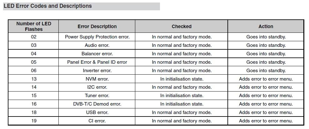

amigos essa tv o led pisca 2 vx mas nao liga, pelo codigo   e mal funcionamento da fonte, liguei ela na bancada  ela armo nos pinos 25 tem os 12vcc normal pinos 13,14 também isso me deixo em duvida se tem os  normal nao entendo porque nao liga preciso de ajuda

Amigo bc desconfiei da tcobn também mas desliguei ela soltando o cabo lvds e nada continuo na mesma quando ligo a tv ela chega os 12 v normal depois vai caindo ate chega a 0 v entao fica piscando o led vermelho jampeei os 3,3v ao pson vou coloca uma lampada pra ver o consumo da fonte e retorno
