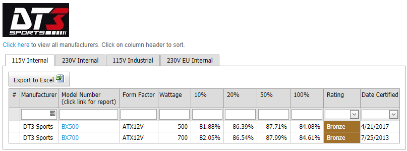

Pelo que está escrito no rótulo, parece que ela entrega a sua potência rotulada, mas não há nenhum teste sério e confiável ao qual ela tenha sido submetida que prove isso. Portanto, ela é uma incógnita.
Ao menos, a certificação 80 Plus dela, cuja metodologia é bastante questionável, é verdadeira.
