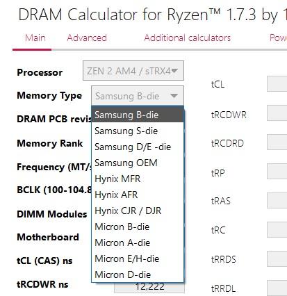

beleza, siga o tutorial la entao e baixe os programas que eu testei. Qualquer coisa eu recomendaria voce a colocar em 3200mhz porque ele estabiliza mais fácil. Dai no DRAM calc, voce coloca 3200 nas opções e mandar calcular safe. Tira foto no celular e coloca os timings manualmente
14 minutos atrás, Brc disse:

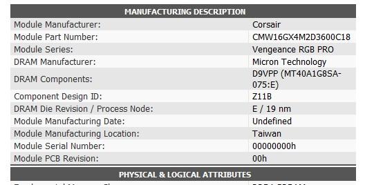

Iae mano, eu Memory Type, não é informado exatamente o modelo da minha, saberia como descubro essa informação? nunca usei esses programas informado antes.
Está escrito lá, Micron (Fabricante) E (revisão).

20 minutos atrás, willriiber disse:
micron e-die
Frequency voce coloca 3600
bclk 100
dimm modules 2
motherboard b450
Aperta calculate safe e tenta la. Nao esquece de olhar pro canto direito em cima e ajusta as tensoes de acordo com o recomendado. Na parte direita embaixo que tem termination e cad deixa no automatico mesmo por enquanto. powerdown e geardown seria bom deixar enabled que ajuda na estabilidade
Caso nao de certo voce coloca o frequency em 3200, calculate safe e tenta.
Meu ryzen 3600 nao ficava com dram a 3600mhz nem a pau... tive de colocar em 3200mhz com timings bem baixos. Mas ele nao curtia 3600mhz... mesmo colocando 20-20-20 dava tela azul.  Nas bios antigas ele ate ficava em 3600mhz, mas nas novas nunca consegui

Muito obrigado mesmo mano, nem sei como te agradecer, eu já estava aceitando que teria que gastar uns R$ 900 em outro kit, coloquei as informações no programa como mencionado e alterei manualmente o clock na bios sem utilizar o XMP, e pronto, finalmente estou conseguindo utilizar meus 2x8 em 3600Mhz, o windows está estável, deixei um teste de estresse rodando por 1 hora e 20 minutos e depois deixei outro  por mais 1 hora, em ambos não identifiquei nenhum erro, agora vou fazer os testes práticos em jogos, mas levando em conta que no teste de estresse com as memórias sendo usadas em praticamente 100% não deu nada acredito que finalmente consegui estabilizar o sistema, mais uma vez obrigado. Boas festas final de ano.
