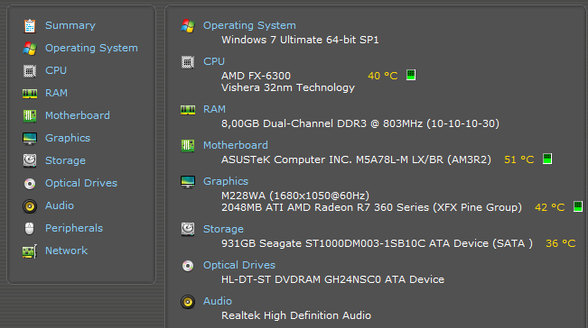

Estou querendo trocar e seria grato por  algumas sugestões, orçamento é de R$2900 mas não tem problema de passar um pouco se o custo valer a pena, para a placa de video estou interessado em uma RX 580 8GB, pelo que eu pesquisei a placa seria engasgada pelo FX 6300, por isso pelo visto vou precisar trocar. Estava pensando em trocar pelo Ryzen 5 3600 mas aparentemente é incompativel com a placa-mãe? Sou leigo sobre compatibilidade então se tiverem sugestões nessa parte agradeço, sugestões para peças diferentes também são bem vindas.
A parada é que se você quiser trocar o processador, vai ter que trocar também a RAM e a placa-mãe.
Pensando nisso, um bom ponto de partida seria o 1600af (650), placa-mãe B450 (650~700) e 16gb de RAM (~500). E o resto você joga na placa de vídeo, que pode ser a RX580 sim.
@Imakuni Sim, ter que trocar tantas peças foi o que me preocupou, procurei as peças mencionadas e essas foram as que achei

A placa-mãe é essa mesmo? Achei o ryzen 1600 af mas tem bem pouco disponivel, em questão de RAM tem que se preocupar com compatibilidade? Aliás é melhor uma peça de 16gb ou duas de 8gb?
Esqueci de mencionar, estou usando uma fonte antiga

Vou precisar trocar também? edit: opa fiz confusão, essa fonte é externa pra ligar o PC, não sabia que tinha uma dentro também.

Não interessa nada disso, só o modelo nela. Mas no caso, 99% de certeza que você vai ter que trocar; pegue uma Redragon de 600w que ultimamente elas tem tido bom custo/benefício.
