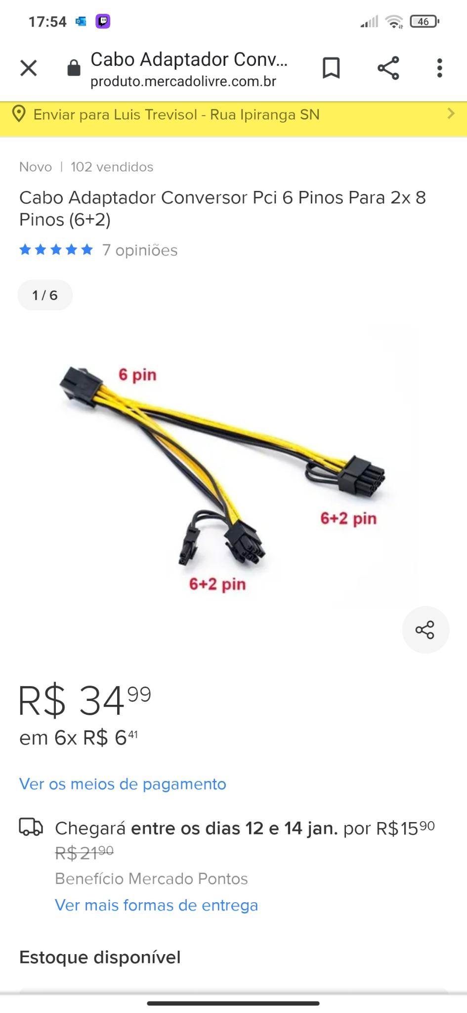

Entendi, entao o que eu poderia fazer e comprar um adaptador duplo molex 8 pinos, e estava vendo e  aqui e surgiu um adaptador pci de 6 pinos para 2x8. Esse acredito não ser viável pela corrente eletrica que deve passar e poderá derreter o cabo certo?Screenshot_2021-01-04-17-39-38-157_com.mercadolibre.thumb.jpg.ac82760cc25d1a8d45766732d296b0df.jpgScreenshot_2021-01-04-17-54-56-349_com.android.chrome.thumb.jpg.adc8cf619edd311a222a3ce6248c2a65.jpg

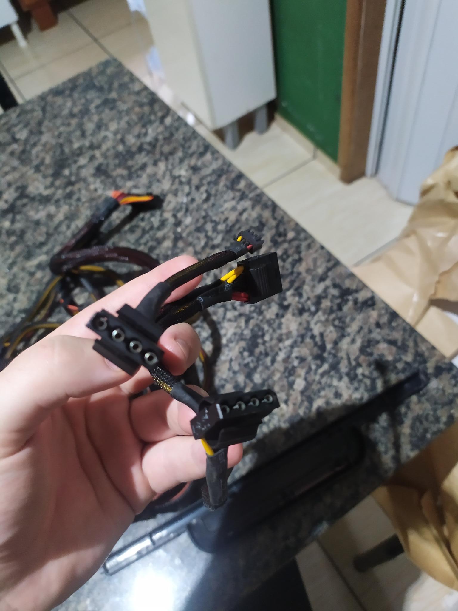

Esse cabo no caso que não mencionei e o cabo com conectores molex

Não é nenhum desses que você quer, o que você quer é um que pegue 8 e transforme em 2 de 8, tipo esse. Não use adaptadores molex.
Sim. Resumindo, minha fonte tem um conector 6+2 o que eu quero e uma conexão adicional para conectar na gpu que necessita de 8 + 6 pinos para não dar falta de energia. Esse adaptador que você me passou seria mais viável para resolver meu problema?
realmente faz sentido não usar adaptador molex, portanto não irei.
41 minutos atrás, LuisRT disse:
Sim.
