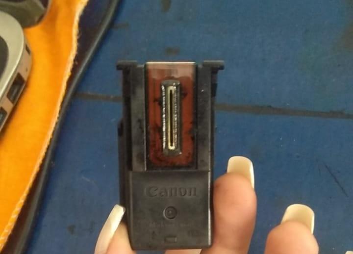

 Pois é, o grande problema é esse. Recebi a foto abaixo da cabeça de impressão. Parece que foi soldada, mas estou em dúvida, porque pelo que pesquisei para abrir por qualquer motivo a cabeça de impressão é pela parte de cima, de onde adiciona tinta.
44 minutos atrás, Felipecconde disse:
Tenta ver se consegue atualizar o Firmware da impressora.
Valeu pela resposta, Felipe! Acho que era a pressurização e limpeza mesmo, mas deu um problema no meio do caminho. rs De qualquer forma vou ler mais sobre sua dica.
