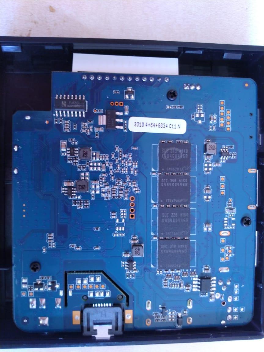

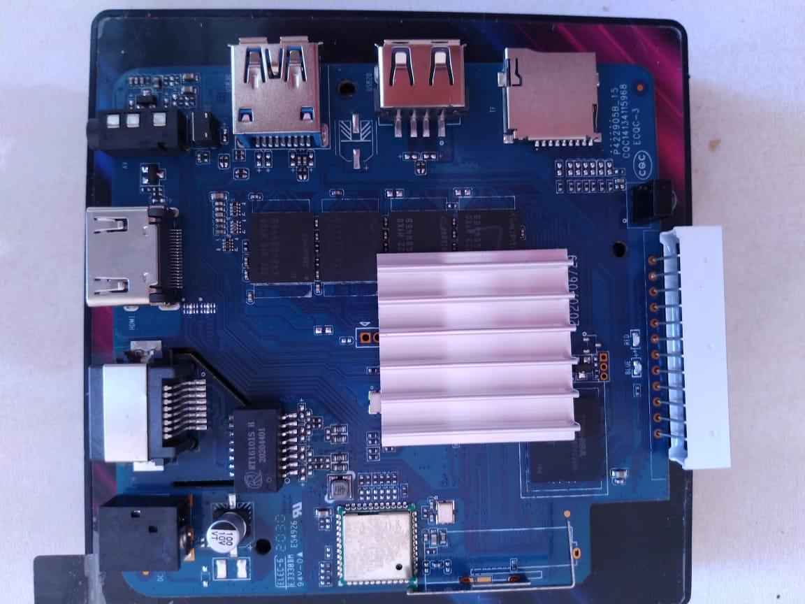

Não conseguir achar os  pinos certo para fazer o jump, assistir o video, só que essa placa é diferente da minha, alguem que manja, poderia marcar os pinos certos do jump na foto, pra min pfv, agradeço!!
  • Coordenador
@Geralt_Rivia O estranho é que no vídeo do primeiro post seu, o cara dá um jump nos pinos perto do CI que controle o display, por mim esse CI não faz parte do circuito de memória do aparelho!
No vídeo abaixo, o cara só dá o reset normal sem mexer na placa do aparelho...
Já tinha tentado fazer o reset só que não deu certo, fiz da mesma maneira desse vídeo, por isso que eu parti pra solução do jump, mas agora nem sei mais.
Será que são esses pinos que marquei aí
