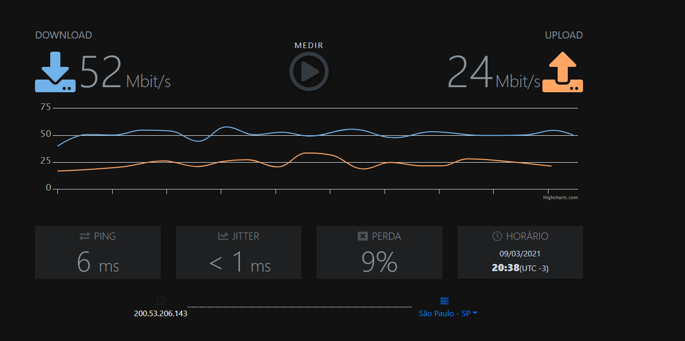

Estou com um sério problema em minha casa, de uma semana pra cá, minha internet oscila de mais, fica impossível jogar online, ping e jitter altíssimos, perda de pacote, literalmente tudo que tem direito...

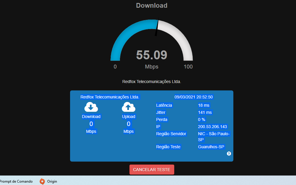

Sempre que meço, jitter acima de 100ms, perda oscilando, as vezes 10%, as veze nada, em algumas medições, o ping vai a 1000ms (sempre usando o simet, EAQ, SpeedTes Copel e o proprio CMD)... Mesmo pingando pelo cmd o site do google, tenho tempo de conexão esgotado...

@gabrielsants Seu comentário encaixa perfeitamente na minha situação, tenho um conhecido que também contrata a mesma internet e o ip dele é da mesma faixa... Vou tentar um ip fixo com eles, se não surtir efeito, vou tentar buscar outra operadora. O que você disse tem tanto sentido, que a propria operadora alerta que em horários de pico, a conexão pode ficar instável... Tenso!
Obrigado amigos, consigo ter plena certeza que o problema é com eles.

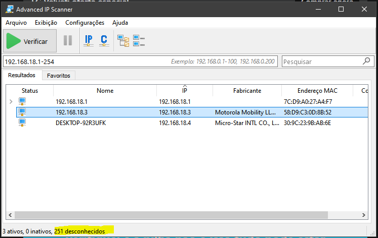

Alguém sabe me informar se esses 251 desconhecidos, pode dizer algo?
@Mega Blaster
Estou me sentindo em uma casa com 251 pessoa sugando minha internet XD
Vou trocá-la... Por isso eles nunca possuem "vaga" pra novos contratos... Infelizmente vou cancelar e procurar outra empresa.
@Mega Blaster @BF3DONORDESTE @gabrielsants
Obrigado pela contribuição, chegamos na conclusão: A empresa picareta, vende o mesmo IP pra 254 pessoas XD
