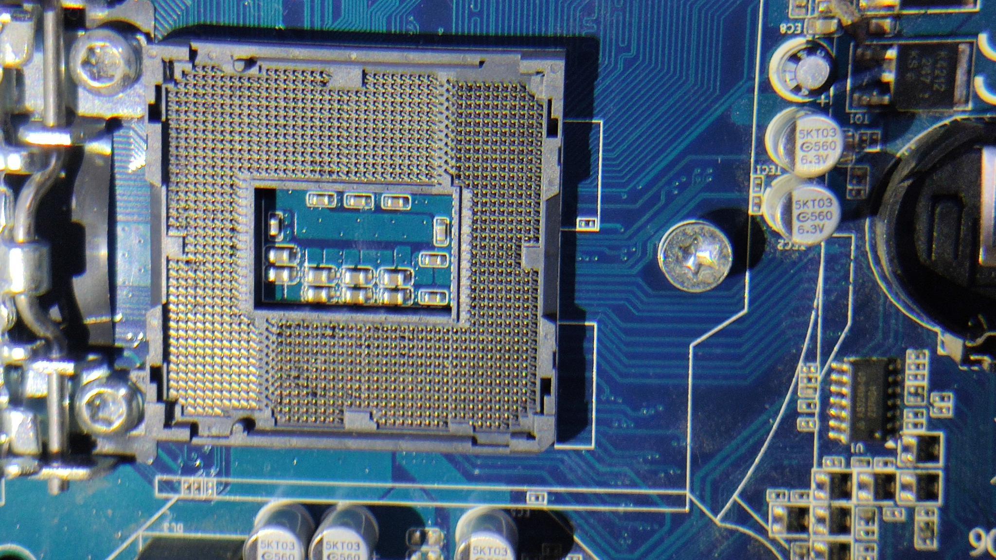

Alguns meses houve um pequeno acidente e alguns pinos se entortaram (obs: Os pinos não estão se tocando), mas ainda assim alguns estão um pouco rebaixados e podem não tocar nos terminais do processador e não funcionar, será que funciona mesmo assim? Mandei a foto, por enquanto não tenho um processador e memoria RAM para este modelo no momento. Eu desentortei bastante vários pinos tortos, mas alguns tão difíceis até por que fiz com apenas uma lupa e agulha. Será que tem volta pra essa?

ha muitos pinos tortos, provavelmente não vai funcionar..
mas ainda assim não arriscaria ligar dessa forma, pode dar uma ***** maior, vai saber.. se é pra consertar, q se leve em alguma assistencia tecnica minimamente decente pra fazer o reparo completo
@rodrigo.dcvieira Ja procurei no Rio de Janeiro inteiro, não tem assistencia tecnica que troque socket de CPU, e também não tem técnico que haja saco pra desentortar esse pinos do tamanho de formigas... vou tentar desentortar mais um pouco, pelo menos garantir que quando encaixar o processador, um pino não acabe descendo torto e batendo no pino do lado, o problema maior é achar alguma lente de aumento pra enxergar os pinos, a foto que eu tirei foi com uma camera atrás de uma LUPA e mesmo assim não da pra enxergar..

Os pinos da parte de baixo que ainda faltam desentortar
@Soneca_WP esteja ciente de que você pode queimar o processador e ai fica pior, ve se consegue um celeron por ai, se ferrar o prejuízo é menor
Não tive sucesso, tem um único pino que ta totalmente soterrado não tem como pescar por ser muito pequeno e provavelmente seja um terminal de dados, também não consegui criar um microscópio usando o tutorial do vídeo, (a lente do laser não focou) não deu, uma pena ser tão frágil.... E não existir manutenção pra isso... por causa de um pino que não pode voltar pro lugar perdi uma placa-mãe nova....
