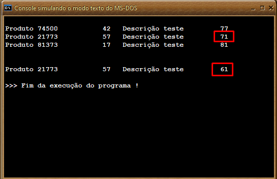

Fiz um esboço.. vê se consegue aproveitar alguma coisa:

   //quero alterar o produto 2
   posProdutoAlterar <- 2
   //copio o produto que quero alterar
   produtoAlterado <- produtos[posProdutoAlterar]
   //altero o que quero alterar (no exemplo, removendo 10 da quantidade)
   produtoAlterado.quantidade <- produtoAlterado.quantidade-10
   produtoAux <- produtoAlterado
   AlterarProduto(2)
fimProcedimento

   TelaCadastrarProduto()
   ExibirProduto(1)
   ExibirProduto(2)
   ExibirProduto(3)
   escreval()
   escreval()
   TelaAlterarProduto()
   ExibirProduto(2)
fimAlgoritmo
