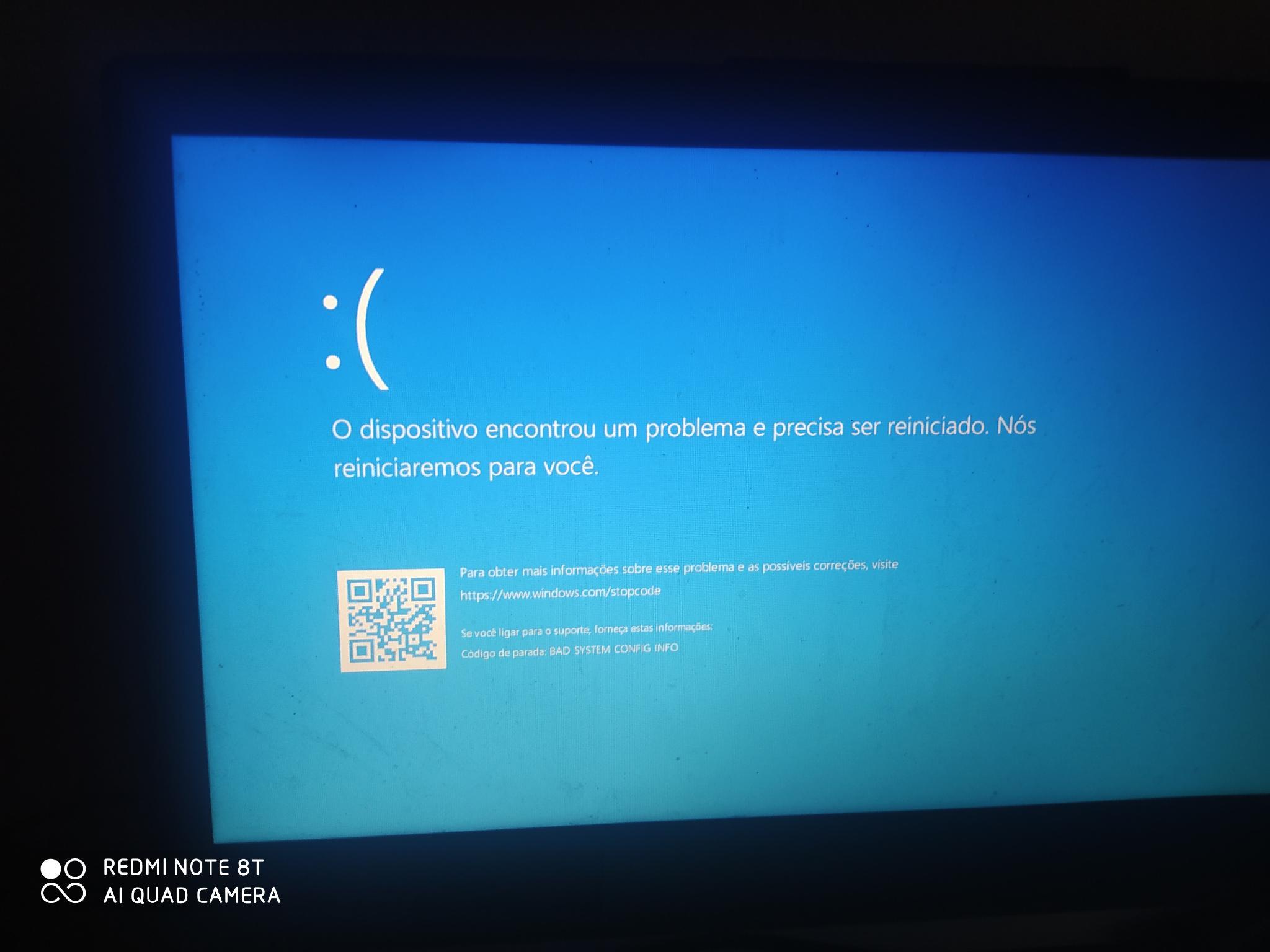

Aí está as fotos de como fica o PC quando tento ligar.
16 minutos atrás, Vitor Falabella disse:
Vários amigos meus falaram que provavelmente é windows corrompido.
A tela azul está emitindo o código "BAD_SYSTEM_CONFIG_INFO", o próprio código já é auto descritivo: Alguma falha na configuração do Windows causou esse problema. Agora, se foi uma simples alteração de configuração ou corrupção de arquivos, isso é algo que precisa ser validado.

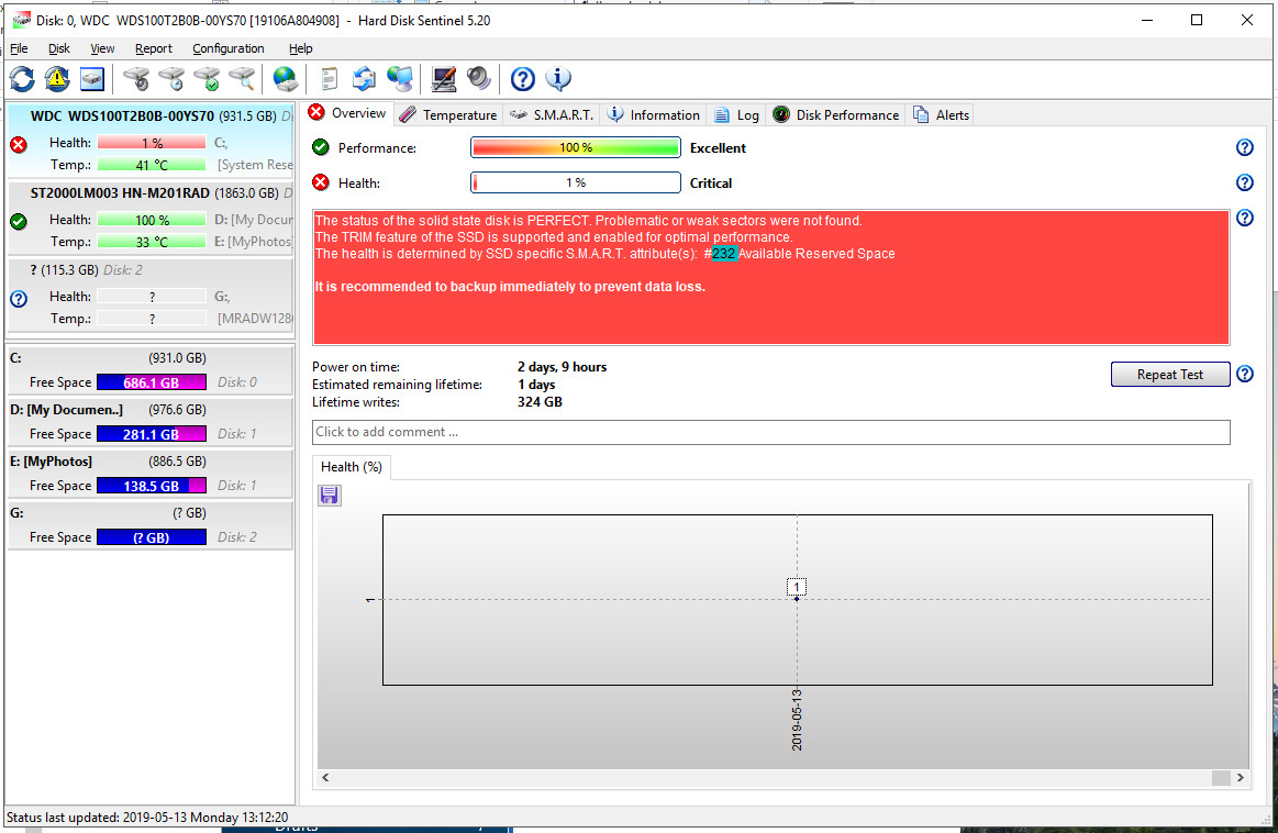

Errado. O 0% que o técnico está falando é a informação que consta a vida útil da unidade, que é indicada pelos programas que fazem análise de discos rígidos ou SSDs. Exemplo:
Um HD que está com 0% de vida útil provavelmente indica bad blocks, que são setores defeituosos no prato do disco rígido, causados por danos físicos (veja no exemplo abaixo, que ele está com 1% de vida útil).

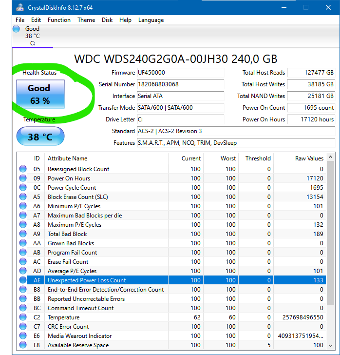

Eu usava o HD disk sentinel no note e a saúde foi 100% por anos, até que há uns meses começou abaixar repentinamente, ao ponto de abaixar 1% por dia, e já estava em 60%. Mas não confiei pois em sites gringos dizia ser scam do aplicativo.

Eu usava o HD disk sentinel e como falei abaixo, no HD disk sentinel no note e a saúde foi 100% por anos, até que há uns meses começou abaixar repentinamente, ao ponto de abaixar 1% por dia, e já estava em 60%. Mas não confiei pois em sites gringos dizia ser scam do aplicativo.
Será que pode ter baixado de 60 pra 0% em dias?
O HD Sentinel é um dos melhores programas para análise de HDs. Já vi alguns casos onde vários programas não detectavam a falha, mas o HD Sentinel detectou. Esses fóruns provavelmente mentiram pra você, e se o seu HD estiver de fato danificado, então você mesmo saberá em quem deve confiar 😉
Sim. Infelizmente, quando uma falha repentina ocorre no HD (ou em outras peças), a vida útil simplesmente despenca.

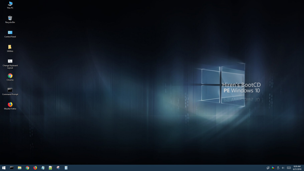

E é algo intuitivo esse hyrens?
Fui na Lan house hoje e nem consegui colocar no pendrive. Em 30 minutos ela fechou aí tive de vir embora.

Se o HD Sentinel alertou possivelmente a falha é no disco mesmo.

O Hirens é uma imagem do próprio Windows 10, recheada de programas para análise de hardware e diversas outras funcionalidades.

Ele disse que na DOC deu 0% e nem conseguiu ler. Eu usei hoje o HD sentinel e deu 52% de saúde.
Sem contar o problema na entrada P2 que ele disse ter, e não tinha.

@Vitor Falabella Uma alternativa bem mais simples ao Hiren's Boot CD seria simplesmente usar uma distribuição Linux, como o Ubuntu, em modo live, rodando direto do pendrive. O Ubuntu já conta com ferramentas para verificar a saúde do disco e você poderia acessar os arquivos para fazer backup.
Bastaria criar um pendrive de boot com o Ubuntu, usando qualquer software de criação de discos de boot. ;)
Sei que o caso já está resolvido, mas fica a dica para a próxima. E, é claro, sempre tenha pelo menos um backup em outro disco.
