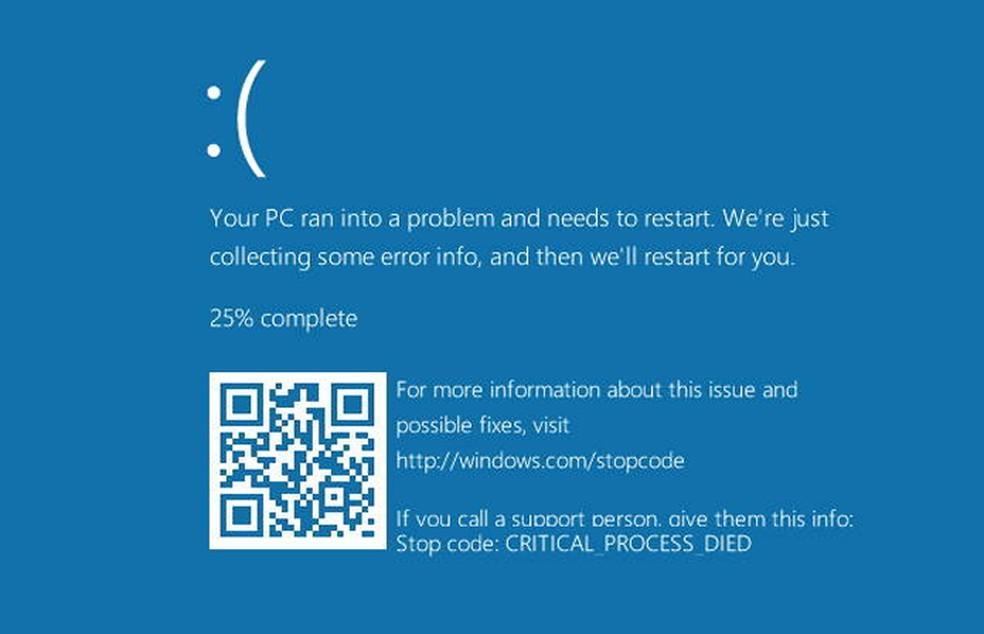

De 2 semanas pra cá, meu computador apresenta uma tela azul e reinicia logo em seguida e eu não sei exatamente o porquê. A mensagem que aparece é esta:
O que pode ser? A configuração é essa: GT 1030, G4560, 8GB, 450w e a placa-mãe é uma B250M. Esse erro já aconteceu umas 4 ou 5 vezes se eu não me engano, apenas 1 fez foi jogando e as outras foi navegando na internet. Essa imagem em anexo eu peguei no Google, mas tenho quase certeza que é a mesma mensagem que aparece aqui. Computador com 4 anos de uso.

A tela azul possui o código de parada MEMORY_MANAGEMENT. Este erro, como o nome diz, normalmente é relacionado com a memória RAM. Entretanto, outras informações presentes nos logs me fazem crer que o problema pode ser o HD. Essas notificações do Windows cuja captura de tela você anexou são do CHKDSK, um utilitário do Windows que serve para reparar erros no disco. Se ele está enviando mensagens automáticas, é porque o Windows detectou problemas no HD.
Abra uma instância do Prompt de Comando como Administrador e digite o comando chkdsk /r. O utilitário perguntará se você deseja agendar a verificação para a próxima inicialização do sistema. Confirme, feche o Prompt de Comando e reinicie o Windows.
Quando o Windows estiver ligando, ele procurará por arquivos corrompidos e setores defeituosos. Essa verificação demora várias horas e você não pode interrompê-la. Sugiro que deixe o computador realizando essa verificação enquanto você dorme, pois ao acordar ele deverá ter terminado.
Após o término da verificação, execute o script novamente e me envie os novos logs. Estou no aguardo. :thumbsup:
