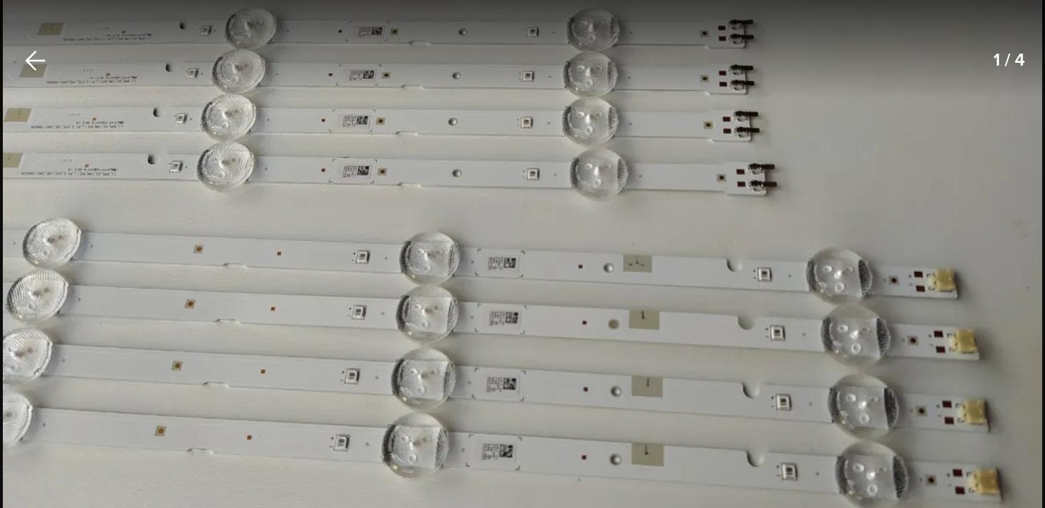

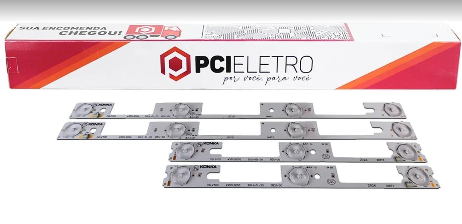

Estou com uma tv aqui e queria confirmar realmente se a tv estar com Leds queimados eu fiz as medições das tensão no dos Leds e deu 👇 tv ligada 80 ‐ 40 ‐ 40 ‐ 1.6 o detalhe e que a utima tensão não varia em standy by ou ligada e a tv não tem som mas talvez ela so emitir som só com o converssor não sei.  Eu percebir que contra luz eu vejo chuviscos na tela!  E  se for os leds alguém saberia me dizer se posso adaptar os Leds de uma sucata de outra tv vou postar a foto dos modelos dos Leds dessa tv e da outra que tô querendo adaptar
 Seria possível usar os Leds dessa TV : UN43T5300

No lugar dos led da tv led DL3244(a)w?

Medir tensão do blacklight pra saber se tem problema nas barras, não é eficiente. O certo é desmontar e verificar cada led com um testador bem simples de montar.
1 hora atrás, Marcos vinicius Ferreira disse:
UN43T5300
Essa é uma barra Samsung de 43"
voce não vai conseguir colocar na sua TV de 32" sem fazer uma enorme gambiarra.
As barras da Semp são baratas, e você nem é obrigado a trocar as barras, pode simplesmente trocar apenas o led queimado.
A questão principal é saber se dessa Samsung tem a mesma polaridade e tensão da sua (3V~6V) ... E você terá que fazer de tudo para remover esse led sem danificar, mas conheço alguns técnicos (malandros) que enganam os clientes, cortando um pedaço da barra e soldando na outra, assim da pra reaproveitar o led sem precisar remove-lo com calor.
