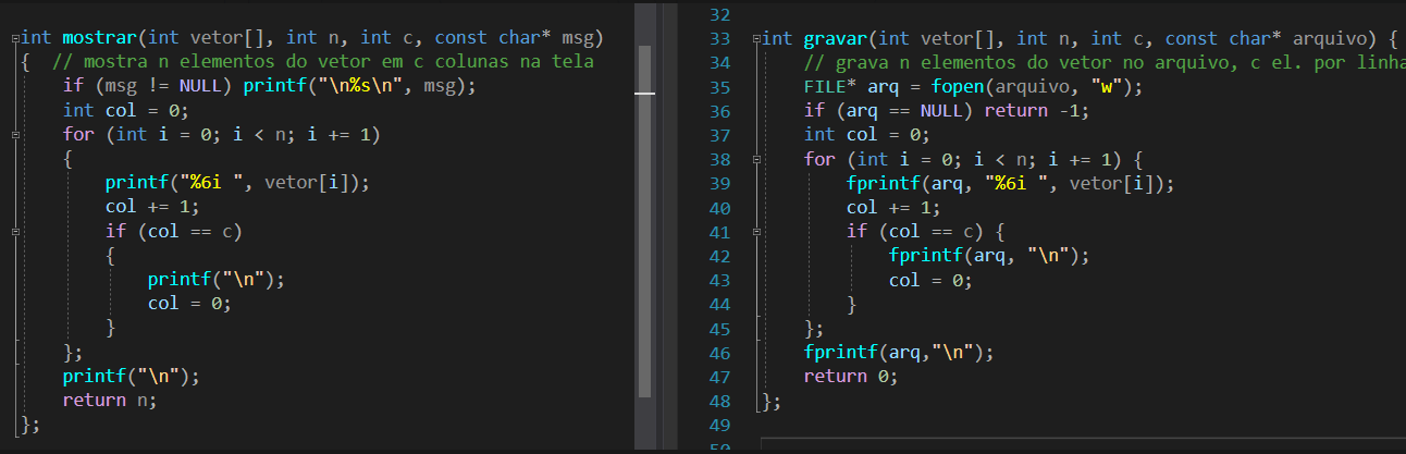

11 horas atrás, arfneto disse:
Pois é, a da direita grava um arquivo, de 10, 10.000  ou 1 milhão de valores.
Percebi isso também, comecei a manipular os números.
Agora acredito que o próximo passo seria  fazer a busca desses números no vetor e organiza-los, correto!?
Se for, tenho que estudar isso.

Sobre o Quicksort você postou um programa, mas que parece que não foi você que escreveu.
11 horas atrás, Weverson Meireles disse:
Código que tentei manipular mas não deu certo.
Que significa? O que é "tentar manipular"?
Que pretende fazer com esse programa?
Apenas colou duas funções em parte do programa que eu te mostrei. Sequer chamou a função ou abriu o arquivo.
Assim chamou a função
gravar(vetor, 10000, 100, "os primeiros 10000, 100 por linha");
que começa assim
int gravar(int vetor[], int n, int c, const char* arquivo) {
		// grava n elementos do vetor no arquivo, c el. por linha
Acho que dá pra imaginar que a função criou um arquivo na sua máquina com o nome "os primeiros 10000, 100 por linha".
Você nem se deu ao trabalho de comparar as duas funções que te mostrei lado a lado.
A ideia era que você percebesse que podia usar a função mostrar() até o arquivo estar ok para os testes. E aí mudar umas 2 ou 3 linhas e ter o arquivo gravado, porque tratar arquivos em C é muito simples.
Eis as funções de novo
Se prestar alguma atenção vai ver que mostrar usa uma mensagem no último parâmetro. Os outros são o óbvio: o vetor, o tamanho e quantas colunas quer gerar em cada linha
    mostrar(vet, 80, 10, "os primeiros 80, 10 por linha");
    mostrar(vet, 20, 4, "os primeiros 20, 4 por linha");
    mostrar(vet, 18, 6, "os primeiros 18, 6 por linha");
no exemplo que te mostrei gera
E em seguida te expliquei que
    const char* arquivo = "num.txt";
    int res = gravar(vet,TAM,10,arquivo); // cria
iria gerar num.txt no disco com TAM elementos, 10 por coluna, a partir dos elementos em vet[]
Pois é.

Mas você nem tentou no código que mostrou
Você percebeu o que fez com a função gravar()?
Entendeu o que eu expliquei?
Criou um arquivo com o nome do título que copiou da função mostrar? Por que?

Infelizmente não
E não tem uma única pergunta?
E mesmo assim continuou o programa seguindo a partir dos exemplos que te mostrei e que você não entendeu?
31 minutos atrás, Weverson Meireles disse:
Percebi que inseri ela errada e fora da estrutura
Você não inseriu de forma errada. Apenas copiou a função que mostra e nela o último parâmetro é o título, e aí criou um arquivo com esse nome folclórico em sua máquina. E nem viu.
33 minutos atrás, Weverson Meireles disse:
 for ( i=0; i<n; i++){
				 printf("%d", vetor[i]);
Acho que sabe que eu te mostrei uma função mostrar() :D que faz isso para o vetor. Não seria o caso de usar?

Sei.
E onde está o código todo? Como vamos saber o que fez para criar o vetor?

E como no exercício se pede para que eu faça a leitura de um arquivo e ordena-lo, devo substituir o meu antigo programa que deveria fazer isso, por este?
Sabendo que o meu antigo, como me mostrou, possui muitos erros.

Acho que se lembra do post #22 onde tem um exemplo da saída de mostra() chamada 3 vezes para o mesmo vetor, em

Eu tentei usa-la mas não estou conseguindo mudar a função mostrar. Parece ser uma coisa boba mas não esta funcionando pra mim.
Primeiro tentei usar o gravar sozinho e depois a função mostrar. A parte do QuickSort eu deixei estruturado sem chama-lo. (Estrutura que peguei pronta).
Vou resumir o que essas funções fazem, o mesmo que está no comentário em verde no início de cada uma:
  • mostrar() mostra o vetor na tela, o vetor de tamanho n. Em c colunas por linha e com um título opcional
  • gravar() grava o vetor em disco, o vetor de tamanho n. Em c colunas por linha e o nome do arquivo é o último parâmetro
3 horas atrás, Weverson Meireles disse:
Se lembra de quando eu escrevi isso:
Sugiro de novo que faça nessa ordem.
1 hora atrás, devair1010 disse:
1 - nome de arquivo não pode ter espaços em branco então precisa substituir por underline, ou outro caractere qualquer
Devair, o nome de arquivo pode ter espaços. Não escreva isso. Não usa Windows? Notou que todo computador tem uma pasta, por exemplo, chamada "Arquivos de Programas" no Windows em Português????

ABAIXO Atente para as diferentes chamadas e o que aparece na tela...
Claro, depois de rodar o programa vai ter o arquivo no disco com os mesmos dados.
Acho que nem tentou entender o que expliquei sobre passar de uma função para outra :(
    printf("\n\nmostrar() 80x8 sem um titulo:\n");
    mostrar(vet, 80, 8, NULL);

	for(int i=0; i< MAX; i++) {
		printf("%i\n", vetor[i]);
5 horas atrás, Weverson Meireles disse:

2 horas atrás, arfneto disse:
Leu o exemplo passo a passo que eu mostrei naquele link, aquele programa com as cores? Entendeu aquilo?
Entendeu o lance do bingo? É o que tem que fazer. O que tentou fazer com rand --- e não srand --- como escreveu está errado.
Como te disse esse é um problema de combinatória. Nada tem a ver com números aleatórios. O sorteio é feito com as posições, não com os números

2 horas atrás, Weverson Meireles disse:
Li sim sobre o programa exemplo que me mandou, mas quis tentar com o que tenho um pouco de conhecimento
Não entendo o que quer dizer. Se trata de um algoritmo e C.

Ler de um vetor global não é uma boa ideia. E é proibido pelas regras comuns de conduta em escolas e empresas
@devair1010 entenda que essa função recebe o nome do arquivo como parâmetro mas não o vetor. Isso quer dizer que pode ler vários arquivos, mas todos dentro do MESMO vetor. É bem estranho. Compare com o comum, como a função gravar() que eu mostrei e vai entender a diferença.
O simples é passar o nome do arquivo e o endereço do vetor. E retornar algo negativo em caso de erro e algo como o clássico zero em caso de sucesso ou simplesmente o total de números lidos, que pode ser útil em muitos casos.

Qual o propósito de converter para float dados de uma string e depois colocar em um vetor que é int[MAX] que é 10 no caso e testar com 9 e depois mostrar na tela como int de novo, numa única e bem comprida linha que no final va ter 10.000 números?
Compare coma função mostra() que eu postei e que recebe o número de colunas e o nome do vetor. É mais  útil, e é o comum por essa razão.
Se i vai de -1 a 9 não seria o simples usar um for?
