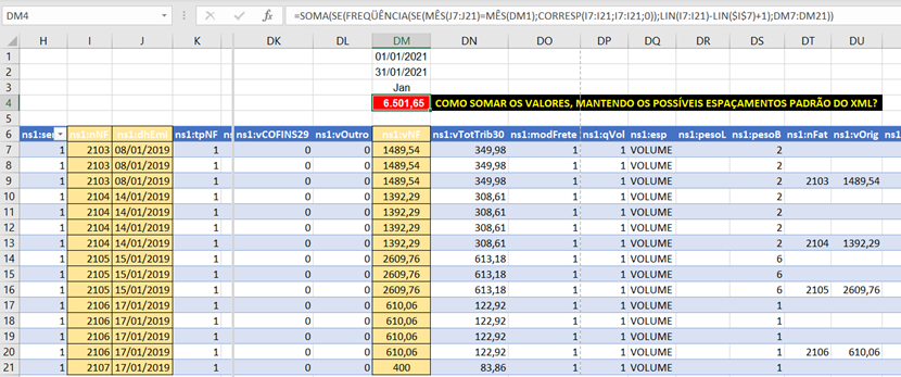

Após importar o xml de uma nota fiscal para o excel,
Preciso de somar os valores totais de uma coluna, exemplo: Coluna de ICMS, a de IPI, Valor total da Nota, etc. e claro, filtrado por determinado mês.
Porém observo que o xml repete valores na mesma coluna da mesma nota fiscal, ex:
Nota fiscal    Data Emissão    Valor
        1    14/11/2021    431,75
        1    14/11/2021    431,75
        1    14/11/2021    431,75
       2    15/11/2021    571,08
       2    15/11/2021    571,08
       2    15/11/2021    571,08
       2    15/11/2021    571,08
       3    16/11/2021    567,34
       3    16/11/2021    567,34
                                Mês 11
            soma total          1570,17    Certo    Somou valor total da coluna com valor único da nota
            soma total          4714,25    Errado    Somou valores duplicados
Como faço para resolver este problema, não estou conseguindo associar a função somases com a função frequencia

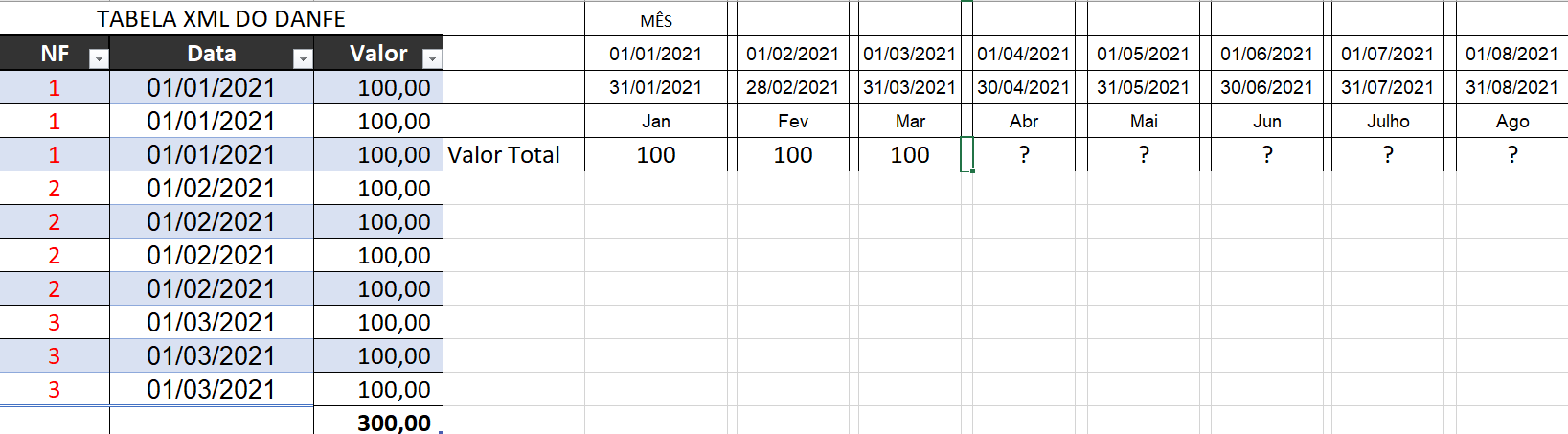

Uma forma muito rápida de resolver essa questão é remover duplicadas com o Power Query (ferramenta nativa no Excel desde a versão 2016, no 2010 e 2013 tem de adicionar) e depois habilitar a totalização na tabela nomeada.
A outra seria utilizando a fórmula abaixo se você tiver o Excel 365.
=SOMARPRODUTO(ÚNICO(Tabela1)*{0\0\1})
Mas talvez você pudesse evitar esse problema de importação com a função FILTROXML() ou pelo Power Query.

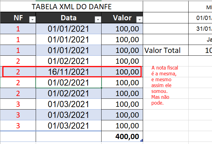

@DJunqueira, não. Aquela data "16/11/2021" que eu coloquei entre as datas 01/02/21, foi apenas para demonstrar que a formula SOMARPRODUTO(ÚNICO(Tabela1)*{0\0\1}), estava somando os valores da coluna C(Valor), não respeitando a exclusividade dos valores da coluna A (NF). Não faz sentido, legalmente, tirar um mesmo numero de nota fiscal, com datas diferentes. Mesmo por que o sistema emissor de nota fiscal e muito menos a Secretaria da Fazenda não validam duplicidade de numero nota fiscal.

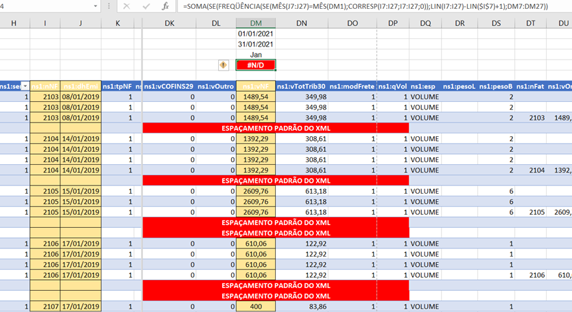

@Patropi sua formula funcionou perfeitamente. Porém a tabela xml, por padrão, tem linhas em branco, e essas linhas interferem no resultado da formula, ocasionando essa resposta  = "#N/D", porém quando elimino as linhas em branco, a resposta é perfeita.
Como esse problema poderia ser resolvido, pois são milhares de linhas em branco, numa centena de xmls. Segue o anexo:
É só acrescentar na fórmula os critérios ano e o critério <>"" (diferente de vazio).
Como na planilha de exemplo não havia linhas em branco e só tinha dados de um ano não achei necessário esses critérios.
Confira na planilha e dê retorno.
16_11_21_SOMAR ÚNICOS COM CRITÉRIO_Patropi V.2.xlsx
