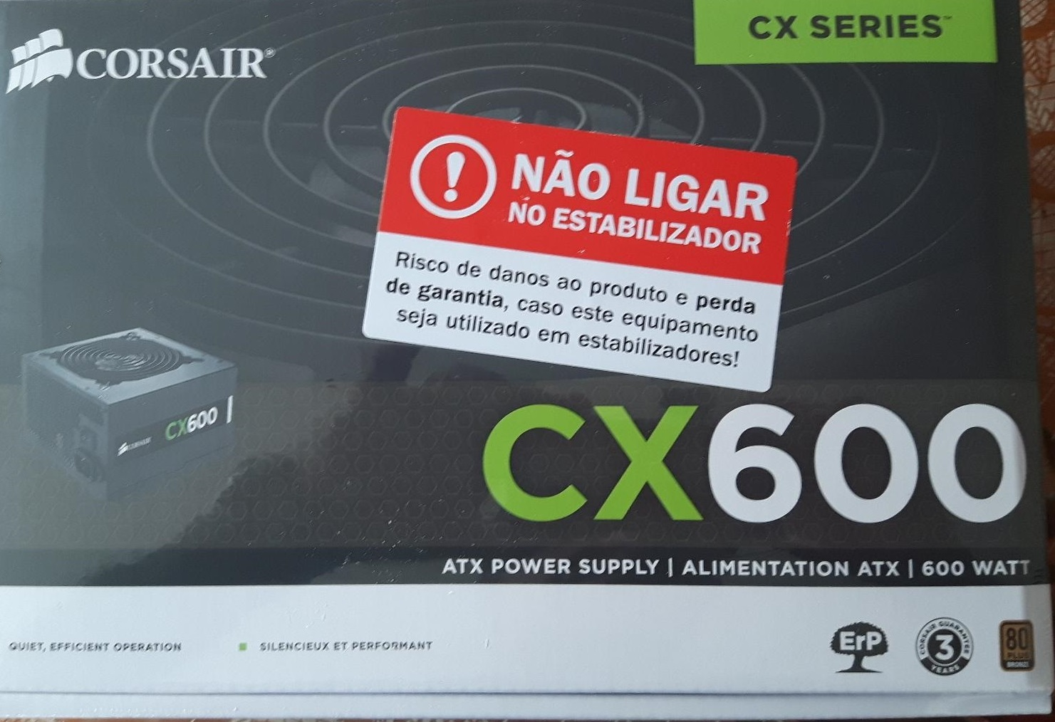

@nathan12312312 Estabilizador não presta.
Joga fora ou desmonta e faz ele virar uma extensão, tirando os fios e fazendo ligação fora do circuito da placa e trafo, ou usa de peso de papel.
A fabricante da sua fonte não recomenda usar estabilizador em fontes da marca e se queimar ela pode negar a garantia por mal uso da sua parte.
Nobreak só vale a pena se pegar um que seja bom, mas sai caro.
Recomendo um bom protetor contra surtos com DPS. Aqui uso um Belkin, um Clamper e um SMS Clean Energy há anos nos pcs, nunca perdi fonte ou periféricos por causa de oscilações de energia. Se puder investir bem nisso, invista num importado tipo: Belkin, Tripp Lite ou Panamax... se não puder esses, pega um Clamper mesmo que já estará muito bem servido.
