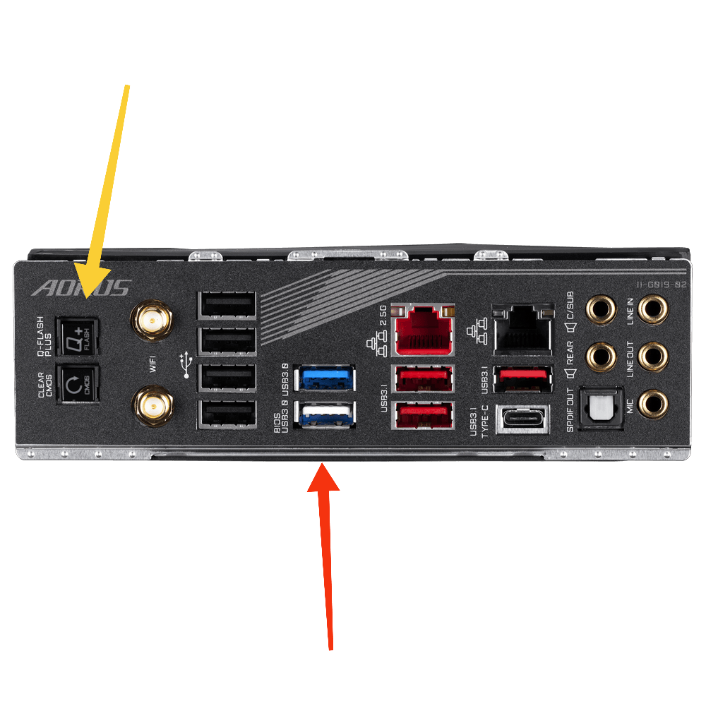

@finalgd As placas mães tiveram que ser atualizadas para reconhecer os Ryzen 5000. Quem disse que você precisa de um amigo pra atualizar? É só baixar a BIOS, colocar o arquivo num pendrive formatado em fat 32 e espetar na entrada de atualização da BIOS (fica no meio das portas USB na parte de trás da placa-mãe). Não precisava nem do processador estar instalado pra fazer isso. Basta conectar a placa-mãe na fonte. Esse tipo se informação tem na parte de suporte no site da sua placa ou em vídeos no YouTube.

A não da pra saber se todas tem. Nas Gigabytes (marca que eu tinha) se chama Q-Flash.
É só colocar o pendrive com a BIOS na entrada indicada, ligar a placa e apertar o botão Q-Flash.
