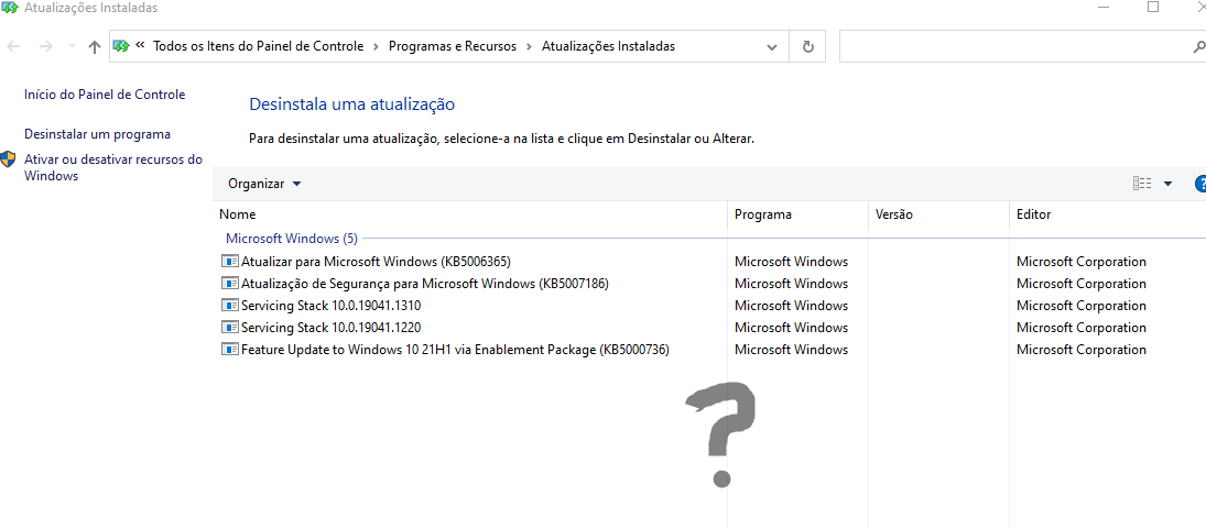

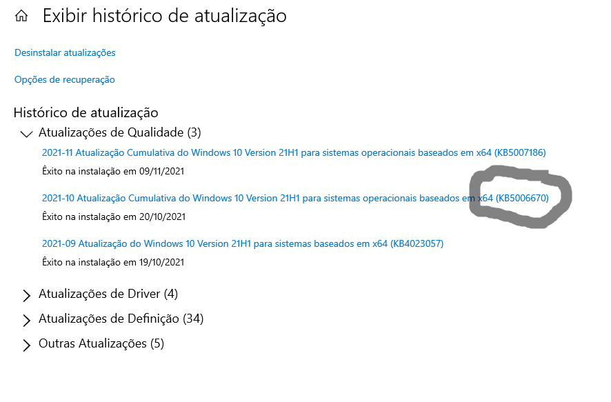

Meu windows atualização os KB5006670, e isso impede o compartilhamento de impressora. Essas atualizações consta no histórico de atualizações instalads, porém quando vou em Desinstalar Atualizações ele simplesmente não estão lá e por isso não consigo desinstalar.  Alguém pode me ajudar.
@helio vieira do nascimento Tinha uma build do windows que realmente causava problemas com compartilhamento de impressoras, mas ele já foi resolvido com atualizações posteriores até onde eu saiba. A recomendação que deixo é de que atualize ele completo, especialmente as atualizações opcionais, e depois disso faça o compartilhamento. Em minha casa meus PCs estão permitindo compartilhamento normalmente e estão atualizados. Inclusive reinstalei o sistema do zero esse fim de semana e não tive problema algum com compartilhamento com a build mais recente. Se não tiver atualizado seus drivers como sugiro em minha assinatura, faça isso o mais breve possível. Depois disso configure sua rede como particular, permita compartilhamento de pastas e impressoras, salve e reinicie para só então fazer o compartilhamento. Faça o compartilhamento do zero e desinstale a impressora se ela já estiver instalada para só compartilhar depois que reinstalar para o Windows redefinir todos os protocolos e permissões.
@helio vieira do nascimento Além de seguir o que foi dito acima, se você tem certeza que o problema começou após a instalação dessa atualização, você pode remove-la pelo CMD. Basta abri-lo como administrador e executar este comando:
uninstall: wusa /uninstall /kb:5006670

Galera vim aqui agradecer e passar como resolvi o problema. Descobri que a microsoft recentemente lançou uma correção pra esse erro que é o KB5007253.
Então fiz a atualização do computador que tem a impressora e dos computadores que estão sem a impressora fisicamente. Depois disso tive que colocar um senha no computador que tem a impressora e inserir em todos os computadores restantes as credenciais do computador que está a impressora, como Nome, Usuário e senha... e.. pronto.. funcionou. Detalhe: Sem a senha o compartilhamento não funcionou.
