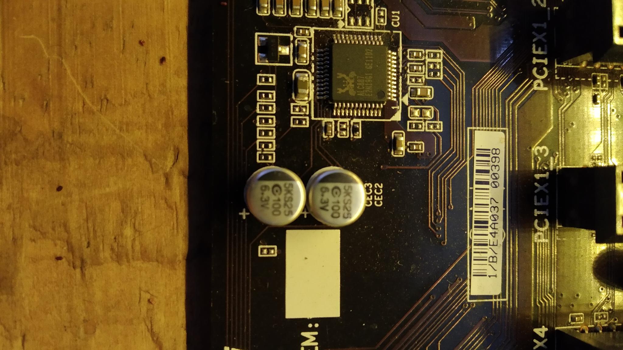

Fala pessoal, estou com uma placa com 4 capacitores de alumínio com problema, porém não encontro esse capacitor em lugar algum.
Trata-se de uma placa-mãe da gigabyte.
O capacitor tem código 5ks25, 100, 6.3v.
Como não encontro esse mesmo capacitor, por qual eu posso substituir? Posso usar capacitor comum ao invés de alumínio? Se sim, qual as características para capacitor comum?
Obrigado.
https://proesi.com.br/capacitor-eletrolitico-100uf-6-3v-smd.html
Eu recomendo este site, a loja fisica fica em blumenau-SC, mas pode confiar que onde eu trabalho sempre compra os componentes que falta lá, alem de que o preço tambem é bom na maioria das coisas.
