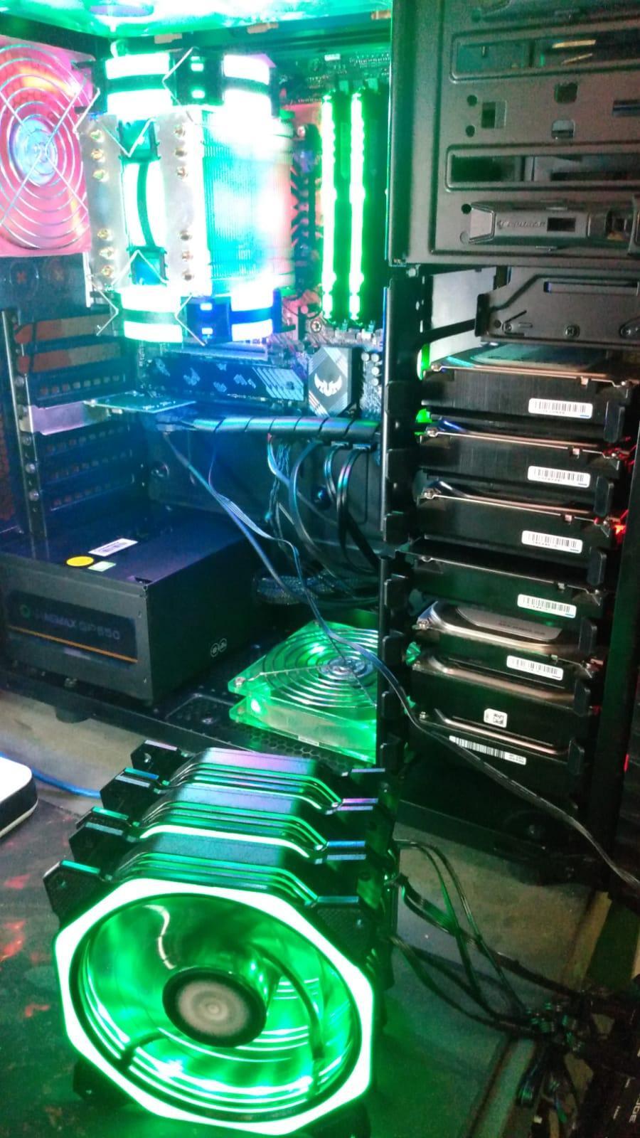

Olá, comprei um Kit Cooler FAN Rise Mode RGB Aura, 3x120mm - RM-AU-02-RGB. ela vem com controladora e também pode conectar um cabo pra controlar os leds pela placa-mãe, pra passar o controle pra placa-mãe tem que apertar o botão M/B no controle que vem. Mas quando eu ligo o pc como cabo na placa-mãe os 3 fans param de girar e os leds n ficam sincronizados na placa. Mas quando eu ligo o pc sem o cabo na placa-mãe eles funcionam normal pela controladora. Alguém sabe o que pode ser?

@Cyber_Dm30 Cara, fiz isso e realmente funcionou, mas só até eu desligar o PC. Quando ligo novamente preciso refazer o procedimento. Aconteceu com você também? Outra coisa que tenho problema é que além do Kit de 3 fans + controladora, eu comprei uma fan avulsa da Rise Mode que supostamente funcionaria em sincronia com a controladora, acontece que quando ligo ela junto do cabo RGB da controladora e depois ligo na placa-mãe, as fans do kit nem giram e só acendem as luzes as vezes. Em resumo, pra funcionar tudo, eu tenho que ligar a fan avulsa direto no RGB da placa-mãe, e o kit deixar o cabo RGB desconectado. Aí tudo funciona, mas não em sincronia, toda vez que quero mudar a cor da iluminação, tenho que fazer pelo controle da controladora e pelo programa da placa-mãe. Se não aconteceu com você as vezes aconteceu com mais alguém. Valeu!
