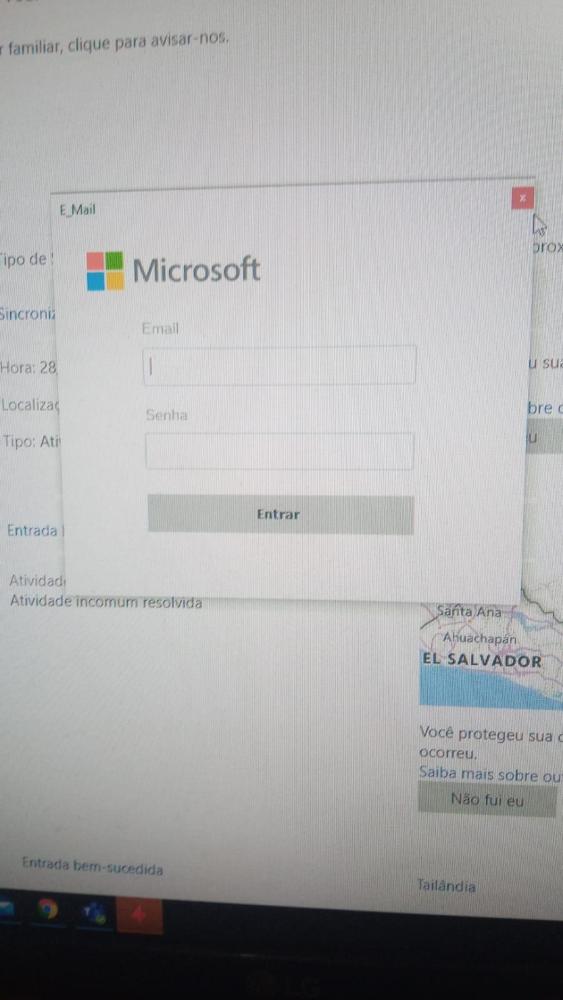

Galera 5 meses atrás fui hackeado e roubaram minha conta na Steam, hotmail, twitch e etc, mas acho que ainda sinto que estão no meu PC, semana passada fui hackeado no meu Outlook novamente e percebi que todas vezes que vou logar pelo navegador aparece um aplicativo da microsoft pedindo para colocar meus dados, porém eu já resetei meu computador tem tempos depois de ter sido hackeado, mas continua aparecendo essa mensagem que sem dúvidas é dos hackers toda vez que tento sair dessa janela que aparece eu não consigo sempre boto email e senha falso quando aparece. Eu queria um solução para tirar esse programa ou até mesmo verificar se estão no meu PC ainda.
(Motivo de ter sido hackeado > inventei de baixar room de pokemon para 3DS e tomei um cavalo de tróia) Vou mostrar a foto para vocês66989775_WhatsAppImage2021-12-06at00_02_24.thumb.jpeg.22a81e4c6d4e60572ddee10447c0c9e4.jpeg

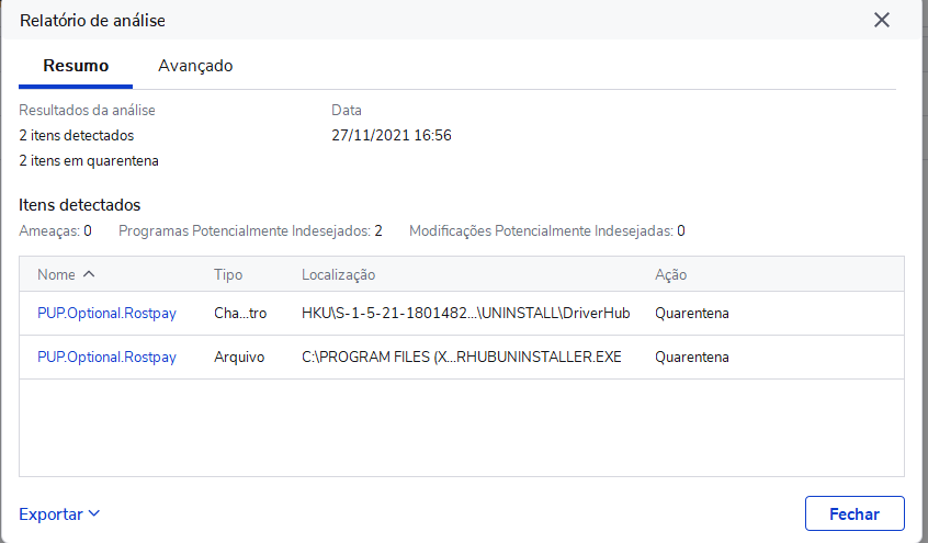

  • Quando terminar, salve o resultado no seu desktop como ESETScan.txt
  • Clique Continue e depois em Close
  • Anexe o arquivo ESETScan.txt

Uma vez que você tem o Malwarebytes no seu pc, por gentileza execute uma análise e caso algo seja detetado, copie e cole o resultado para eu verificar.
Abraço
@Lusitano Nada encontrado, muito obrigado pela ajuda consegui acessar meu Outlook sem a mensagem da Keylogger aparecer. Estava desesperado já tinha sido hackeado 2 vezes no PC e ele estavam a tempos aqui e nada de eu conseguir tirar. Agradeço de coração pela ajuda, você é o cara!!!
