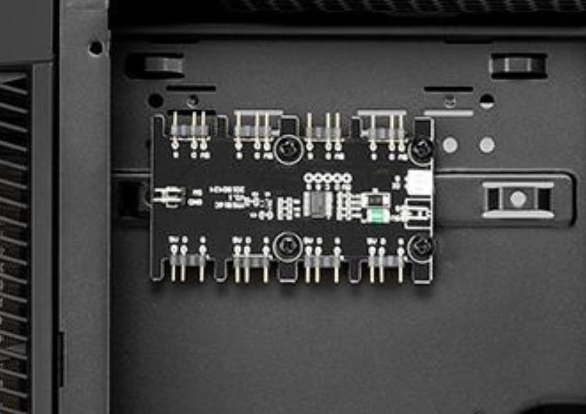

Estou querendo comprar o gabinete TG6 da sharkoon mais tenho uma dúvida sobre a controladora RGB que vem nele. Queria saber se a conexão da controladora para a placa-mãe é de 3 ou 4 pinos no caso 5v vdg ou de 12v.
a minha placa-mãe não tem conexão 5v só a 12v de quatro pinos!!
placa-mãe: B360M-PLUS GAMING/BR

A controladora em questão é 5V de 3 pinos, controladoras de 12V são de 4 pinos e NÃO possuem leds endereçáveis.
Tenho um Sharkoon TG5 RGB com a mesma controladora, porém a minha placa-mãe é de 12V de 4 pinos e por este motivo eu utilizo um conversor que comprei (muito bom e apenas para realizar o controle por meio de software mesmo hehe).
Conversor 5V para 12V
Lembrando que o conversor não faz com o que os LEDS funcionem como 5V, os LEDS mesmo endereçáveis irão funcionar apenas como 12V já que não será algo nativo sendo necessário a utilização de um adaptador (sendo assim alguns efeitos e cores serão "limitados").
Abraços.

Nossa por incrível coincidência eu comprei esse conversor por ter comprado fans cooler argb!! Vai dar certo então comprar o gabinete!!  valeu !!
Mas não se esqueça... Como eu comentei logo acima as fans ARGB, vão se comportar apenas como RGB, por não ter conexão nativa na própria placa-mãe ela irá se comportar como 12v (RGB) e não como 5v (ARGB).
Por mais que a controladora seja 5v (ARGB) ela estará ligada ao conversor 12v (RGB) se tornando RGB.
