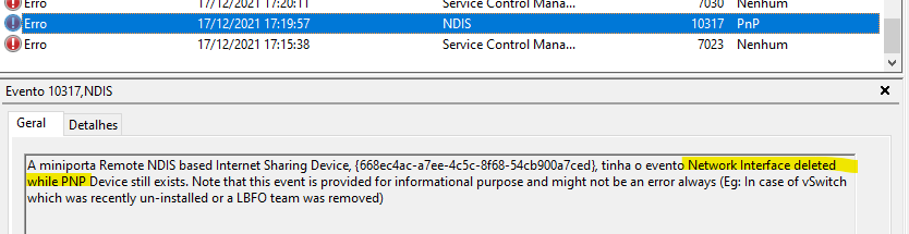

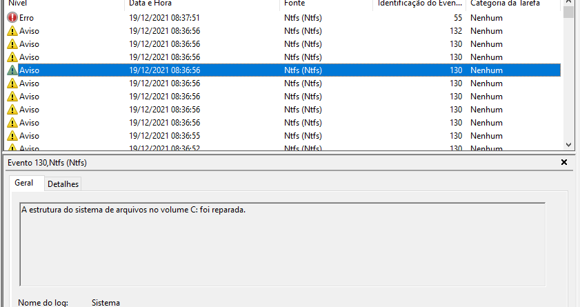

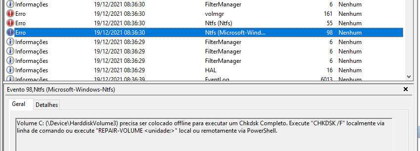

Foram registrados diversos erros na estrutura de arquivos da unidade C.

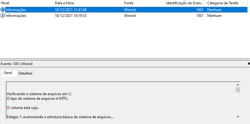

E nessa ultima print, o primeiro registro de 14:19:33 indica que foi realizada uma verificação de disco agendada (provavelmente você usou o chkdsk /b, como recomendado acima), e não foram identificados erros, mas logo no evento acima, o próprio Sistema rodou um chkdsk e identificou diversos erros ("O volume está sujo").

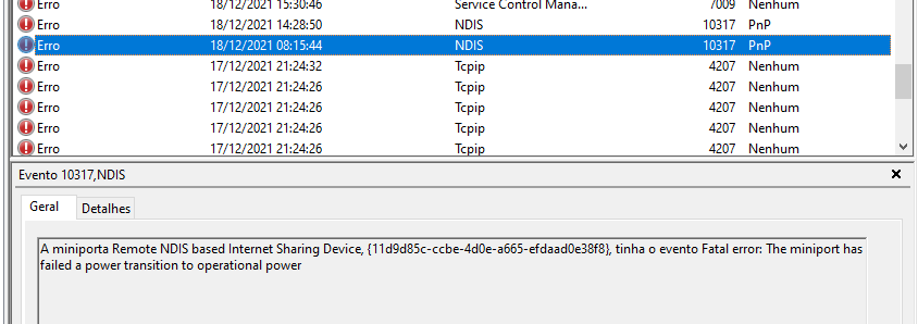

E existem também erros de rede, sendo que alguns deles estão apontando para um dispositivo PNP (Plug And Play, USB) responsável pelo compartilhamento de internet.

Isso me leva a crer que o responsável pelos problemas seja o roteamento de internet que você está fazendo com o seu Smartphone.
Como foram detectadas corrupções na estrutura de arquivos da unidade, eu recomendo que você novamente execute o comando chkdsk /b, além de digitar estes comandos, abrindo um CMD como administrador:
sfc /scannow
dism /online /cleanup-image /restorehealth
sfc /scannow
Depois desse processo for feito, então eu devo comprar um adaptador wireless que ele vai reconhecer tranquilamente?
7 horas atrás, Arleydudew disse:
Eu recomendo que você adquira um adaptador Wireless para fins de teste apenas. Se resolver o problema, fique com ele. Se não, devolva-o e nos avise aqui.
cara ja resolvi, o problema estava na hora da instalação. Posso dizer que nos arquivos da instalação estavam corrompidas, mudei o pendrive (que na vdd era um modem com cartão SD) e mudei a versão do windows para uma mais recentes. Refiz os mesmo procedimentos que causaram a tela azul, e não houve alta leitura do SSD e o principal a tela azul. Muito obrigado pelo suporte e tempo. e...... GEROOOOOOOOOOOOONIMOOOOOOOOOOOOOOOOOO
