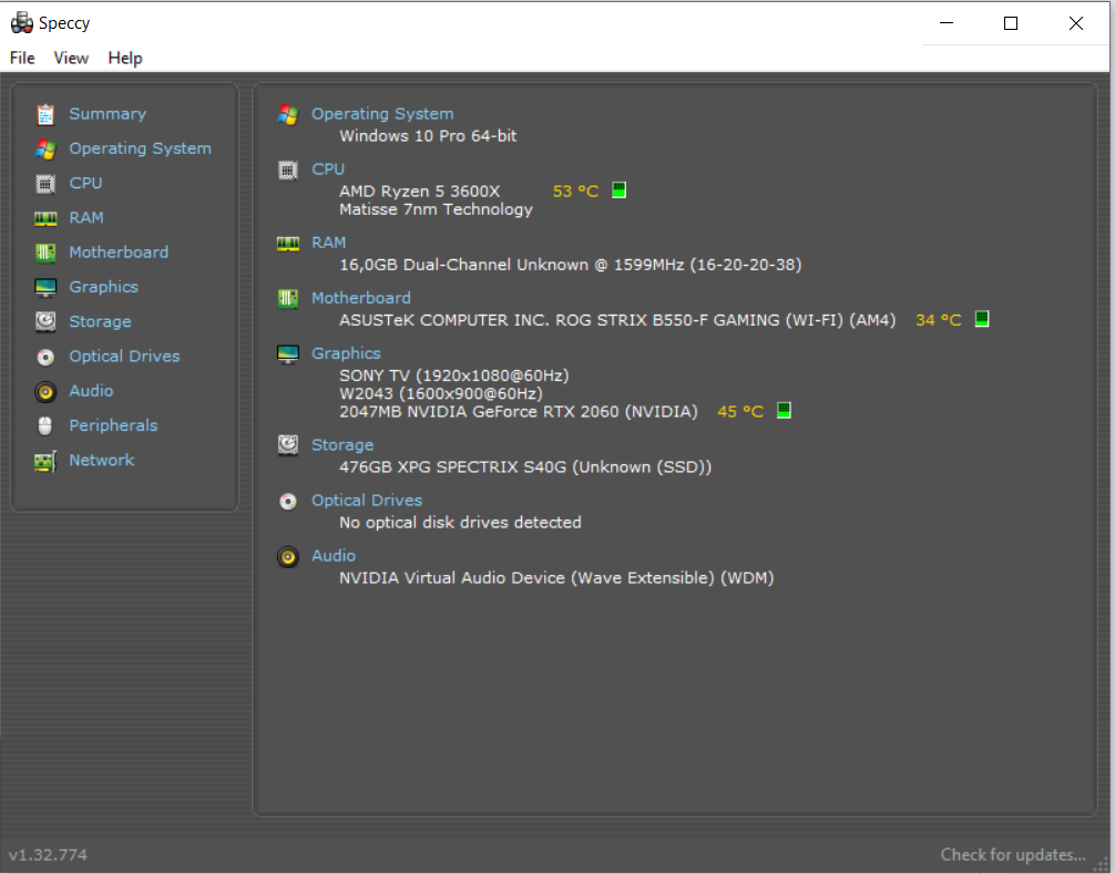

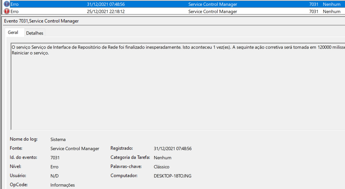

No Visualizador de Eventos há uma entrada de erro informando corrupção da MFT no disco:
Há diversas entradas de erro crítico informando falha de driver no dispositivo de interface humana:

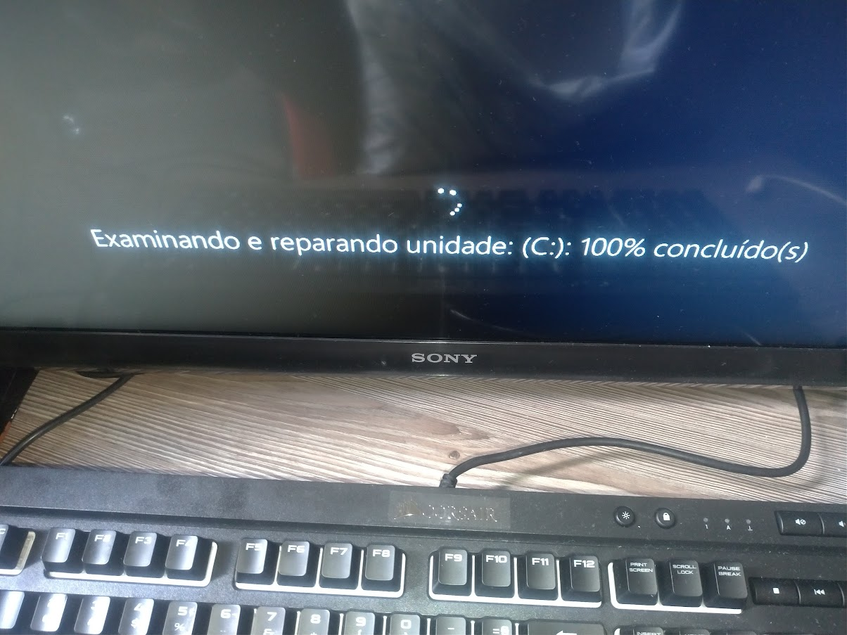

Primeiro, abra uma instância do Prompt de Comando como Administrador e execute o comando abaixo. Ele perguntará se você deseja agendar a verificação para a próxima inicialização. Confirme e reinicie o computador.
chkdsk /b
Lembre-se que a verificação do CHKDSK pode demorar várias horas e não deve ser interrompida.

Executei esse comando duas vezes, a primeira vez que executei, foi na madrugada e quando acordei o PC já estava iniciado, executei ele novamente e fiquei acompanhando esporadicamente, mas quando voltei o Windows já estava iniciado novamente, e isso mesmo?, ou precisava apresentar algum relatório?.
Após executar exatamente como foi solicitado, em três horas de uso, o mesmo reinicio 5 vezes, segue print do visualizador, para facilitar coletei os logs novamente.

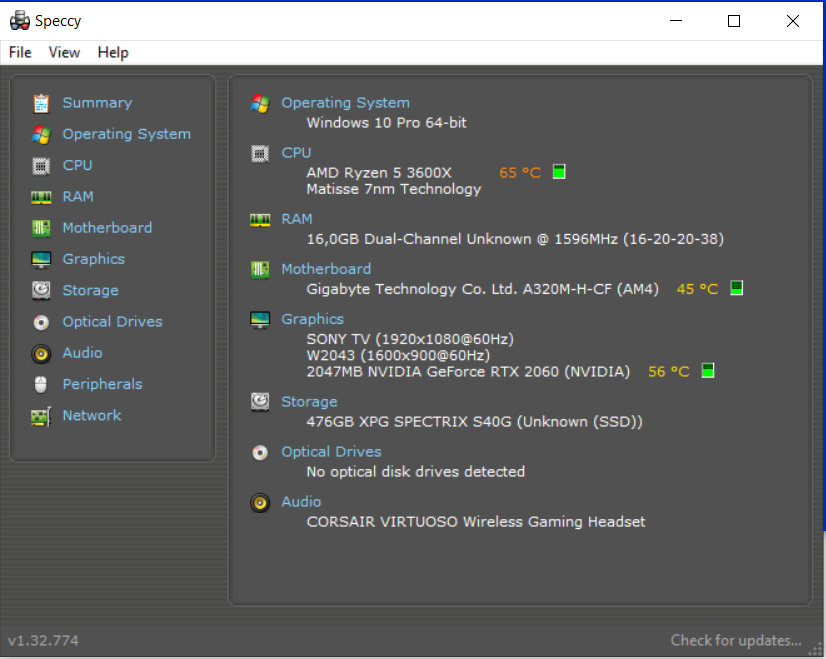

Como tinha mencionado no primeiro post eu não estava com minha placa-mãe principal que e a B550F, tinha mandado a mesma para garantia, pensado que poderia ter algum problema, a mesma já tinha voltado, mas não tinha instalado ainda, aproveitei esse tempo em casa para efetuar essa troca, e já teria que formatar o Windows mesmo então fiz um teste, tenho outro SSD 2.5 da Kingston Hyperx Fury, fiz uma instalação nova nesse SSD e mesmo com esse SSD os reset's do nada e tela azul continuaram, no mesmo dia mais a noite, voltei para o NVMe M2, e algumas horas após a troca, o Windows começou a travar, fiz o procedimento do CHKDSK e deixei rodando madrugada a dentro o mesmo ficou travado em 100% por mais de 12 horas, e não saia dessa tela, segue imagem, mesmo com o risco fiz o reset e sai do modo de segurança, existe outra forma de executar esse teste/correção?, ou faço o mesmo procedimento e deixo mais tempo?, segue logs novamente.

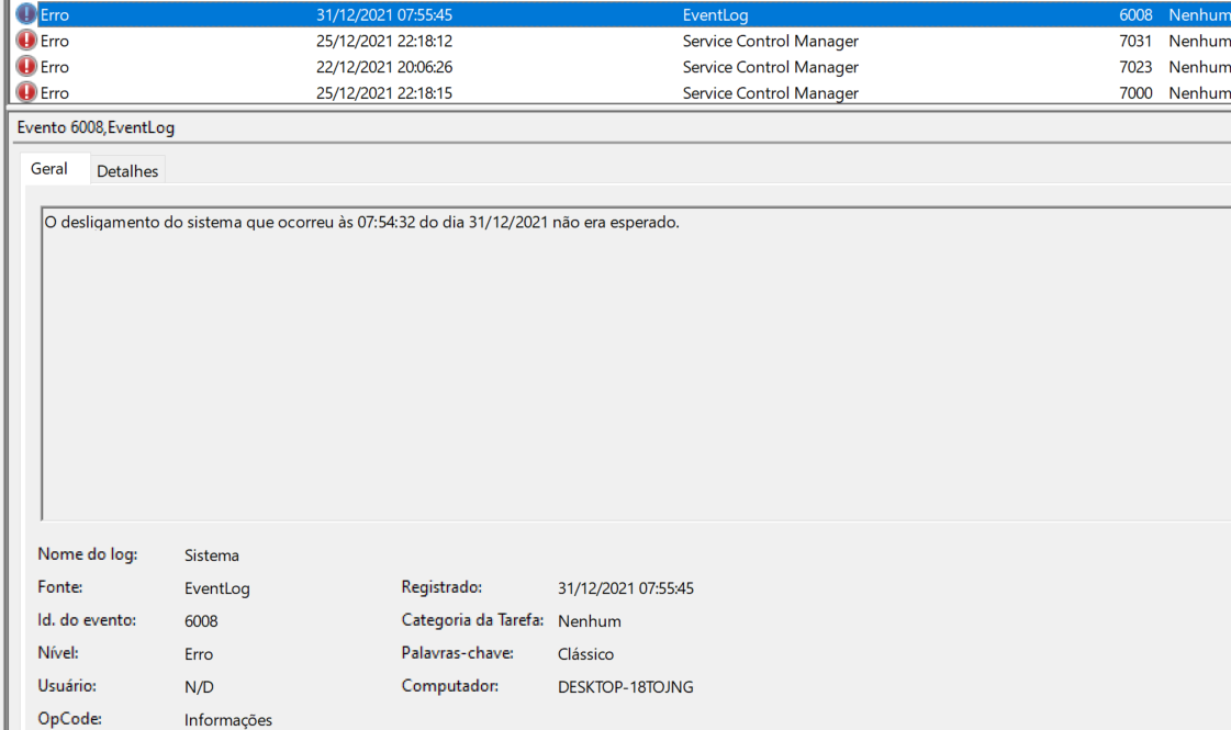

Deixei o CHKDSK rodando por mais tempo dessa vez e o mesmo foi concluído, fiz alguns testes de estresse para verificar se o computador desligava ou dava tela azul, ate o presente momento não tive problemas de reset ou tela azul, mas verificando o visualizador de eventos ainda vejo muitos erros, devo me preocupar?. LogsColetados.7z
@Rio McCloudBom dia!

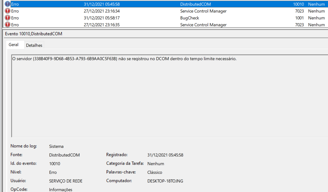

Ate ontem não tinha tido resets nem tela azul, mas ontem a noite e agora pouco tive, olhado o visualizador de eventos, vi que ainda estão tendo erros por conta do headset, mas estou usando o mesmo no cabo, não entendo de onde esta surgido os erros.

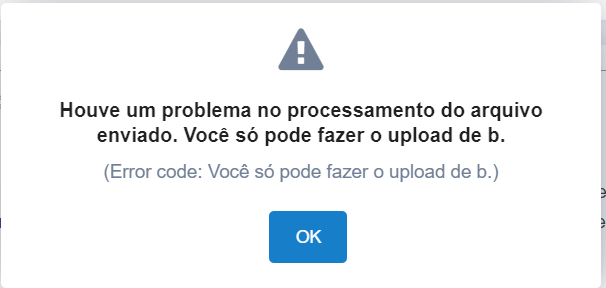

Estou tentando carregar os Logs mas aparece essa mensagem de erro sabe me dizer o que seria isso?.
Segue por link https://1drv.ms/u/s!Ambxfotc1N2wxhbMSEKZvaRiNbYn?e=TDXtzZ
@Dinho275 Analisei os logs e vi que eles continuam indicando problema com o seu headset. Você instalou os drivers de chipset e áudio da sua placa-mãe? Se sim, tente desinstalar o driver do headset e mantê-lo desconectado, analisando se as telas azuis continuarão.
