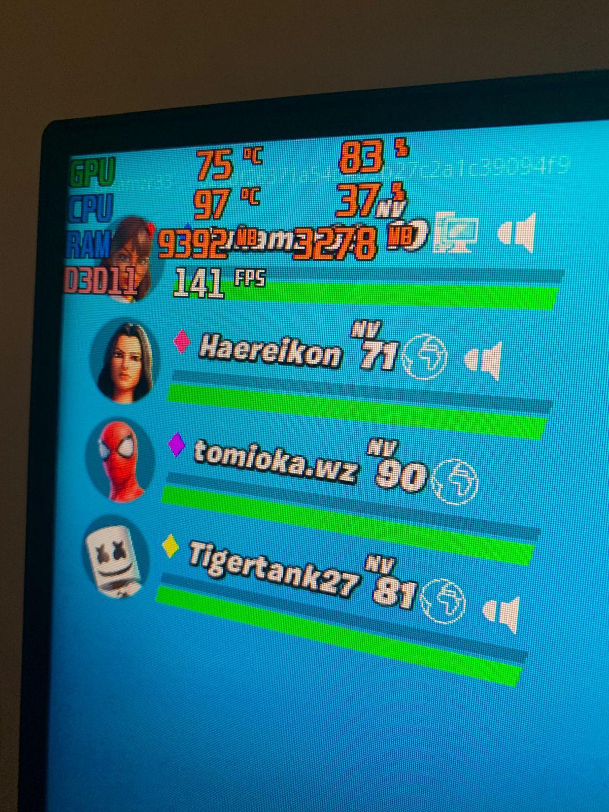

meu processador está muito quente
Meu processador mesmo fazendo serviços mais tranquilos ele fica muito quente, quando eu coloco na BIOS ele já fica em 70 graus, quando eu abro um jogo mais pesado ele fica entre 92 e 97 grau.
O que pode estar ocasionando esse super aquecimento  ?
Ele ainda está na garantia deveria acionar o rma ou é normal essa temperatura sem water cooler.
Ps: Utilizo o cooler box que vem com o processador e não estou utilizando overclock mesmo assim ele fica o tempo todo acima de 4.0 GHz independente do que eu esteja fazendo.
hardware:
Processador: Ryzen 5600X
placa-mãe: B450m Steal legend
Mémória ram - 16 gb 3600 MHz
Placa de vídeo: 3060
