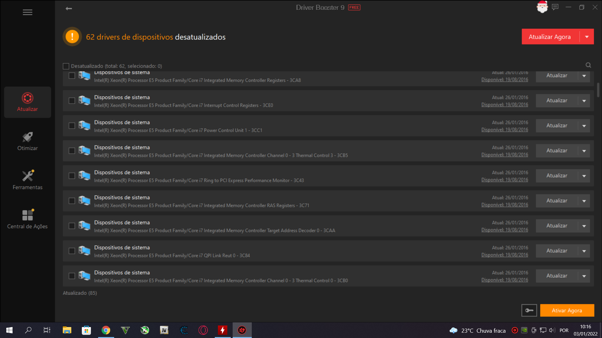

Instalei todos drivers do windows update, estão todos atualizados. Baixei o driver booster e ele mostra outros drivers, esses drivers são recomendados a instalar?
@Rase- Tivemos um caso similar recentemente, com o mesmo código de erro. Recomendo que teste outro disco rígido ou SSD sem este mesmo conectado ao sistema, pois ele vai causar o erro mesmo se não for o disco principal.
Além disso, desinstale o driver booster e JAMAIS use isso. É um programa muito ruim que pode causar mais problemas do que solucionar. Se quer instalar drivers, entre no site da fabricante de sua placa-mãe, vá na página de suporte de seu produto e baixe os drivers lá.
Driver booster, driver easy e similares podem instalar drivers danificados, problemáticos, adulterados e até maliciosos. Nunca use esse suposto "caminho fácil", pois com as dores de cabeça que terá posteriormente, de fácil isso não tem nada.
@WOZ Dods Sei que o driver booster não é recomendado para instalar driver, mas eu mostrei ele por causa desses drivers, eles podem ter algo a ver com esse erro?  Tenho 2 Hds, o que estou usando agora e o outro eu usei no meu pc antigo também para usar o windows.

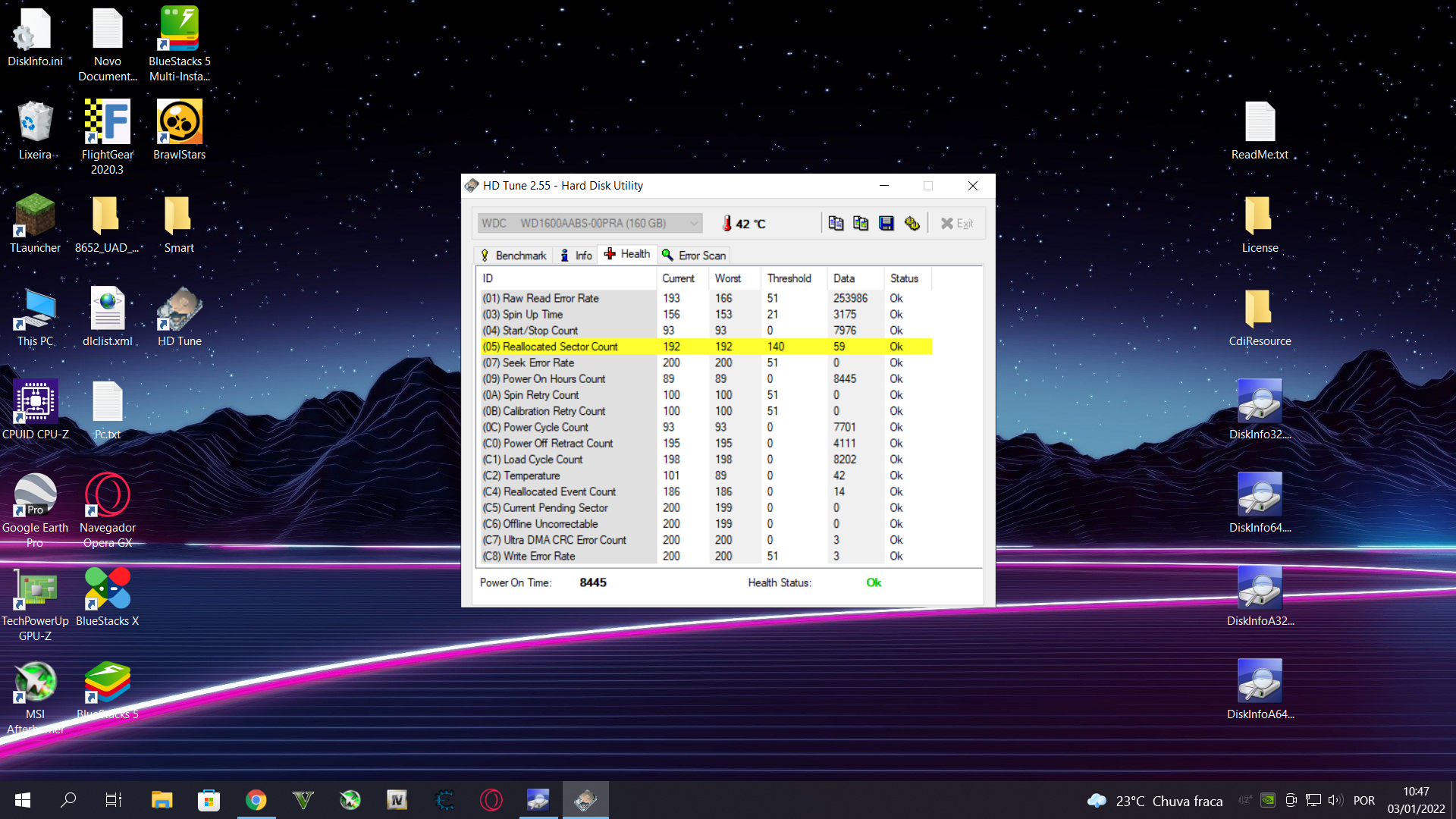

Se esse não for seu disco de sistema, então apenas passe o Crystaldiskinfo e o HDtune nele para verificar a saúde do mesmo. Se estiver comprometida, faça backup imediatamente e reserve para descarte.
Se o programa é malicioso, você acha que pode confiar em algo que ele diz? É o tipo de programa que vai sempre lhe dizer que vai fazer seu PC ficar mais rápido, mais seguro e que tem 3000000000000000 de problemas que ele detectou e pode solucionar com apenas um clique.
Na informática, como em qualquer outra coisa na vida, se algo parece bom de mais para ser verdade certamente não é.

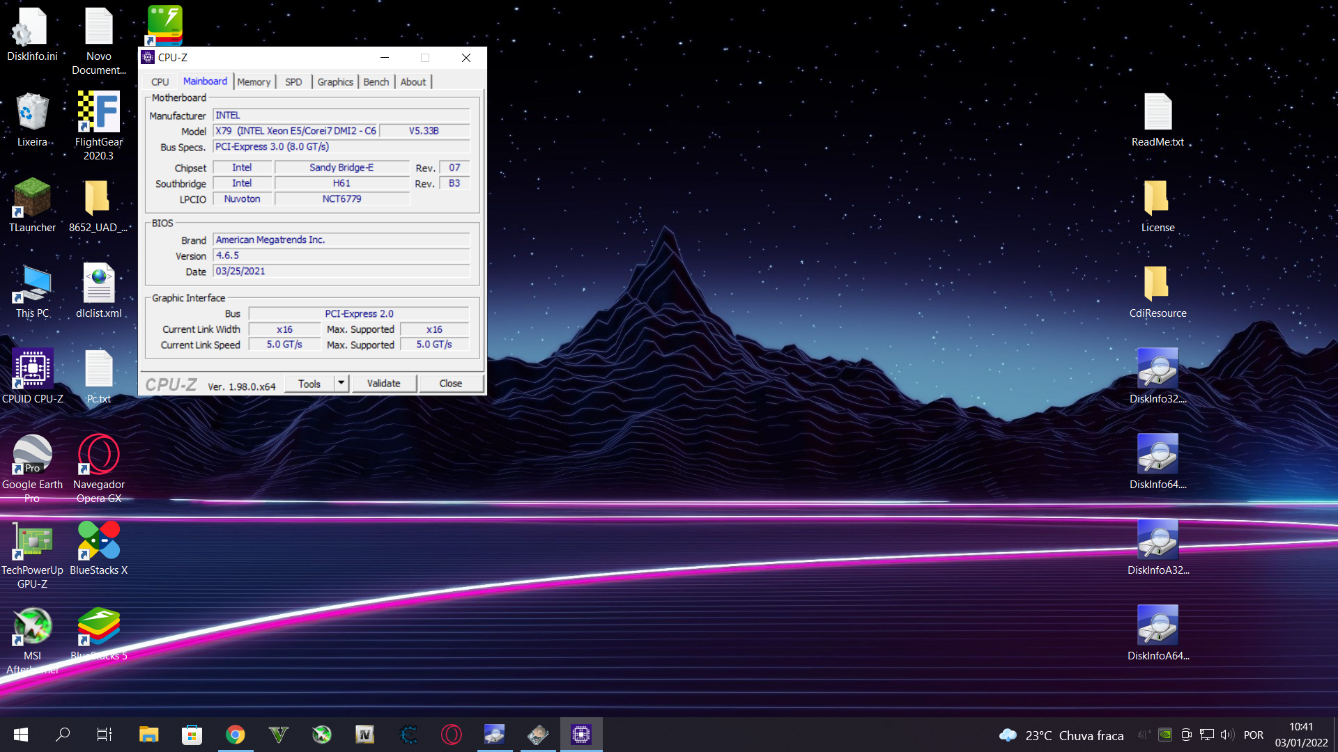

Sua MB é genérica? Entre no CPU-Z, veja qual é o chipset, vá no site do fabricante do chipset, baixe o driver. Esse é o driver mais importante. Complementarmente você pode baixar os drivers da placa de rede e de som nos sites dos respectivos fabricantes (dica, geralmente são realtek). O único lugar que eu confio para baixar drivers além do site do fabricante é o site do techspot. Se sua LAN e áudio forem mesmo realtek, pode baixar aqui:

E não, esse "erro" não tem nada a ver com o que quer que o driver booster diga, sugira ou prometa. Se quiser resolver de fato então faça o diagnóstico correto. Recomendo também que use apenas windows 10 e que o mantenha atualizado, especialmente as atualizações opcionais.

@WOZ Dods No cpu-z não mostra muita coisa, a placa é da marca machinist mas não possui nenhum site.
@WOZ Dods Baixei os programas e ele diz este erro:
@WOZ Dods Não deu nenhum vermelho:
Nesse caso a solução é baixar dispositivo por dispositivo mesmo. É um porre, mas pelo menos não vai precisar baixar novamente e pode deixar uma cópia reservada quando encontrar.

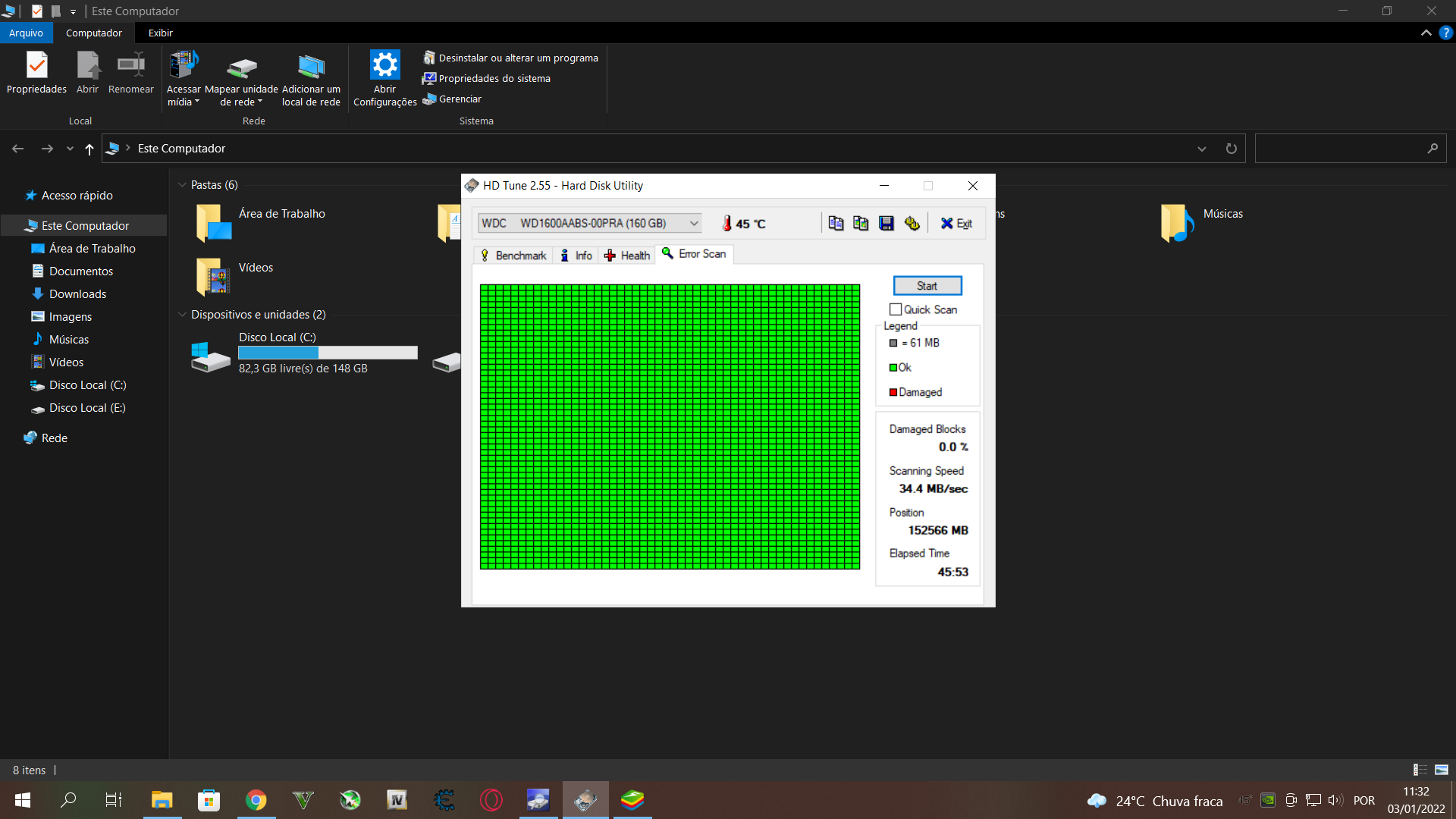

Fez teste de superfície?
Faça, nos mostre o resultado.

@WOZ Dods Vou formatar o pc, o HD que está o windows está muito lento, cancelei os testes vou instalar no meu outro HD.

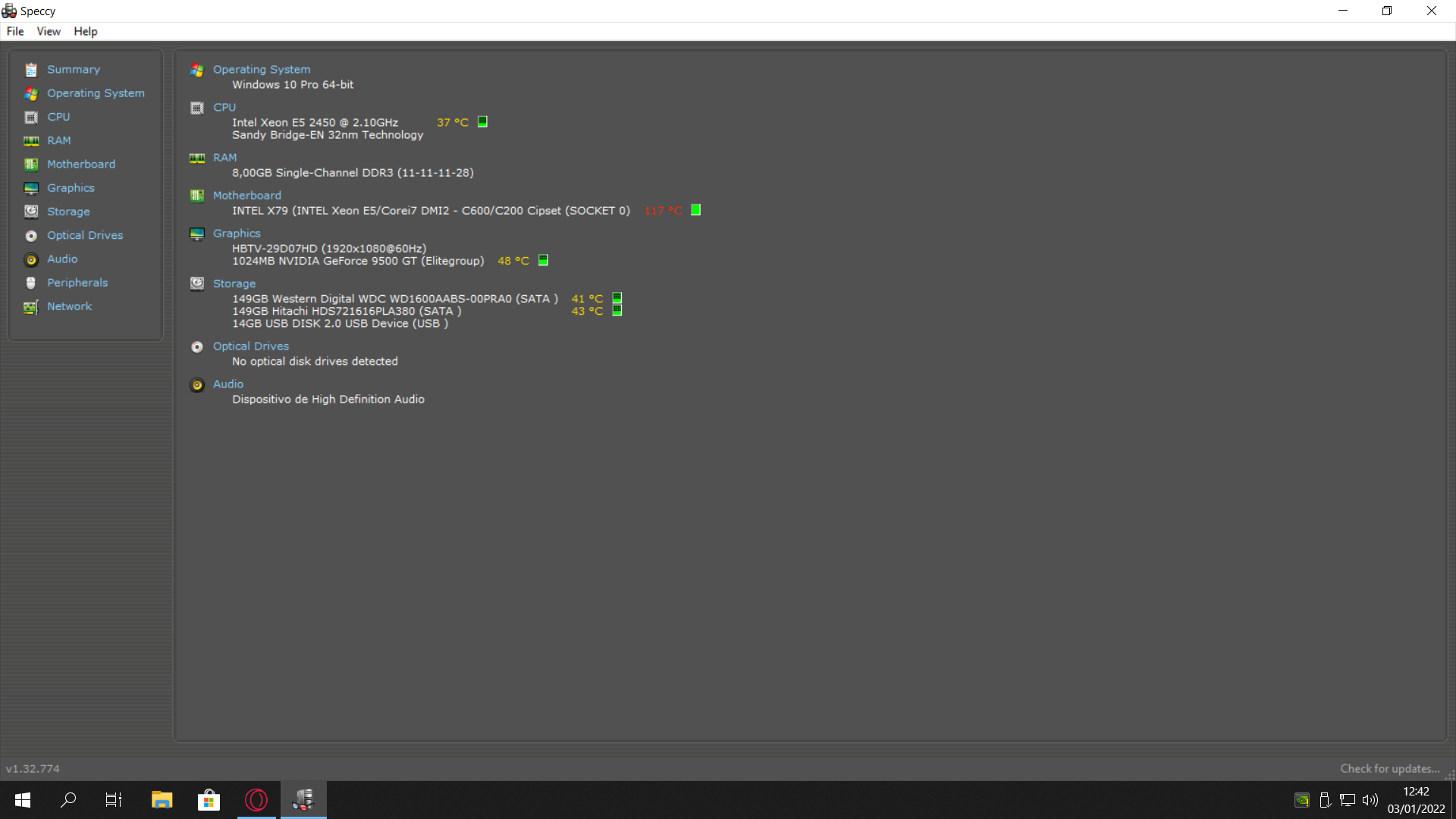

5. Por último, baixe o Speecy clicando aqui. Instale-o, abra-o e efetue uma captura de tela apenas da tela inicial do aplicativo. Insira ela como anexo na sua resposta, junto com os logs.

@Rase- Por você ter reinstalado o sistema operacional recentemente, os logs são escassos, mas pude notar esta entrada:
Você consegue testar outra placa de vídeo ou mesmo outro processador com vídeo integrado? Pode ser que seja ela a causa do problema.
