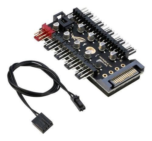

Pra simplificar tudo no meu PC, eu instalei uma HUB Fan (foto), liguei a bomba no CPU_FAN e a HUB FAN no CPU_OPT. Dessa forma eu controlo as 6 fans com a mesma rotação ao mesmo tempo, com um só conector.
