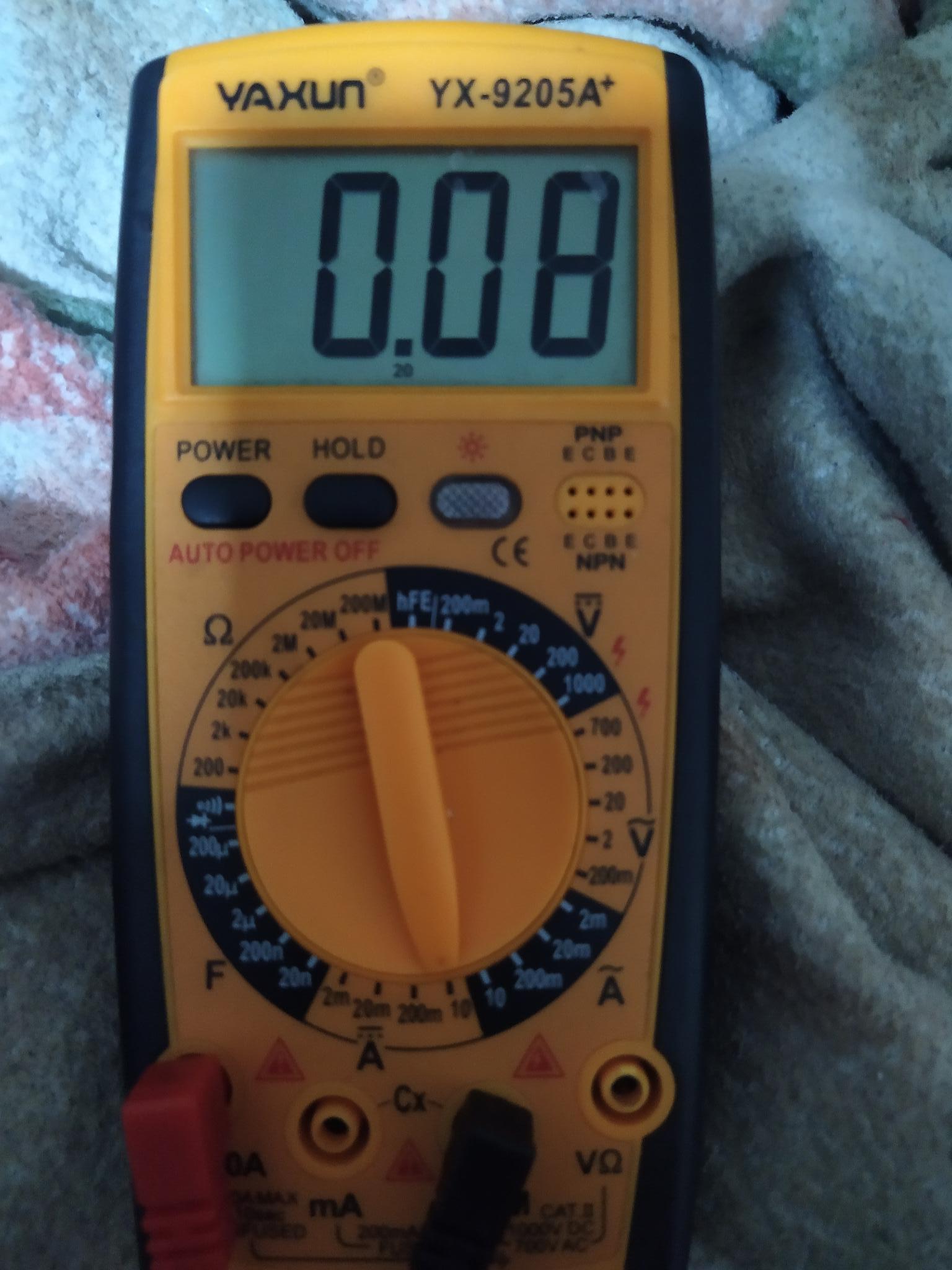

Olá, estou com uma dúvida em relação ao meu multímetro, estou projetando um driver de motor e estava calculando a corrente que o motor estava consumindo para ver o transistor necessário, aí coloquei um peso no eixo e consequentemente a corrente aumentou, porém meu multímetro vai até 200 mA ou até 10 A, com está corrente nova não estou conseguindo ler o quanto está dando de corrente, aí gostaria que alguém me ajudasse.
Obs: o motor só funciona quando coloco em Max 10A.
Tirei o peso do eixo agr está assim
Porém so funciona em 10A, antes de eu colocar o peso no eixo funcionava normalmente em 200 mA, acho que queimei a escala de 200 mA.

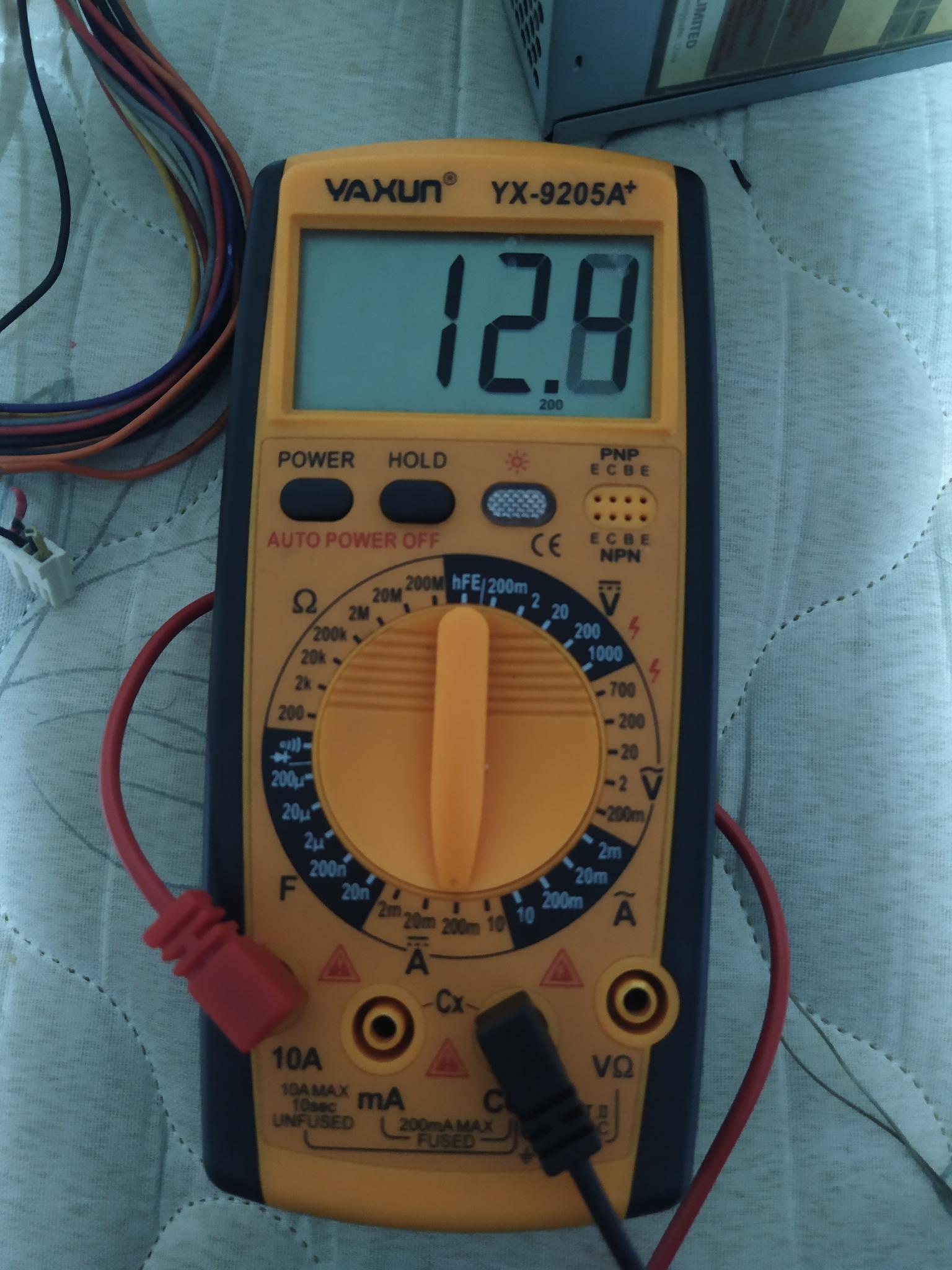

@RS Faria @RS Faria
coloquei como propôs e está assim
@MONLIGHTXL
Ele deve ter 2 fusíveis nele: um fusível rápido, pras escalas menores e um de efeito retardado, pra escala de 10A.. Eu tenho um Minipa antigo e ele funciona assim.. Faz o teste com ele na escala de 10A.. Se passar de 1A, deve ter torrado o fusível mesmo..
Diga-se, o multímetro tá em série, com o circuito, certo??
@RS Faria sim

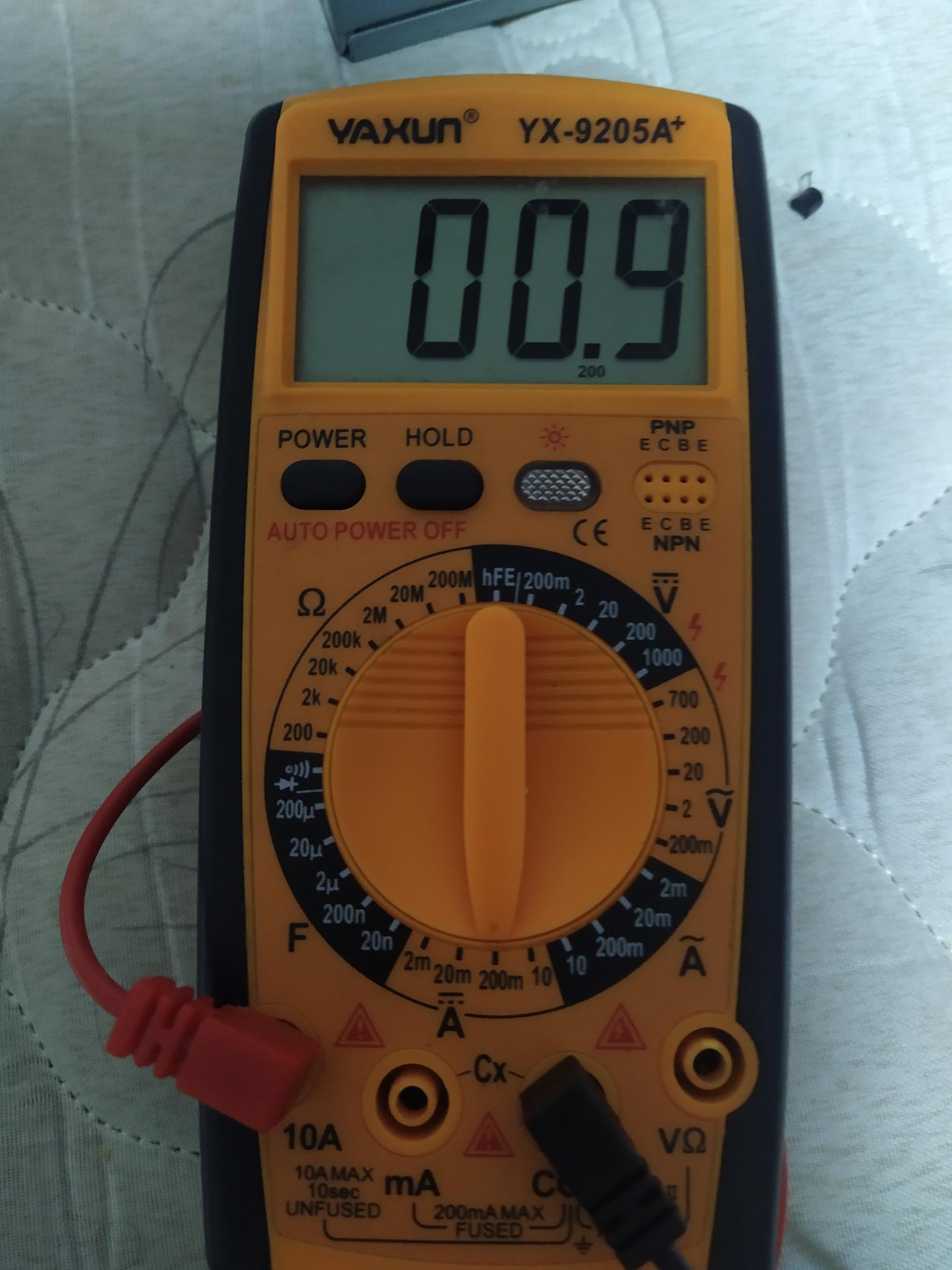

@RS Faria @RS Faria
Coloquei desse jeito será que queimou mesmo ?

Obrigado pelas dicas, mas nesse caso a escala de corrente realmente queimou?
De nada.
Sim há uma chance de ter queimado. Um teste simples te confirma

17 horas atrás, MONLIGHTXL disse:
Com quase toda certeza!
Dos 200mA pra baixo, os resistores internos são de baixa potência.
