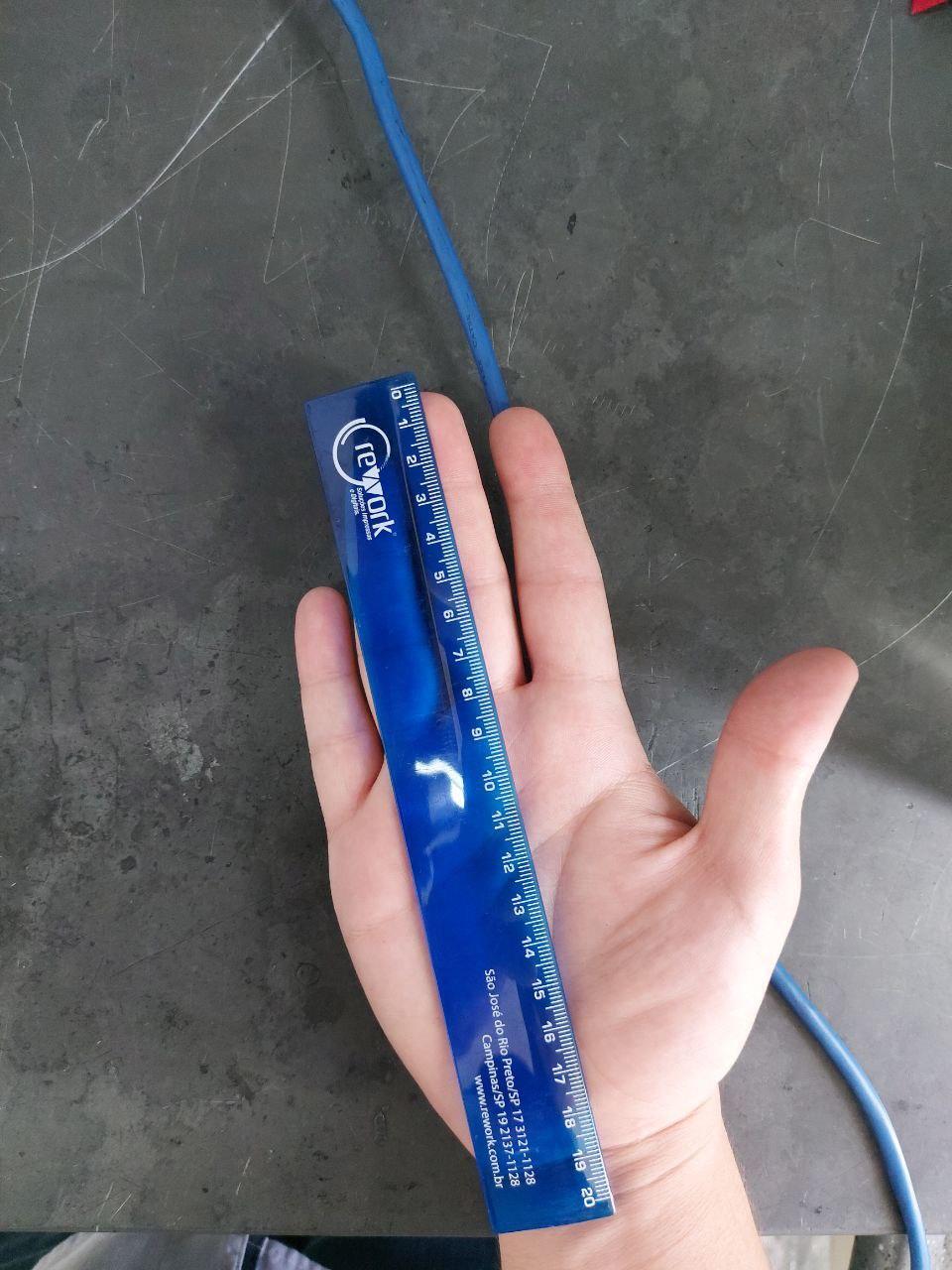

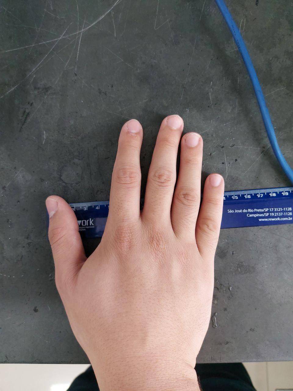

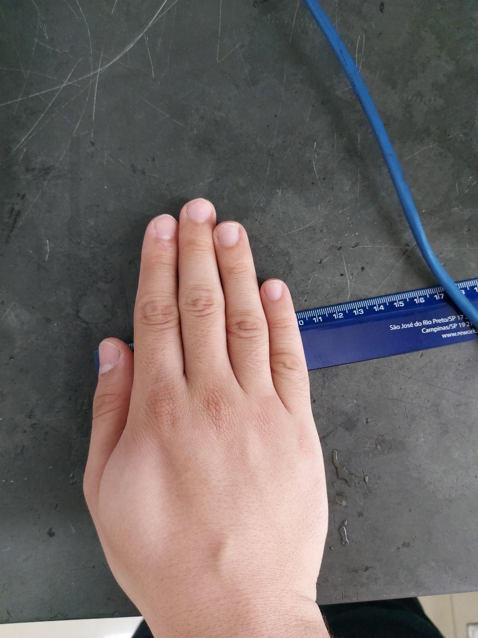

Bom dia meu caro, desde já agradeço pela atenção, seguem as informações solicitadas:
  • Sobre orçamento eu penso o seguinte: não me importaria de pagar R$600 reais em um mouse, desde que não houvessem problemas por bons anos. (claro que aceito e optaria por alternativas mais baratas, desde que o preço não torne o produto descartável com 1 ano de uso)
  • 14cm do polegar ao dedo mindinho, se for contar a mão levemente aberta (totalmente aberta alcança 20cm). Se for contar a mão completamente fechada fica em 10cm. Sobre a medida de altura, da ponta do dedo médio até a base da mão, são 19cm. (seguem fotos em anexo)
  • Sobre a minha pegada, utilizo principalmente Palm Grip, as vezes Fingertip. Nunca consegui me adaptar ao Claw Grip.
  • Sobre a questão do formato do mouse, tenho pouca experiência com designs diferentes, sempre usei mouses no formato padrão (exemplo Logitech M90). Mas uma vez tive um mouse com silhueta lateral (exemplo Logitech M705) e gostei bastante da ergonomia.
  • Sobre peso também tenho pouca experiência, sempre usei mouses leves (nunca aqueles ultraleves com honeycomb na carcaça), porém já usei o Corsair Vengeance M60, e os pesos adicionais que ele possui me deram uma sensação melhor de firmeza. Por eu sempre ter usado mouses leves, ocorre com frequência o seguinte problema: ao soltar o mouse ele é empurrado alguns centímetros para o lado e normalmente vira de ponta cabeça, parecendo que eu não tenho coordenação motora kkkk 🤣 acredito que isso seja a falta de peso.
Bom acho que é isso, estou em busca de um tanque de guerra, não faço questão de RGB nem nada que traga design e beleza em detrimento de qualidade e conforto. Sobre switches estou engatinhando nesse assunto, ainda não encontrei modelos que cumpram com 50 milhões de clicks.

Entendido, você realmente procura um tanque de guerra. Infelizmente não tem sido muito o foco dos fabricantes.
Mas antes, tem um mouse muito bom que parece que será lançado em breve: Ducky Secret M Retro.
É uma nova versão do Ducky Secret M com sensor Pixart PMW3389, switches Omron D2FC-F-K (60M) e um scroll ALPS EC10E, além da carcaça em PBT. Em outras palavras, tem um sensor excelente, switches e scroll encoder muito duráveis e uma carcaça muito resistente.
Pode levar algum tempo, mas eu espero que chegue na importadora da Ducky no Brasil, a PlayerID.
Eu tinha começado a escrever a minha resposta, mas analisando bem as opções, eu não achei no Brasil uma opção que encaixe bem com os seus requisitos. Muitos tem switches bons, mas são muito leves, outros tem um formato adequado e peso maior, mas os switches não são muito bons. Ignorando o peso, talvez o Husky Blizzard - ultraleve com switches Huano WK-01F-50 - ou o Ducky Feather - ultraleve com switches Huano WK-01F-20 - fossem as opções mais próximas do que você procura.
Se você pudesse importar, o Vaxee Outset AX tem switches WK-01A-10 e encaixaria como uma luva - aparentemente não está em estoque no momento - outras opção seria o ASUS Gladius III Wired, que inclusive tem sockets hot-swap para você substituir os switches facilmente - eles mandam alguns sobressalentes - vindo com uns switches remarcados como ASUS ROG Micro Switches por padrão, que provavelmente são da Omron mesmo e switches extras Omron D2FP-FN, que são switches ópticos.
No geral, esses são os que mais encaixam com uma pegada palm, especialmente o mouse da Vaxee. Enquanto o Ducky Feather e o Husky Blizzard ficariam melhores pra pegada fingertip.
