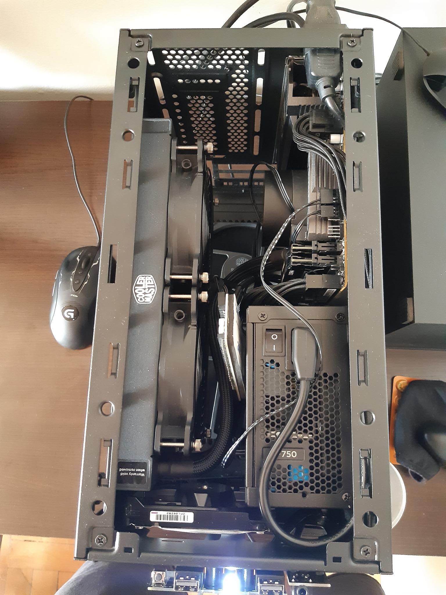

Boa noite, estou montando um PC gamer aqui e quando ligo ele tá com 50 °C, quando ele chega próximo dos 100°C ele desliga sozinho, é um Water cooler então a refrigeração não deveria estar assim, coloquei pasta térmica normalmente, alguém poderia me ajudar do que se trata esse problema?
Processador Ryzen 5 5600x
placa-mãe B550M
Water cooler DT-240
@alexmaquine14  você colocou a bomba do WC em 100% de rotação?
No meu WC em configurei as fans com a seguinte curva de fans: uma linha reta sendo o início 40% em 40ºC e 100% em 80ºC.
As fans do topo e de trás deve retirar o ar quente e não soprar como as fans que estão a direita da foto.
IMG-20220114-WA0022.thumb.jpg.c8325151c1ec5a495d76795455eb1340.jpg.9ff3c827d2a0ee515f3856d8086c5737.jpg
@alexmaquine14 Que gabinete é este? Cara que foto mais horrível! O radiador está colocado na posição errada! E pelo jeito a agua não está circulando no radiador! Se quiser ajudas detalhadas, melhore a qualidade da foto e sua posição correta do gabinete! Aff... que esculhambação é isto.. arruma/organiza estes cabos! Td está solto!!! Que serviço marrom é este cara!!! PfV!!! Que triste!!!

Pelo menos foi corrigido! @alexmaquine14Como disse o erro foi forma de como o o Water cooler e fans estavam instalados.
