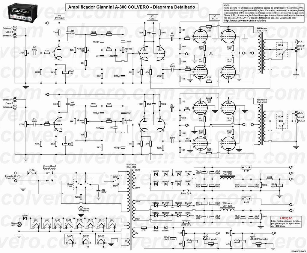

9 minutos atrás, Pedroga disse:
@albert_emule o que é um Push-Pull?? pra mim as valvulas eram alimentadas somente por um transformador
http://1.bp.blogspot.com/-gNxBtmDP56g/VYqbtZKU9pI/AAAAAAAACNk/17llsmL_YxI/s1600/Amplificador_Giannini_A300_Colvero_mini.jpg
As 4 válvulas da saída estão em Push-pull
11 horas atrás, Pedroga disse:
É quando válvulas ou mesmo transistores formam pares.
Uma delas controla o sinal positivo e a outra controla o sinal negativo.
Sendo assim uma empurra e a outra puxa o cone do alto falante, daí onde vem a expressão inglesa "Push-Pull".
  • Amei 1
@alexandre.mbm ,
Reparou a simplicidade do amplificador ?
Apenas uma válvula e meia já fazem toda a parte de pré-amplificação, controle de tonalidade, e excitação do estágio de saída !
Por causa do baixo ganho, esses estágio inicial nem tem realimentação negativa !
O pessoal montava circuitos transistorizados com um baita ganho, e no final usavam kilos de realimentação negativa para tentar controlar.
Esse é o motivo que na década de 60 e 70 os aparelhos valvulados terem um som mais puro do que os transistorizados.
A larga faixa de tensão de alimentação não distorcia o sinal, por mais transiente que havia na entrada.....
Mesmo assim, repare que nesse circuito valvulado faltam dois resistores de equalização das válvulas de saída EL34 .....
E a dificuldade de se fazer um transformador com enrolamentos simétricos e que tenha linearidade nos graves na faixa de 20-50 Hertz ?
Paulo
