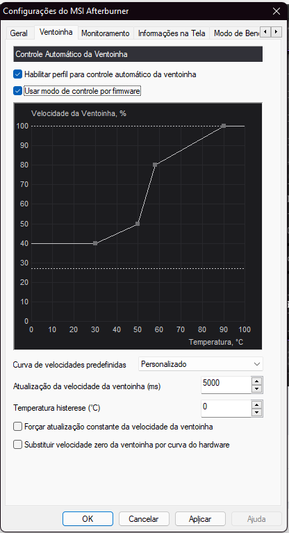

3 minutos atrás, Fuzion200 disse:
faz curva de fans no msi, vai dar uma melhorada, se quiser pode usar como o meu
O meu fica com apenas dois pontos: 50% a 40°, 100% a 70°. Minha GPU está durando com temperaturas abaixo de 60° há 6 anos ou quase isso. Claro que essa temperatura é por que o cooler dela é bom, mas se as ventoinhas falharem algum dia troco por 120 mm que sempre tenho novinhas de reserva.
Overclock nem deveria ser testado no furmark, ele diminui o clock da sua placa por conta do TDP, minha placa roda normalmente a 1850mhz e lá o clock fica entre 1500-1600
1 minuto atrás, WOZ Dods disse:
Minha 1060 fica entre 53-54c nessa configuração com undervolt consumindo 75w apenas, isso é muito útil
