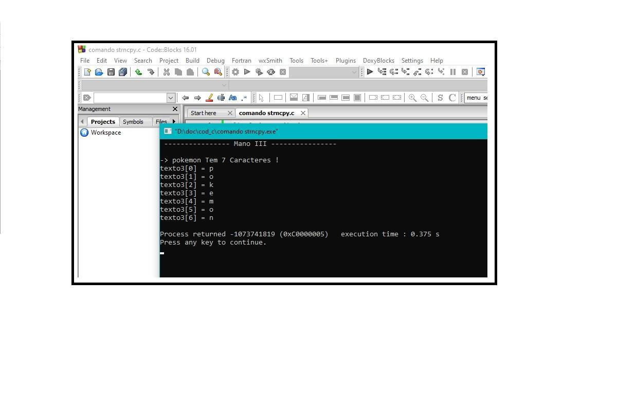

@IzeraXD    seu código está escrevendo palavras , e não caracteres , como você Quer   !  ,  pois você colocou o especificador de string's , da Linguagem  ,  Que é o "%s , e para caracteres é o "%c" ,  assim a palavra escrita vai diminuindo de tamanho ao deslocar a posição inicial dela , Quando você usa o "&" de endereço da VariáveL  ,  e seu código poderia também ser assim  :
#include <stdio.h>
#include <stdlib.h>
#include <math.h>
#include <string.h>
int strben(char*);
int          main ()
    FILE *ponteiro;
    char texto1[21];
    char texto2[21];
    char texto3[21];
    char texto4[21];
    char hh[] = "pokemon";
    char hj[] = "Megaman";
    int p = 0;
                                                            /// Abrindo e lendo com o r o texto
                                                            /// criar o nosso arquivo caso não tenha não eh o foco
    ponteiro = fopen("02,1 Lendo Aquivos Textos A.txt","r");/// tenta Abrir
    if(ponteiro == NULL)                                    /// se não conseguir
        printf("errou !\n");
        ponteiro = fopen("02,1 Lendo Aquivos Textos A.txt","w"); /// cria abre e reseta o
                                                            /// arquivo p/ gravar desde o inicio dele
        fprintf(ponteiro, "%s\n" ,hh);                      /// porQue colocar espaco no final da linha ? ? ? !
        fprintf(ponteiro, "%s\n" ,hj);
    fclose (ponteiro);                                      /// fechando
                                                            /// Mano III
                                                            /// Mano II Ler e Gravar Um Array
    printf(" ---------------- Mano III ---------------- \n");
    fgets(texto1,20, ponteiro);                             /// + hum para o "\0" Finalizador de string's
    texto1[strben(texto1) - 1] = 0;
    printf("\n-> %s Tem %d Caracteres !\n",texto1,strben(texto1));
                                                            ///  memcpy(texto3,texto1,strlen(texto1)-1* sizeof(char));
    strcpy(texto3, texto1);
    printf("texto3[0] = %c\n", texto3[0]);
    printf("texto3[1] = %c\n", texto3[1]);
    printf("texto3[2] = %c\n", texto3[2]);
    printf("texto3[3] = %c\n", texto3[3]);
    printf("texto3[4] = %c\n", texto3[4]);
    printf("texto3[5] = %c\n", texto3[5]);
    printf("texto3[6] = %c\n", texto3[6]);
    for( p=0; p<3; p++)
                                                            /// memcpy(texto4[p],texto3[p],sizeof(char));
        strncpy(texto4[p],texto3[p],2);
        printf("una letra = %c \n",&texto3[p]);
    }                                                       /// ; aqui
                                                            /// podE sim coLocar ponto_e_Virgula , porém não precisaaa
    printf("%s",texto1);
    fclose(ponteiro);
    return(0);
int strben(char A[])
    int tm = 1;         /// qtd de caract dessa strinG A
    while(A[tm] != 0 )  /// vai até o finalizador de string
        tm++;           /// incrementa o total de caracteres
    return tm;          /// retorna o total de caract
e se strlen dá problemas , então você pode usar essa função ""strben"  .
e o resultado seria esse aqui :
  • Amei 1

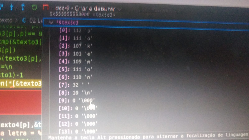

1 hora atrás, arfneto disse:
Não consigo entender o que tenta fazer. Qual o problema de strlen()? O que significa "todos array se comportam como ponteiro" e porque isso gera muitos problemas? Poderia dar um exemplo objetivo?
eu mostrei a foto por que por o strlen esta devolvendo endereços de memoria como foi mostrado na imagem
strlen normalmente devolve o tamanho de uma array
eu pus & mas acredite estou testando de varias formas o dia inteiro
e & com ou sem & funciona do mesmo jeito tratando tudo como memoria
Acessar arrays coo ponteiros é a razão de C ter chegado onde chegou. Base (endereço) e deslocamento é tudo que existe na memória e lá estão os tais arrays.
 eu falei que isso é um problema por que algumas pessoas estava sugerindo atribuições simples que não funciona para ponteiro de string , e eu tabem isso é um problema para min que não lido nada bem com ponteiros e as pessoas esquecem que isso é ponteiro e diz atribuição simples e acredite eu testei tudo que falaram varias vzs
mas independe te disso cada ideia importa e coisas que foi falada como %c vou usar no código ainda não usei por que eu estou vendo como %s no total da string se comporta  vou falaar disso na próxima resposta
Qual a razão de usar strncpy() em letras?
eu usei %s pra entender como os arrays estavam sendo gravados
Em 07/02/2022 às 16:18, IzeraXD disse:
printf("texto3[0] = %s \n",&texto3[0]);
ele me deu esse resultado
pela imagen da pra notar o comportamento |que não esta organizado indice a indice eu sei da pra por um %c e probema resolvido mas frescura minha mas acho uma variável como mostrada acima mal organizada e feia 🤣 e tabem fico com medo por que a evoluçao desse codigo é copia a linha 5 do txt 1 e grave na linha 10 do txt 2
ai se eu pedido grave essa string ai da foto no texto talvez grave todas essa caracteres repetidos

esse problema que estou tendo agora é outro é definir ate onde vai ser gravada a array
como o codigo do @arfneto que estou estudando e tentando aplicar no meu código
meu probema é ate bem simples na vdd todo programador sabe que definir um numero definido para a repetição do for é sempre algo temporário
 for( p=0;p<=6; p++ ){
        strncpy(&texto4[p],&texto3[p],1);
        printf("una letra = %s \n",&texto4[p]);
      //  texto3[p] = NULL;
       // printf("una letra = %s \n",&texto3[p]);
estou tentando arrumar uma forma de  tirar esse pv<=6  e dizer faza isso ate que a "'ponteiro"/array 3 acabe tudo que tem escrito que são letras não valores de memoria já tentei de varias formas
texto3[p]=\n // se lembrem que ´e um arquivo texto
strlen(texto3);
e outras
// sizeof(texto3[1])
// fgets(texto1,20, ponteiro);
//(fgets(texto1,20, ponteiro) != NULL)                        *texto3[p] == "\n"
//uzz(&texto3[p],p)== 0                p<=6
//"\n"==strcmp(&texto3[p],&texto1[p]);

20 minutos atrás, arfneto disse:
A lógica de strlen() é linear: a partir do endereço passado como parâmetro (base) conta a distância (deslocamento) até achar um 0 na memória
o que eu queria era parar no \n
( tive que tirar fotoo porque essa tela some)
se eu tratar como um array simples não funciona por uma imagen postado antes da pra ver o text3[0];
nele esta todo escrito pokemon
o que eu falei que esses arrays se comportam como ponteiro
e sobre "\n";n ele não recuosou porém não quer rodar nada do for geralmente ele escreveria letra a letra pokemon

4 horas atrás, IzeraXD disse:
pra o problema  que eu propus no tópico foi resolvido muito la em cima
como o código do @arfneto que estou estudando e tentando aplicar no meu código
esqueça o código foque no for comparar um PONTEIRO!!!!!
não leia como se eu estivese gritando eu admito não ter capacidade de resolver esse programa sozinho
Leia aparti daqui é cheio de imagens   o que só importa é o for e repetindo é um ponteiro olhe as imagens comparações simples não dao certo
falando serio se alguém posta tenta compara assim eu fico muito feliz
simples não da certo
isso aqui rodo
for( p=0; *(&texto3[p]) != '\n' ; p++ )

1 hora atrás, IzeraXD disse:
Não escreva assim. Declare as variáveis de controle NO LOOP.
  yzz = strcmp(&texto3[p],"\n");
Essa linha está comentada em seu programa original, @IzeraXD
Note que "\n" é uma string e tem dois bytes, 0x0A ou 10 e 0
e '\n' é uma letra, um char, e vale 10 na tabela
Se tem outro problema abra outro tópico com um título que ajude outros que tenham interesse no problema a acharem o tópico
