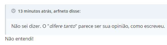

23 minutos atrás, arfneto disse:
Não sei dizer. O "difere tanto" parece ser sua opinião, como escreveu.
Não entendi!
