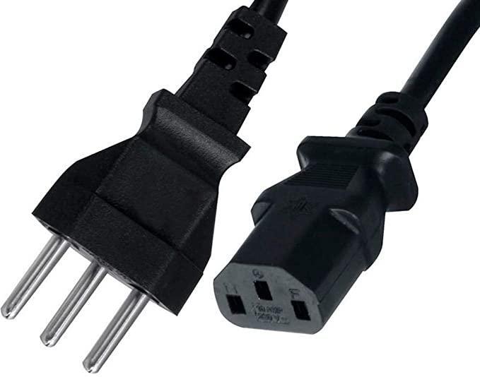

19 horas atrás, Christian VS disse:
Qual cabo devo comprar? Serve qualquer um que tenha a entrada igual ao da fonte, ou tem algo específico a se levar em consideração?
Basta possuir conectores IEC 320 C13 e NBR 14136 10A e uma bitola adequada (exemplo: 0,75mm²), como este.
