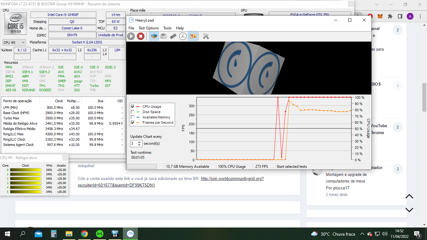

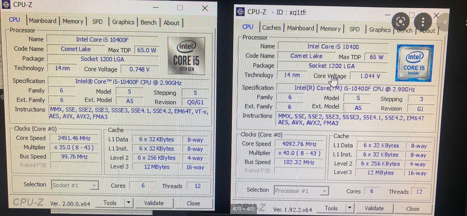

Olá boa tarde. Comprei um i5-10400F semana passada e notei algo peculiar: o meu core speed não passa dos 3.5ghz, mesmo quando em atividade ou jogos. O que eu notei de diferente no CPU-Z comparado às análises do Youtube é que o meu multiplier fica em 35.0, onde em vídeos e análises mostra 40.0 com a frequencia +- entre 4.0~4.3. Alguém teria alguma solução ou explicação?
OBS: o 1° da imagem é o meu e o 2° uma imagem do google1426302425_WhatsAppImage2022-04-11at14_22_42.thumb.jpeg.b0b3da8a7e344d7b09d6b3363bad902b.jpeg
Primeiro, não use o CPU-Z para verificar frequência em tempo real, use o HWInfo64.
Segundo, se o processador está ocioso, é claro que não vai entrar em turbo. Isso não mostra no print, mas pela tensão baixa, já dá para saber que você não está fazendo nada com o seu PC. Coloque um teste de stress (Prime95 Small FFT é um bom exemplo) que você deve ver a frequência subir para os 4.0 GHz de turbo.

O processador só ativará o turbo em atividades mais pesadas como jogos, renderização gráfica, etc., fora isto, permanecerá no clock base mesmo (ou abaixo dele, se o seu plano de energia estiver configurado com desempenho mínimo do processador em 5%, que é o padrão). Aí o clock cai abaixo dos 2.9GHZ mínimos mesmo.

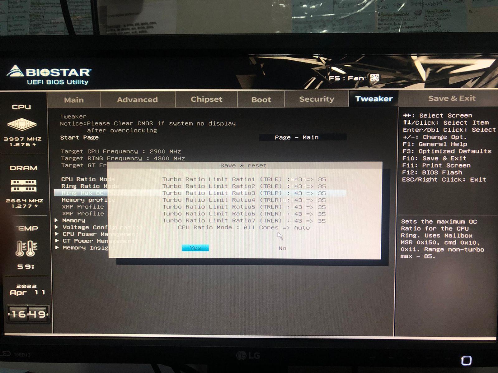

então, acho que descobri o problema e encontrei outro. Uma config estava limitando ele à 3.5, tirei o desbloqueio e setei para o máx 4.3ghz. Porém ao realizar o teste com todos os núcleos em 4.3 a temperatura beirou 90°. Devo deixar somente um núcleo em 4.3 e o restante em 3.5 por exemplo? o que acha?
@Becker Sedexo Alfredinho precisa lembrar que esse turbo é em um núcleo e não em todos, como própria descrição da Intel: "Frequência turbo máxima é a frequência máxima de núcleo único, à qual o processador pode funcionar, usando a Tecnologia Intel® Turbo Boost", nesse caso você ja está com um overclock, provavelmente está com tensões altas/refrigeração insuficiente para rodar a essa frequência.
