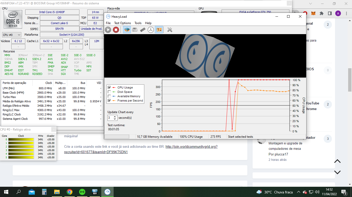

1° Imagem: ele em 100% sem ocorrer o Boost em nenhum dos cores;

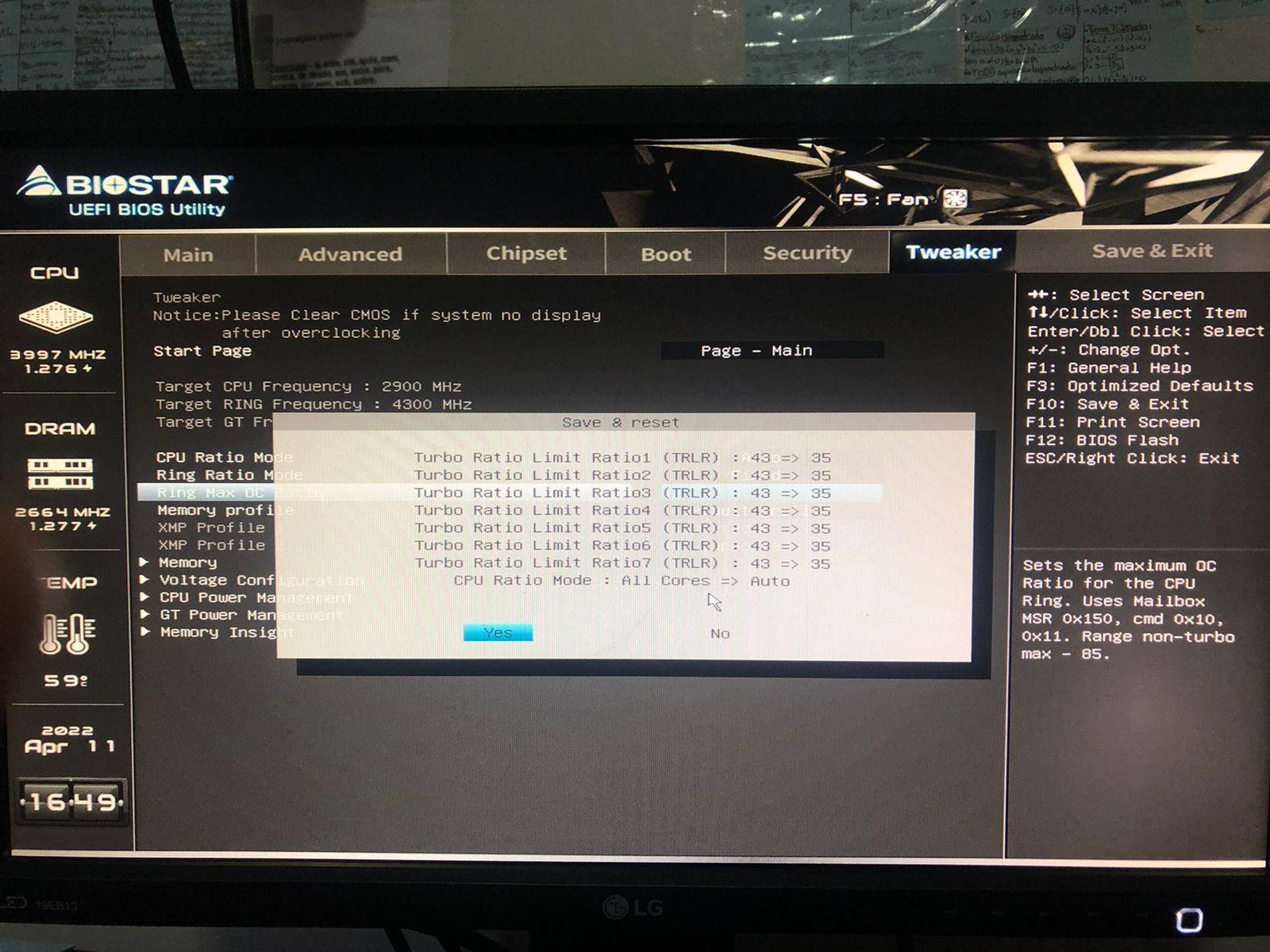

2° Imagem: o local onde tentei alterar o multiplicador de somente um dos cores, mas se aplicou para todos1109987747_WhatsAppImage2022-04-11at16_49.24(1).thumb.jpeg.a51cdaffbfef7ea3a99b2e887e0d9449.jpegaaa.thumb.png.2fc8cde6362d50a90009d8db6ecc540f.png
Esse processador tem frequência base de 2.9GHz, então se ele trabalhar a qualquer frequência acima disso já é o turbo funcionando. O turbo funciona apenas se houver margem pra isso, ou seja, as temperaturas precisam estar favoráveis, tanto do processador quando do circuito VRM da placa-mãe. Também precisa haver margem de energia, que também é controlado pela placa-mãe. Esse modelo de placa que você tem parece ter uma construção bem básica, ela pode vir limitando o desempenho do processador por padrão.
Você não consegue definir um clock específico para o apenas uma certa quantidade de núcleos do processador, todos os núcleos vão sempre trabalhar na mesma frequência, a diferença pode ser que se o processador realmente estiver usando todos os núcleos, a frequência será menor do que quando apenas alguns núcleos estiverem sendo usados efetivamente. Mesmo quando apenas alguns núcleos estiverem em uso efetivo, todos vão trabalhar na mesma frequência.

Procure no BIOS algo como "Power Limit", "Power Enhanced"...
Nas placa mães de entrada para a 11ª geração, alguns fabricantes seguem a informação - duvidosa; da Intel, de que os Core i5 só precisam de 65 watts, e por default a placa-mãe limita a este valor, mas pode ser liberado.
Nas ASUS Prime este "Power Limit" vem ajustado em 100 watts.
O lado negativo de liberar o "Power Limit" é que se o projeto do VRM não for bom (da Biostar não é, apesar de usarem bons componentes), o circuito vai esquentar muito, podendo causar Thermal Throttling no CPU, ou até mesmo cheiro de "churrasco de microcircuito", que é horrível. 😜
Veja se consegue vender esta Biostar, ela é adequada mesmo é para um i3 - montado para ser usado em escritório; já que é bem simples, veja que o circuito de som nem tem os habituais filtros de capacitores.
