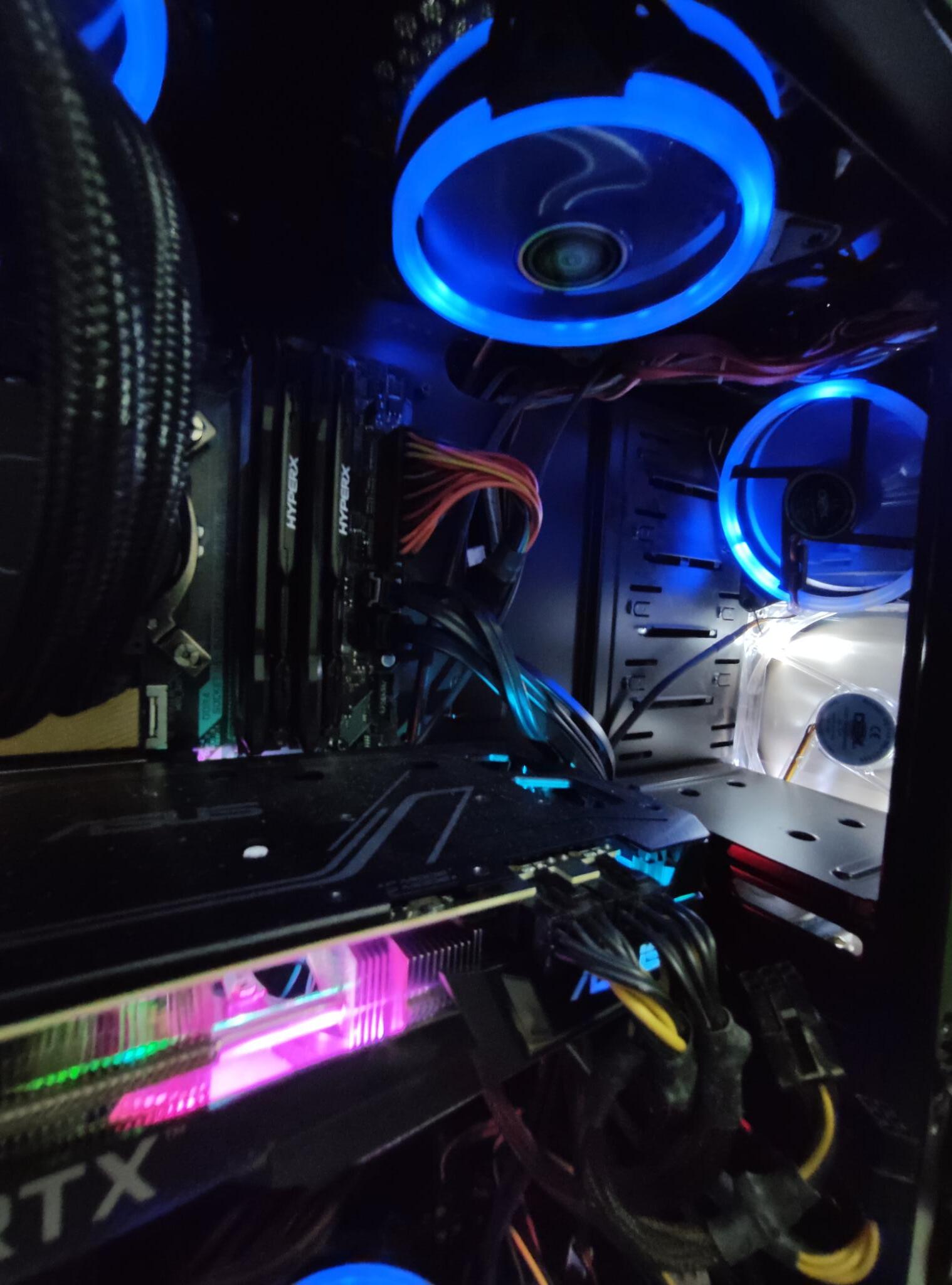

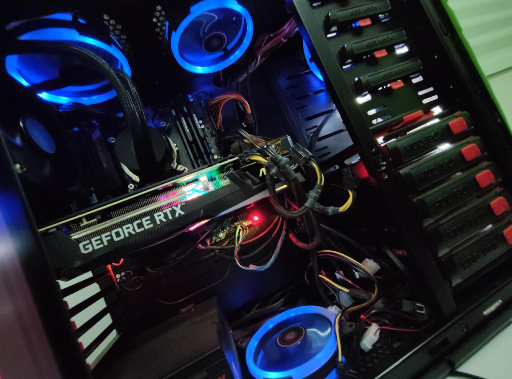

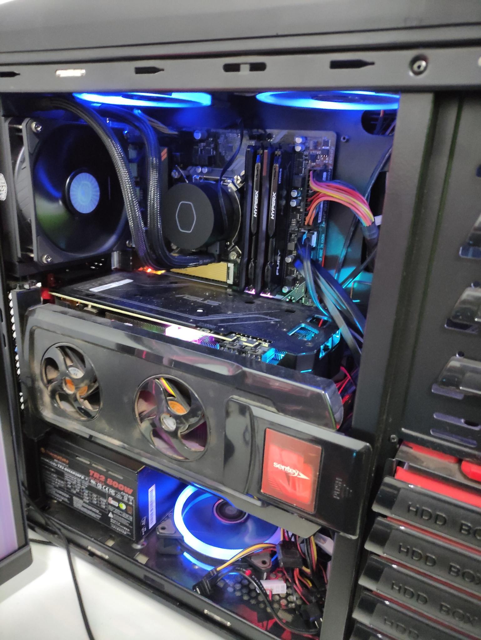

@PedraX o gabinete tem 9 FANs, 4 em cima, 3 de 140mm na frente, 1 embaixo de 120mm, , 1 no WC fazendo o fluxo entrar na frente e sair no fundo e acima. nunca tive problema com temp. meu i7 9700k que ta pra venda, rodava a 60 graus em 100% de uso. Só esse i9 que tá complicando as coisas.
E ainda tem 2 fans de 80mm na porta da placa de vídeo.

Ok, mas é o que eu falei, deitado é mais fácil o manuseio, mas para ter certeza, só sabendo o modelo do gabinete, pois a descrição "Sentei" é bem genérico, já que eles tem muitos modelos. Na verdade, se der mais detalhes, como a temperatura média da região, modelo do gabinete, quantidade, modelo e localização dos FAN, assim como o direcionamento do fluxo de ar, aí sim dá para opinar sobre esse aquecimento aí.
PS: é impressão, ou tem uma parede aí do lado direito? E parece que o gabinete está bem perto da parede ao fundo. É um ambiente fechado? Tudo isso contribui para não haver troca de calor de forma apropriada, a menos que use um ar condicionado aí nesse ambiente.
A rigor, a TDP da CPU=125, mais a VGA=290W, mais uns 50W nos etc, isso exige um grande volume de ar a ser trocado.

eu investi bem em ventilação e refrigeração. Uso 2 coolers Pure Wings 2 80cm na porta da placa de vídeo, reduziu 20 graus só na placa de vídeo, uso 3 cooler em cima de 120mm akasa pra extração de ar, 2 140mm na frente para entrada de ar, e mais 1 de 120mm na frente em cima para entrada de ar. fora o Watercooler no fundo do gabinete para saida de ar.
