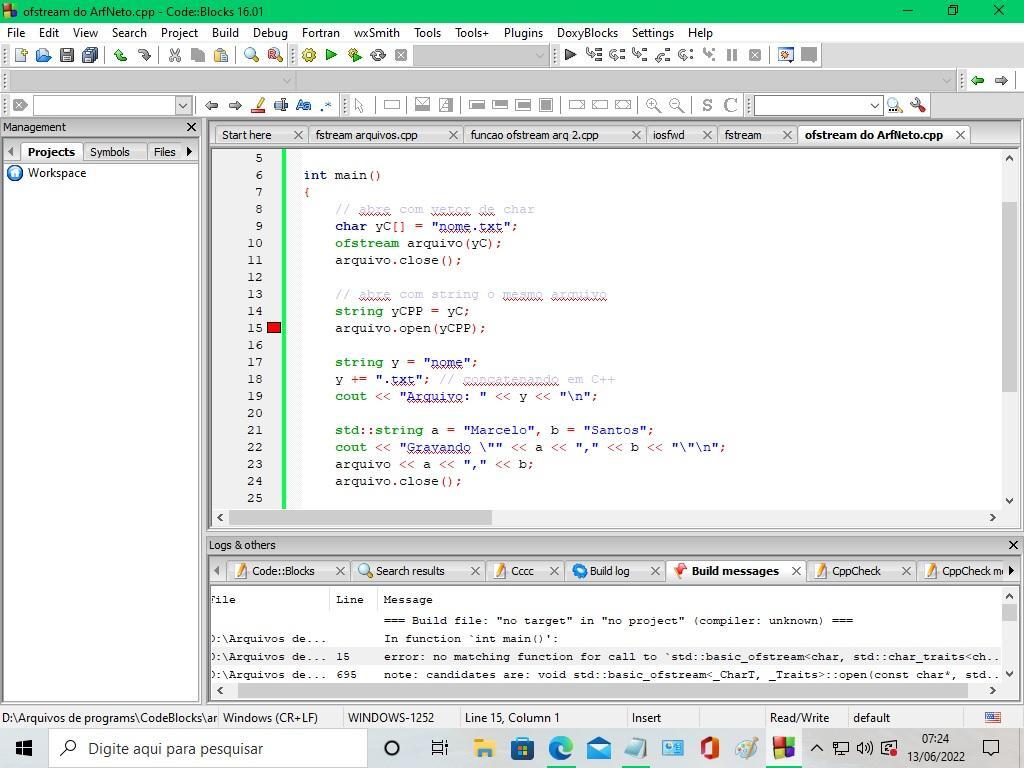

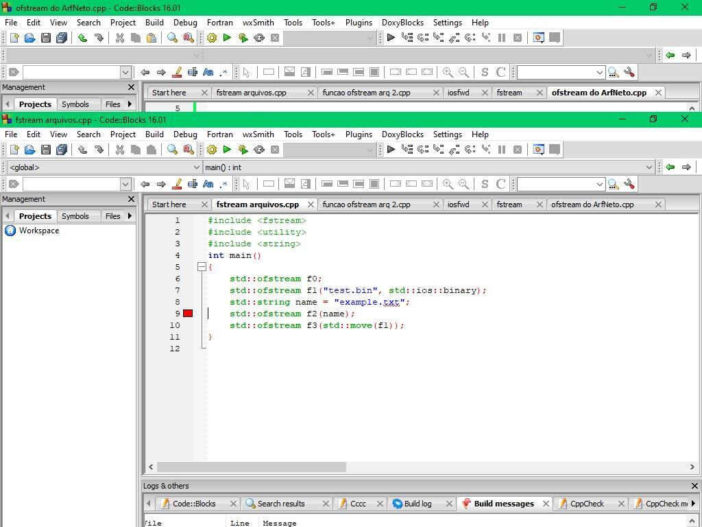

@arfneto    desculpe  ,  esses dois códigos não estão funcionando bem aqui no codeblocks ,   talvez precise fazer algumas configurações nesse IDE , para compilar  nesse formato ,  e não sei fazer isso  ,   e outros IDE  como visual studio são mais difícil  de usar
e mostra esse erro
nesse primeiro código
e nesse seguinte

Você leu o manual onde eu te mostrei, @devair1010?
Code::Blocks e Dev C++ são escolhas ruins. Visual Studio não é mais difícil de usar. Onde estaria a dificuldade? O editor é bem bom. Para compilar control F7, para rodar control F5 para o debug F5. Para sair Arquivo|sair... Não é muito diferente desse Code::Blocks
Direto do manual de onde eu disse, e fazendo o normal de se fazer que é ler o manual na página em que eu mostrei:
No primeiro exemplo está bem claro que o compilar relclama onde nome é string.
Se olhar na lista acima vai ver que isso funciona a partir de C++11 (3). Se fosse por exemplo uma referência a FsPath precisaria de C++17 ao menos (5).
A primeira delaração  funcionou usando const char* certo (1)?
image.png.a33d5f657a122e0ff7d4a914bef4d7f3.png Pois é.
