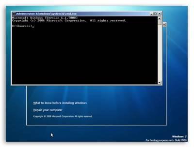

Quando carregar a tela do instalador, em vez de instalar escolha Reparar o computador > Opções avançadas > Prompt do comando

Vai ser mais fácil fazer isso, não adianta tentar reparar, se for fazer o que o @Catelan diz sem conhecer prompt de comando (DOS), pode ter problema para conseguir, sei usar o prompt, mas não sei essa linha de comando para dar zero fill via DOS de cabeça (O DOS está escondido dentro das opções de reparação), era para abrir uma janela de prompt de comando e não iniciar reparador do Windows, então vai ser mais fácil zerar o disco do jeito que indiquei, eu posso usar prompt sem problemas, mas já tenho prática em outros comandos, só não sei esse de cabeça, mas como parece iniciante nisso melhor usar hiren's mesmo.
No caso de usar o instalador do Windows mesmo, tem que chegar nessa tela e digitar as linhas de comando para zerar o HD, não tentar o reparo automático.
 Acho que é algo como format 😄 /x mas não lembro exatamente.
PS.: Onde se vê a carinha era para ser C dois pontos espaço/x o sistema transformou em emoji e não consigo tirar.
