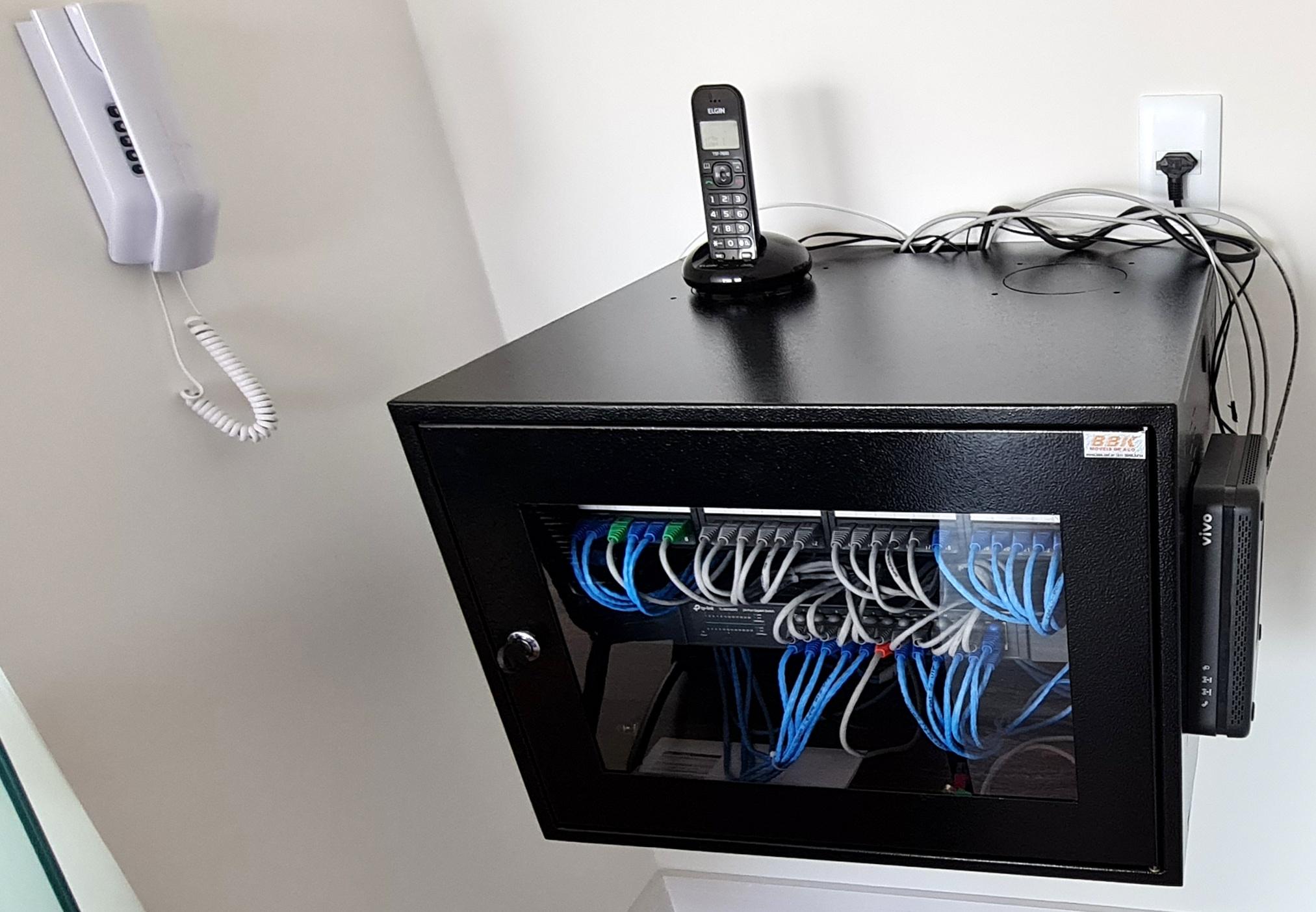

ap-piso-2.thumb.jpg.f15b9bd29f476641a96062c2fdbcd9a0.jpgEsse rack ao lado por exemplo foi colocado em um nicho de um ap. Era um pesadelo antes disso porque outros roteadores estavam ligados via WAN e nada falava com nada dentro da casa. E a performance não acompanhava o esperado mesmo aumentado a banda contratada. Dentro dele só tem os cabos e um switch de 24 portas comprado numa oferta-relâmpago 🙂
Com o uso muito maior do home-office ficou difícil aceitar a (única) impressora inacessível em boa parte da rede. por exemplo.
Note que o modem da operadora ficou preso ao painel lateral já que o rack de metal interferia com o sinal das antenas e não se queria desperdiçar o sinal delas. E os cabos vão pelas paredes e fica tudo suspenso. O nicho (e o rack) serão cobertos por um armário logo mais, e tudo isso vai sumir da vista. Está a cerca de 50cm do piso, mas em muitos casos se põe bem no alto.
Em outros casos é comum a gente usar os pontos de wifi dentro do forro de gesso.
Nesse caso aí todos os pontos agora tem conectividade e se pode por exemplo acessar todas as TV a partir de qualquer ponto da casa com o celular em qualquer lugar, que era uma outra queixa comum antes de mudar tudo.
Você não precisa disso. Basta o switch e o plano. É que esta aqui ao lado a pasta sobre essa mudança.
