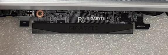

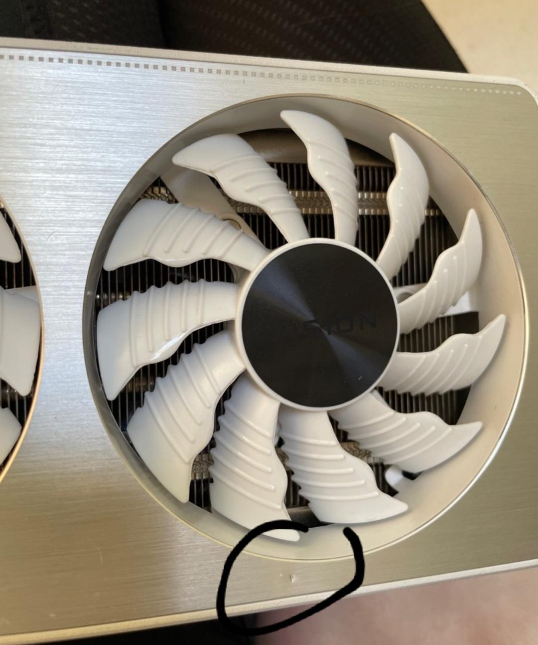

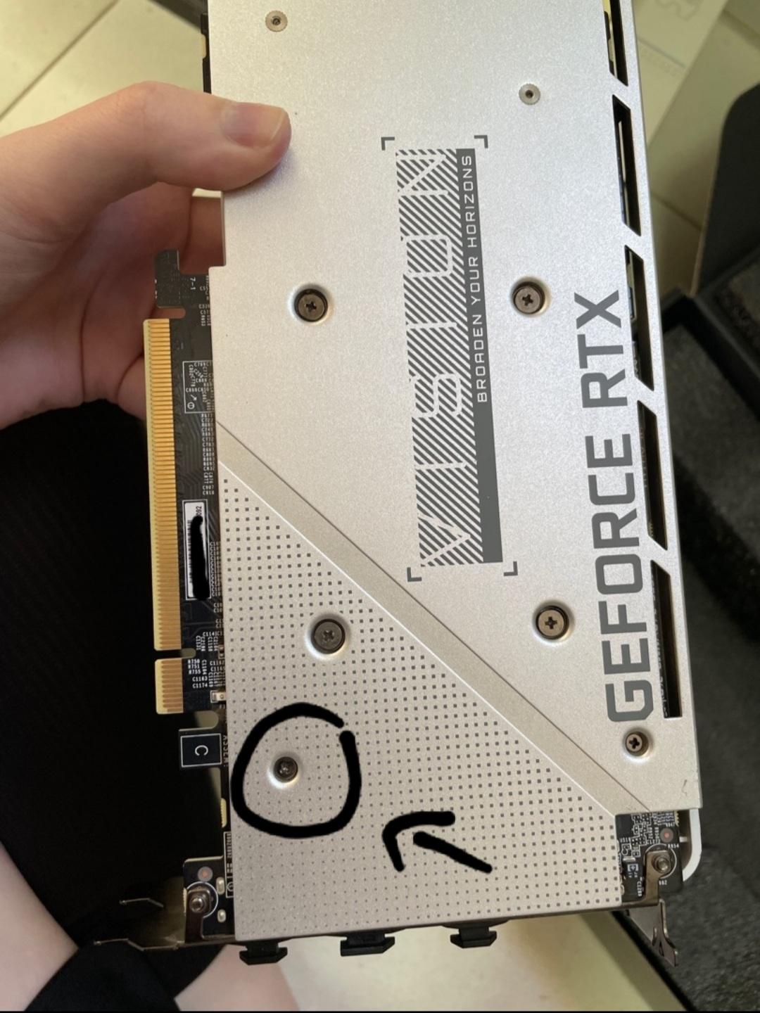

Boa noite pessoal, esses dias adquiri uma RTX 3070 vision da gigabyte usada e no anuncio parecia estar bem nova. O vendedor afirmou que a placa está cadastrada no site da gigabyte e que ela está 100% em tudo, nenhum problema. Comprei ela pelo Mercado livre e negociei tudo pelo wpp, mas estou nervoso em algumas coisas: A placa está faltando 2 proteções de conectores (display port e pci express) que servem só pra cobrir quando não tiverem sendo usados, na caixa também está faltando o plástico antiestatico. Tenho duvida se faltando essas coisas a gigabyte ainda vai aceitar a garantia dela. Fora isso, ela ta com algumas marquinhas (vou mandar as fotos a seguir), um dos parafusos está meio marcado dando ideia que ela foi aberta, porém só um ta assim entao não tem como abrir e marcar somente um, ela também tem uma amassadinho na "carenagem" de plástico, que pra mim é irrelevante mas pra gigabyte pode ser problema. A nota fiscal dela é de uma loja de SP confiável porém não sei afirmar se ta 100%. A seguir vou mandar umas fotos evitando exibir muitas informações mas eu gostaria da ajuda de vocês, após receber ela vou fazer os testes e gravar tudo, gostaria de saber se vale a pena ficar com ela ou devolver, mesmo com essas coisas que citei acima. A placa é de abril de 2021 e segundo o vendedor, tem garantia até 2024. Estou ciente tambem que a garantia só vai poder ser acionada pelo dono da nota, vou pedir o login do site da gigabyte quando a placa chegar pra ver se ta cadastrada mesmo. A seguir as fotos do que ta faltando, das marcas e da nota fiscal que recebi:

Levando em consideração que ele diz ter usado apenas para jogos e stream, não seria um problema. A falta dos protetores do HDMI e etc. também não seria algo para recusar garantia.
O mais preocupante seria este parafuso com a cabeça espanada e o detalhe na frente. Sobre o detalhe acho que provalvemente não teria problema, pois é até algo comum as pessoas na hora de montar com tanta empolgação, acabar batendo em alguma coisa.
Já o parafuso poderia sim ser um motivo para negarem o RMA, na foto pelo menos parece que houve uma tentativa de abrir ela ou por algum motivo ter realmente tirado só aquele parafuso, já que os outros não tem marcas ou algo assim. Isso olhando apenas a foto.
Como essa placa não possui aquele selo ou lacre de garantia que fica geralmente em cima de um dos parafusos da área do chip, dá a entender que não teria problema abrir. No entanto, apesar de eu já ter tido placas da Gigabyte/Aorus que abri inclusive, nunca acionei o RMA. Então acabo não tendo certeza sobre isso.
Que eu saiba, poucas empresas que atuam aqui no Brasil deixam você abrir a placa para troca de interface térmica ou limpeza. Acredito que a mais conhecida por deixar você fazer isso seria a Galax. Porém, caso danifique algo ou tenha dado problemas por causa disso especificamente, acaba tendo a garantia negada.
Isso geralmente varia de região, onde cada fabricante tem que cumprir com algumas diretrizes do país sobre a garantia, em algumas regiões da Europa por exemplo você pode abrir a placa sem problemas.
Não posso realmente dizer se por causa desse parafuso ela vai ser aceita ou não na garantia, e também pode ser que realmente ela tenha sido aberta, onde, somente nesse parafuso houve a aplicação da ferramenta ou pressão errada e acabou ficando assim.

@MauricioBMS Eu mandei dois tickets para a gigabyte e estou no aguardo das respostas, estou no aguardo também da placa, chegando aqui avalio certinho o parafuso se está mesmo espamado pois eu também só vi por foto e envio aqui a conclusão, muito obrigado pelo texto detalhado, até mais!
@MauricioBMS Após receber a placa percebi que estava mais conservada doque eu imaginei, os riscos nos parafusos eram apenas reflexos. Contudo, a placa está estranha, notei que ela acelerou os fans a 100% e ficou com 85 graus sem eu fazer nada, uso de 0% na GPU. Todo os drivers estão instalados. Após abrir um jogo consideravelmente pesado, notei que ela ficou em 100% de uso, 100% de fans tb, 80W de consumo e com 88 graus, isso não era notado na minha antiga placa (2060 super), ela também ficou com FPS bem baixo no jogo, pegava 150 e caiu pra 45 a 56, estou achando bem estranho. O problema pode ser por conta da minha fonte não ta suportando (VS 600 corsair 80 plus white) ou a placa ta com problema realmente e o vendedor tentou se livrar passando pra mim. Vou levar ela na casa de um amigo amanhã pra colocar na fonte dele e tirar as conclusões. De qualquer forma, o mercado livre me deu 9 dias para reclamar de algum problema com a compra, espero que de tudo certo.
